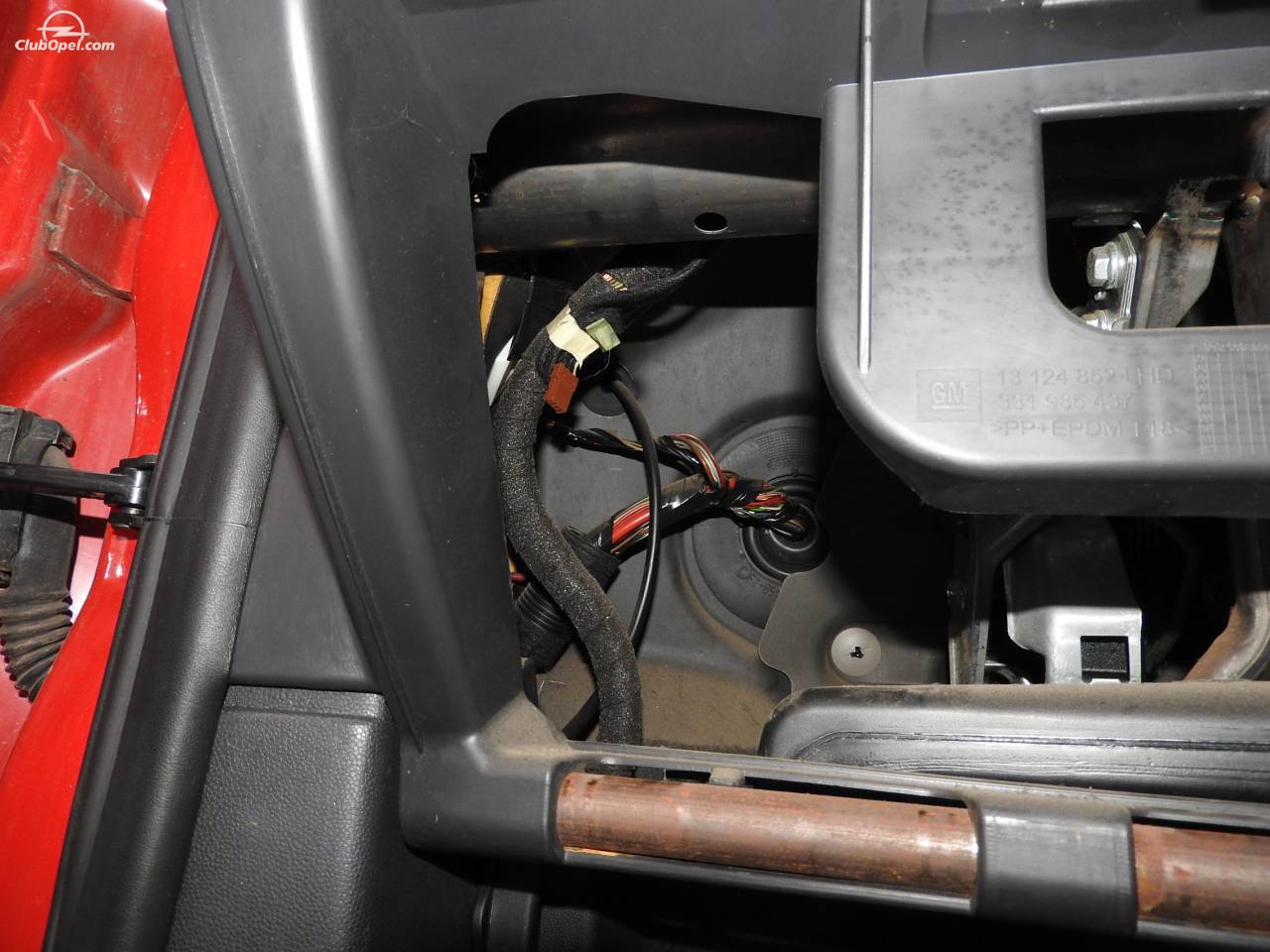

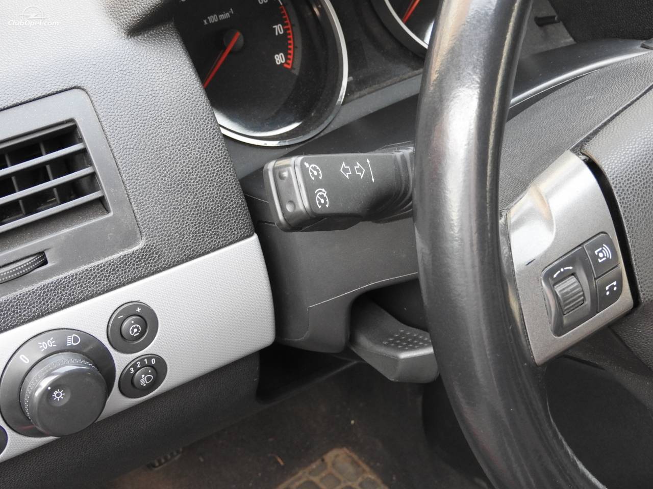

Si eu credeam ca nu am mufa pentru ambreiaj,dar dupa ce am demontat panoul de sub volan,am gasit-o acolo.Am inteles de la altii ca daca nu este,trebuie tras un fir de la calculatorul masinii (care,ca are mai multe).Acel fir trebuie bagat in mufa calculatorului cu un pin care,probabil,nu este,nefiind firul.Intrerupatorul pune acel fir la masa cand se apasa pedala.Exact ca cel de la pedala de frana (care aprinde si stopurile).
De poimaine se incalzeste vremea si ma apuc de montat,ca am luat contactul si maneta.Contactul=30 si maneta=150,de la o firma de dezmembrari Opel de pe net (din Gheorghieni)...+curierul (35-cu verificarea coletului).Mi-a convenit,ca am mai luat si un stop de spate,in stare f.buna,complet echipat (si cu becuri) 120Lei.

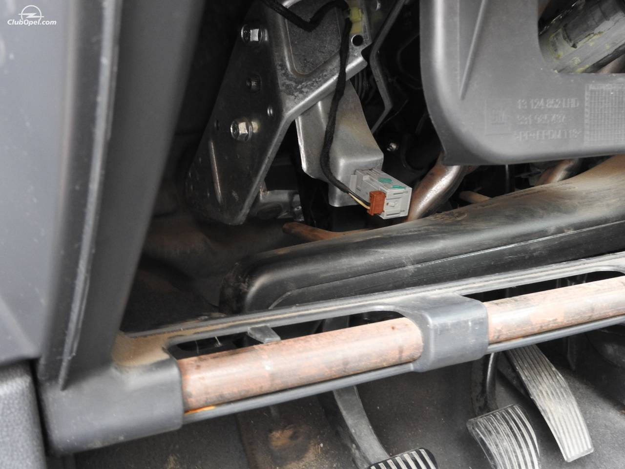

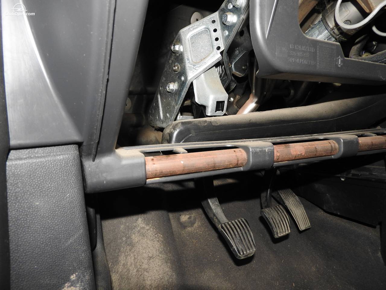

Mufa (maro,cu 2 fire) e legata cu scotch de un manunchi de cabluri de sub bord,in stanga pedalelor...vezi poza.In a doua poza e gaura patrata (la pedala) unde se baga intrerupatorul (are cleme din plastic).

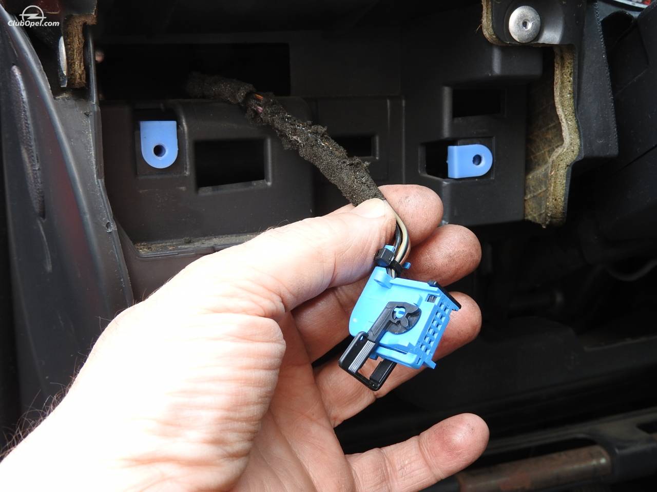

In prima poza e mufa de la blocul de lumini,care trebuie demontat (cum am descris mai sus),pentru a se putea scoate panoul de sub volan...pentru a monta contactul la pedala de ambreiaj.
