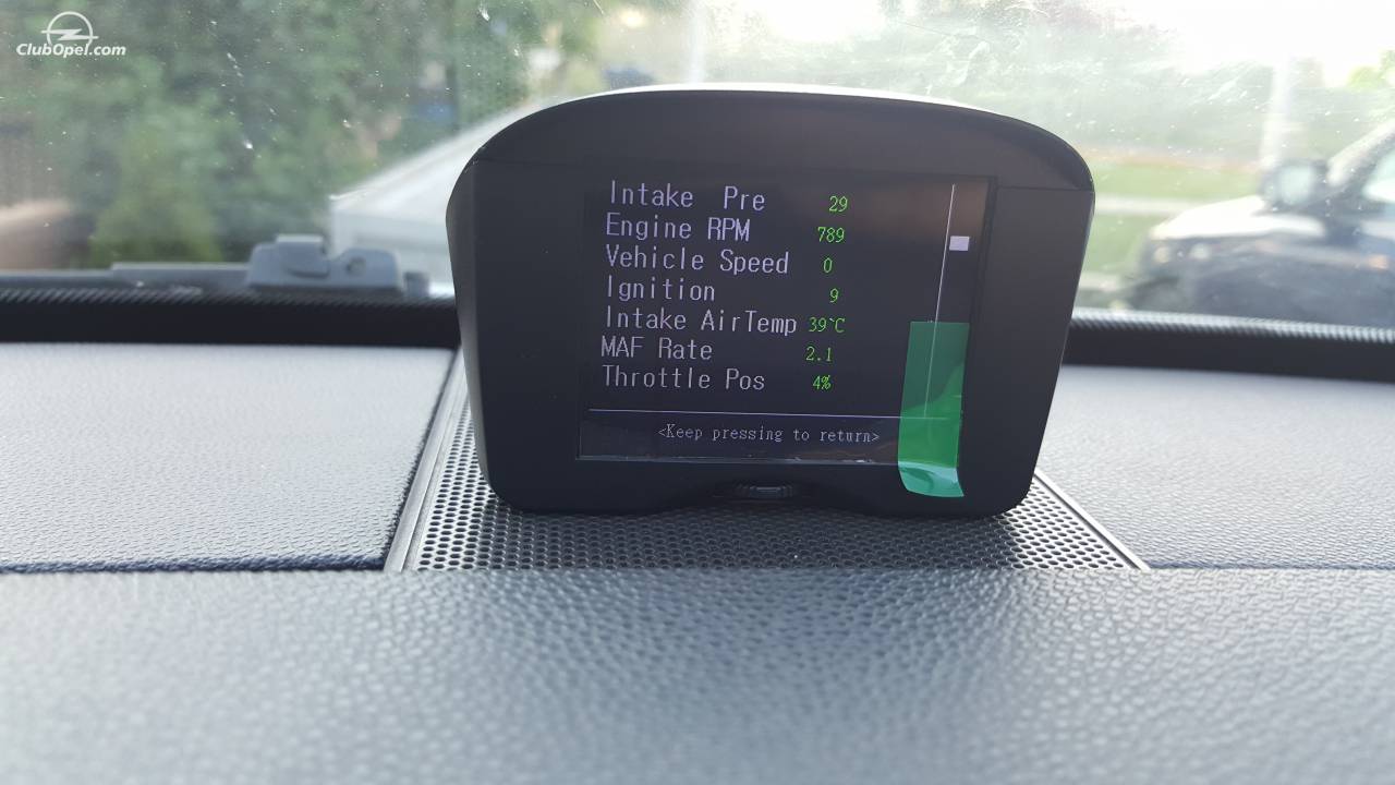

Si eu am cumparat un astfel de aparat si la prima utilizare m-am lovit de esp aprins. Am oprit si repornit, dar de atunci nu au mai fost incidente. Imi place foarte mult. Te poate avertiza cand ajunge apa la o temperatura setata, la fel pentru viteza si alte lucruri poate utile... Are 82mm x 55mm x 55mm, este potrivita din punctul meu de vedere, nici nu mai urmaresc ceasurile din bord 😊.

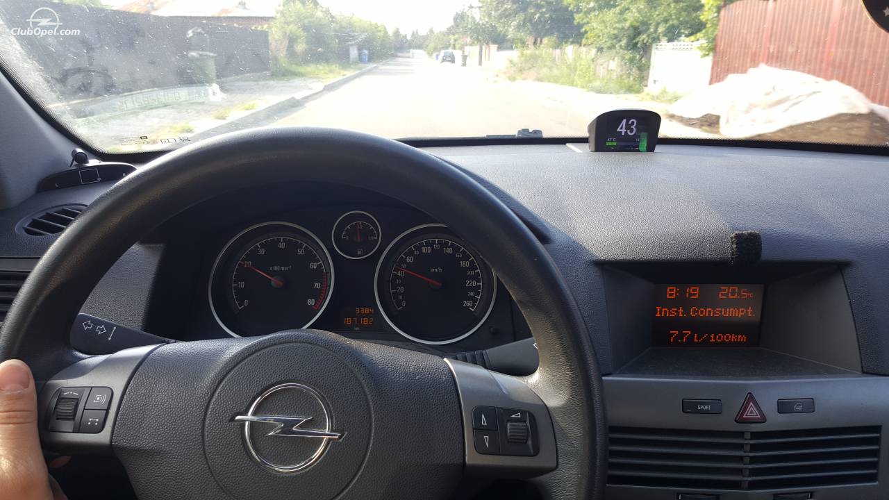

Eu am luat-o si nu imi place. 😢 Speram sa o pot integra undeva discret in bord, dar e prea mare pentru orice.
  • Georgius
  • Mesaje scrise: 380
  • Masina: Astra 2005 Z16XEP
  • Cont inregistrat: 12 Sep 2015
Demonteaza-l si pune doar display-ul.
Si eu am avut tendinta de a il pune intre ceasuri dar e prea mare, corect. In plafoniera nu e la indemana iar la scrumiera desi nu am incercat, e la fel de greu sa ma uit la el. Pe bord chiar imi place. Nu e wow dar suficient de binisor si mai ales util . O alta varianta ar fi pe stalp...
