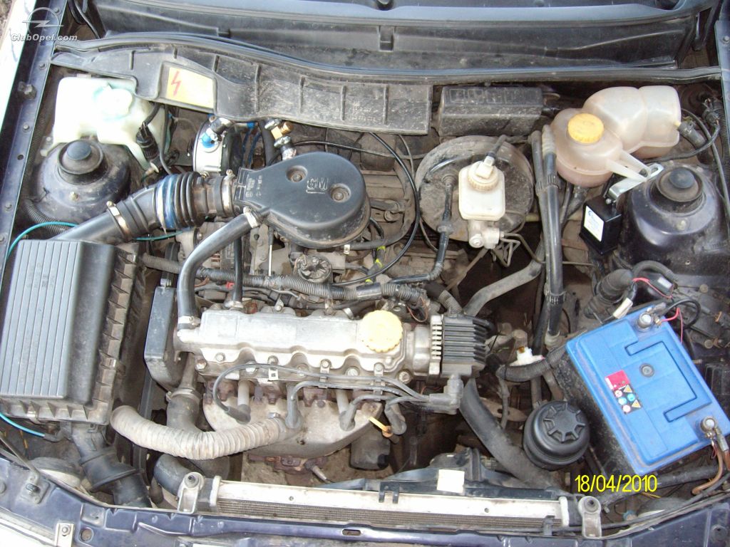

pe un Opel Astra cu motor X16SZ, mi-am montat o instalatie GPL, insa am probleme pe care pana acum service-ul care a lucrat la ea, nu a reusit sa le rezolve. Merg zilnic la ei, insa rezultate zero.
Probleme cu care ma confrunt sunt:
1. cand depasesc 50-60 km/h, si debraiez, se opreste motorul. Nu se intampla acelasi lucru la viteze mai mici, decat daca motorul este cald (am parcurs cca 10km).
2. cand sunt la drum intins (in afara localitatii) si din sens opus vin masini (mai deranjante sunt cele mari care fac curenti de aer mai puternici), masina mea da "in bot", adica ma izbeste, ca si cand intra in frana de motor.
3. aceeasi problema ca la punctul 2, apare si atunci cand iau "in bot" curentii facuti de masina in spatele careia sunt.
Care credeti ca ar fi rezolvarea?
Atasez fotografii care ar putea sa ajute. Multumesc!

mi-am rezolvat singur problema, punand la cutia din plastic in care se afla filtrul de aer, un furtun gros de cca 3,5 cm diametru, si curbat astfel incat sa nu ia aer in plin. Orificiul de admisie "vede" partea stanga a masinii (cred ca era mai bine daca era orientat in spate, insa nu am gasit furtun).

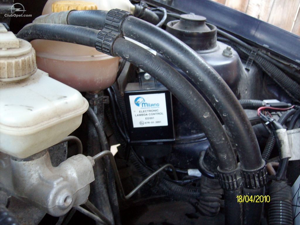

Verifica daca functioneaza acel modul lambda pentru gaz.
Cum as putea sa verific? Ce trebuie sa observ la el?

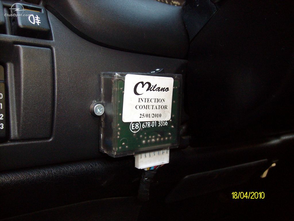

Sau cum majoritatea instalatorilor de gpl procedeaza scot mufa de la socul automat il potrivesc intr-o pozitie convenabila pentru gaz de ralanti si apoi fac reglajul din vaporizator si gata mestere dai o tura !
Scoate pentru 15 minute borna de plus de la baterie ,pe urma scoate afara comutatorul ala (milano parca era) din mufa lui si ar trebui sa porneasca pe benzina . Mergi cu masina vreo 45-50 de km si forjeaz-o la demaraje in trepte de viteza .Asta ar trebui sa o faca sa isi revina socul electronic . Astept raspuns la mersul pe benzina

Unde se afla socul automat si cum arata el?
Sonda lambda este aceesi care este si pe benzina sau este alta si se afla in alta parte?

La mine de la benzina la gas se trece cu ajutorul unui intrerupator (ca informatie suplimentara), e posibil sa nu aiba socul automat?
