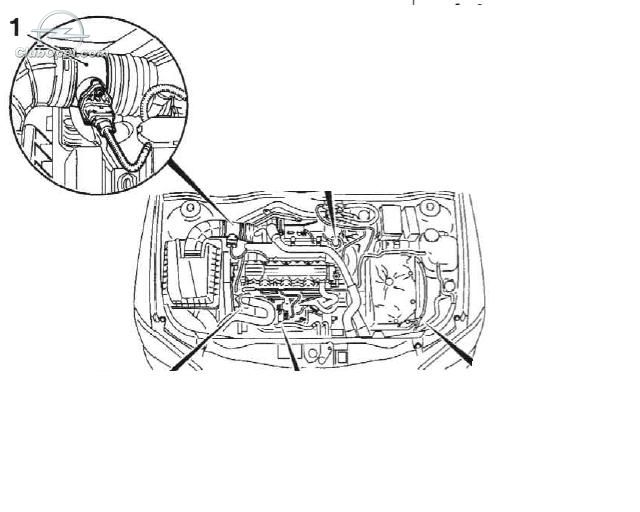

Am un deja-vu; mai fratilor iar scoateti mufe de la debitmetre care nu exista? nici un motor de 1,6 de opel modern nu are debitmetru (cu exceptia lui C16XE dar ala a fost demult, iar la Z16XER nu ma pronunt dar oricum nu poate fi la Astra G). Mufa aia pe care ai scos-o este de la IAT (intake air temperature sensor) adica total frectie (ii da mai multa benzina cand se incalzeste motorul). Iar in alta ordine de idei daca desteptii aia au zis ca e calculatorul cutiei de vina de ce ai schimbat cutia? Oricum si mie imi suna a problema de aprindere dar tind sa suspectez senzorul de la axa cu came sau chiar ECU.

Ingineru a scris:Am un deja-vu; mai fratilor iar scoateti mufe de la debitmetre care nu exista? nici un motor de 1,6 de opel modern nu are debitmetru (cu exceptia lui C16XE dar ala a fost demult, iar la Z16XER nu ma pronunt dar oricum nu poate fi la Astra G). Mufa aia pe care ai scos-o este de la IAT (intake air temperature sensor) adica total frectie (ii da mai multa benzina cand se incalzeste motorul). Iar in alta ordine de idei daca desteptii aia au zis ca e calculatorul cutiei de vina de ce ai schimbat cutia? Oricum si mie imi suna a problema de aprindere dar tind sa suspectez senzorul de la axa cu came sau chiar ECU.
daca era senzorul de la axa cu came masina nu mai pornea iar pe cel de la arorele cotit l-am schimbat si nimink,si ECU ce ste ca nu stiu ? motorul meu este 16 16v x16xel si cred ca are debitmetru.

Nu, nu are debitmetru, are MAP senzor care e situat in alta parte si monitorizeaza vacumuul din galerie-cu alte cuvinte gestiunea este de tip MAP nu Mass (am acelasi motor ca tine, uita-te in semnatura). Mufa aia de pe traseul de admisie este legata la IAT, care masoara doar temperatura aerului. Senzorul de la axa cu came are o izolatie problematica, daca e defect nu se manifesta la rece ci doar la cald, iar atunci intermitent (nu "moare" ci efectiv "sare" niste impulsuri). ECU (de fapt ECM-electronic control module in cazul asta) este calculatorul care realizeaza gestiunea electronica a motorului (aprindere, amestec etc.).

Ingineru a scris:Nu, nu are debitmetru, are MAP senzor care e situat in alta parte si monitorizeaza vacumuul din galerie-cu alte cuvinte gestiunea este de tip MAP nu Mass (am acelasi motor ca tine, uita-te in semnatura). Mufa aia de pe traseul de admisie este legata la IAT, care masoara doar temperatura aerului. Senzorul de la axa cu came are o izolatie problematica, daca e defect nu se manifesta la rece ci doar la cald, iar atunci intermitent (nu "moare" ci efectiv "sare" niste impulsuri). ECU (de fapt ECM-electronic control module in cazul asta) este calculatorul care realizeaza gestiunea electronica a motorului (aprindere, amestec etc.).
si in cazul asta ce ar trebui sa ii fac sa ma uit la izolatie de la senzorul de la axa cu came sau ce , explica-mi si mie ce ar trebui sa ii fac ca nu ii mai dau de cap? ms frum si ast raspunz.
salut imi poti spune si mie ce rol are senzorul MAP ca am vz ca e si electronic si pe aer , eu ii mai scot mufa de la senzorul MAP si merge mai bn dar cred ca masina intra in avarie si deaceea merge bn . poate ma poti ajuta si pe mn sa imi spui ce rol are senzorul asta . ms si ast raspuns

Senzorul MAP (manifold absolute pressure) este daca vrei un "cititor de vacuum". La el vine un furtunas din galeria de admisie, inauntru el avand un element piezoelectric care produce un curent foarte mic la deformari mecanice. Cu alte cuvinte in cazul gestiunilor de tip MAP nu se citeste masa fluxului de aer care intra in motor (ca in cazul debitmetrului-MAF) ci vacuumul din galerie. In functie de asta, si de pozitia clapetei se da comanda catre injectoare. Sistemul are o serie de dezavantaje:
- precizia este mai mica decat la sistemele cu debitmetru -> consum mai mare in sarcina partiala
- este foarte sensibil la "aer fals"
dar exista si un mare avantaj (zic eu):
-fiabilitate mai mare decat la sistemele cu debitmetru (senzorii MAP se strica mai greu+pot fi foarte usor verificati daca ai o pompa de vacuum gradata)
