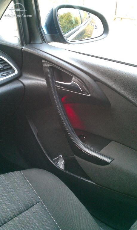

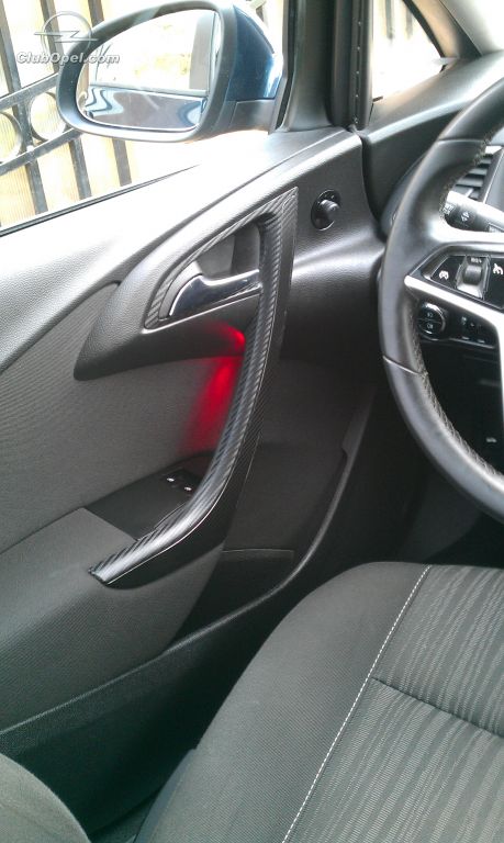

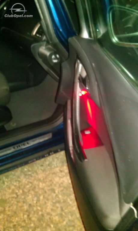

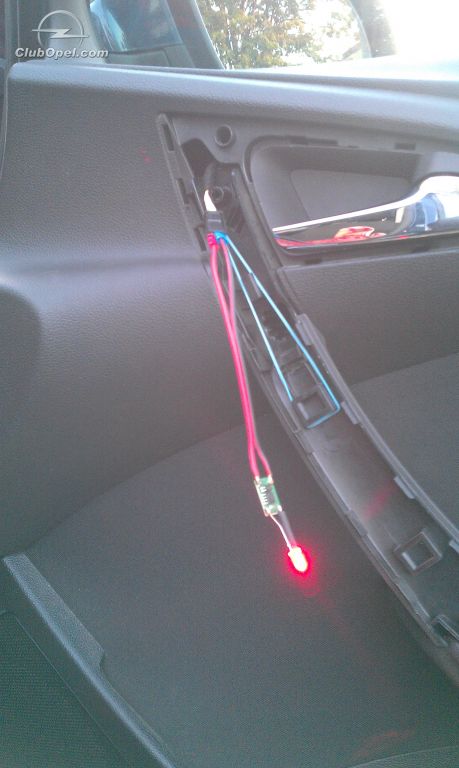

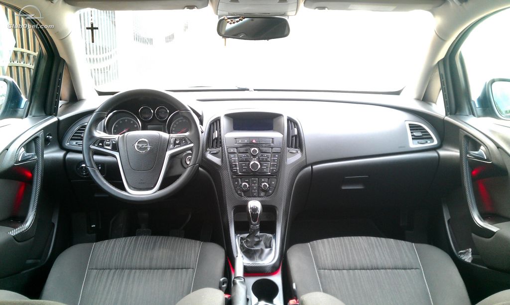

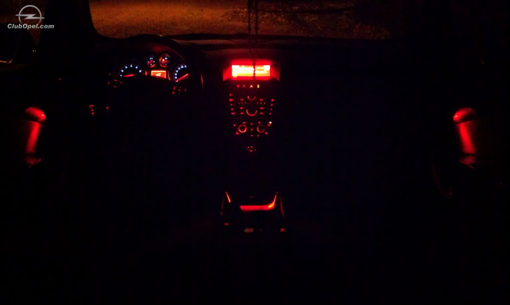

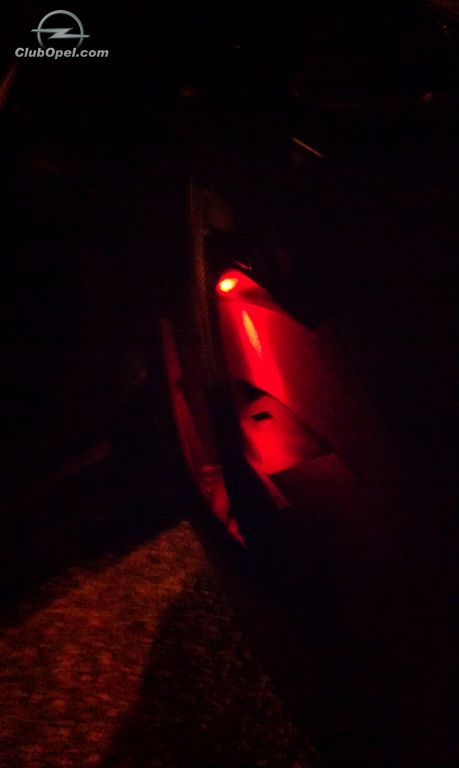

in sfarsit dupa multe luni am reusit sa montez ledurile in portiere.

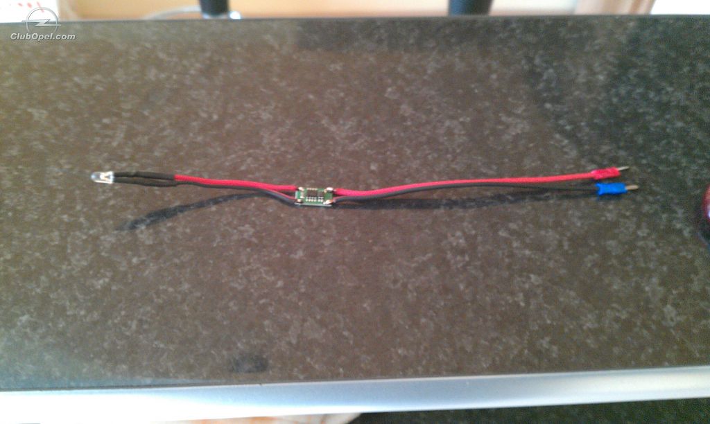

Am folosit leduri de 5 mm luate :Leduri, si in loc de rezistente am folosit surse de curent constant luate de aici, si in loc de mufa am folosit niste papuci care ii gasiti la orice magazin de specialitate.
am sa atasez vateva poze.

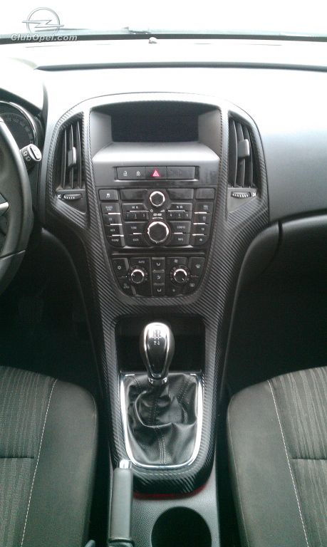

Si inco o mica modificare folie carbon pe consola si manerele masinii:P Sper sa placa.
Astept commenturile voastre. Spor la treaba.

arata ok carbonul pe consula, dar nu ar fi aratat mai bine daca ai fi pus carbon alb/gri ? ce parare aveti ar fi aratat mai bine cu carbon alb ?
astept sa iasa masina din garantie (prin martie) si cred ca o sa pun si eu leduri in usi ca arata tare bine :X cam cat te-a costat ?

pai carbonu poti sa il scot sa sa il schimb ori de cate ori vreau. era o idee buna dar faceam prea multe culori innauntru. mie imi place asa.
ca pred cam 180 lei folia si ledurile 50 lei. acum faza cu garantia e relativa. eu nu am mai asteptat. succes

felicitari pentru upgrade, arata frumos cu acea folie de carbon 😊, ai folosit 3M sau oracle?

sincer nu stiu ce folie e. mi-a puso un prieten care se ocupa cu asa ceva. acum sa vad cat o sa tina pe manere.

ms. de cand ma chinui sa imi fac acest upgrade. oricum sa stii ca e oleaca de bataie de cap sa dai fetele de la usi si manerele jos. se rup clemele iar manerele iesa dar e o nebunie sa le pui la loc. oricum se merita si daca urmezi tutorialul colegului din primu post si ceea ce am pus eu mai sus cu legatura la ledurile si sursele de curent e relativ simplu. numai ca trebuie sa fii atent si sa ai rabdare ca altfel risti sa strici. succes spor la upgrade 😉
