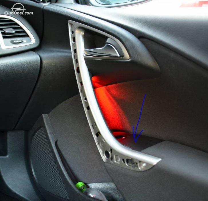

Este cineva din Bucuresti sa ma ajute cu montarea acestor "lumini ambientale"
Multumesc!

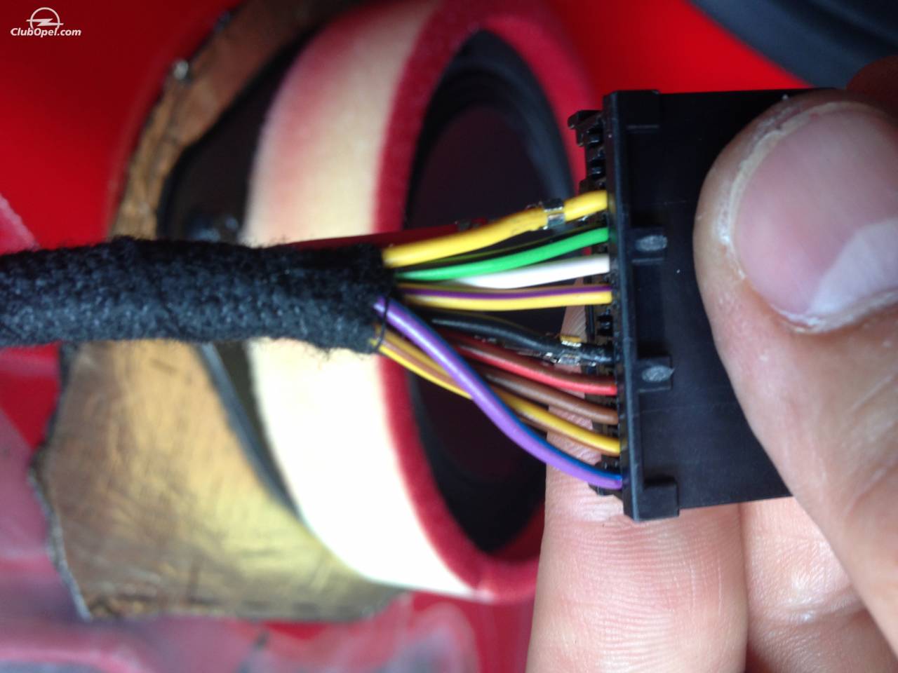

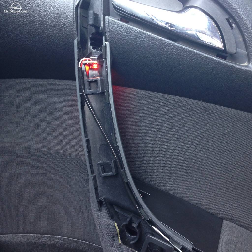

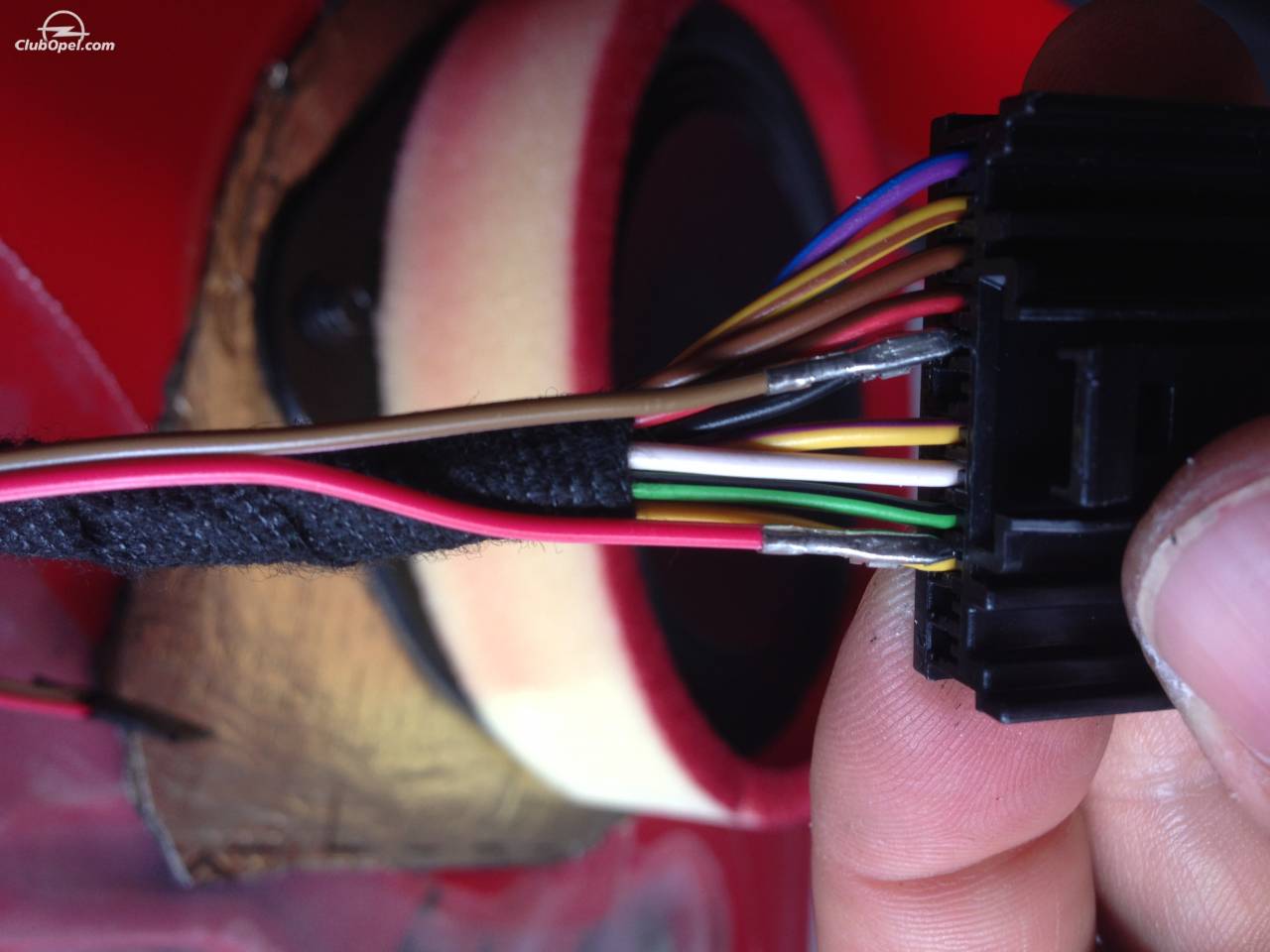

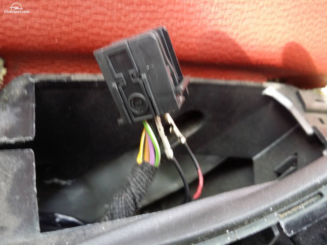

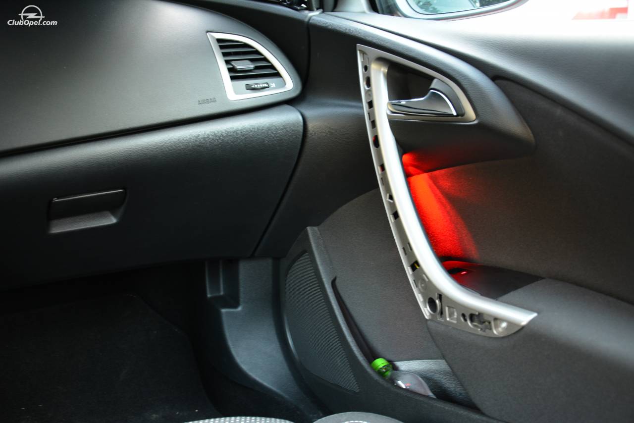

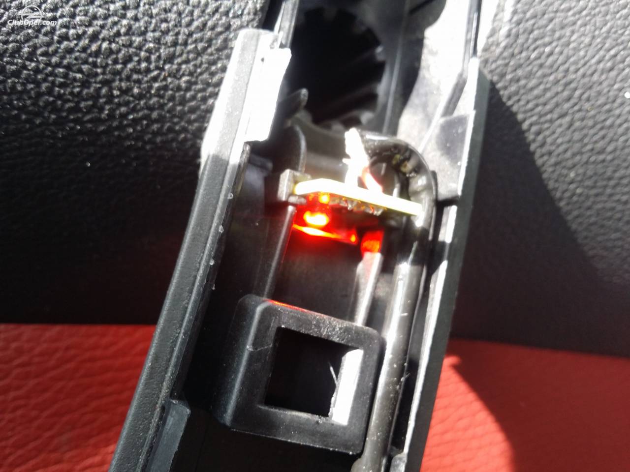

Pentru cei care vor sa isi puna luminile ambientale in portiere si nu au mufa dedicata, pot sa confirm ca este ok sa le legati pe mufa de la controller-ul pentru geamuri intre firele galben si negru. Luminile din portiere se aprind odata cu ledurile din butoate. Difera de cele din consola, dar asta e! Smile

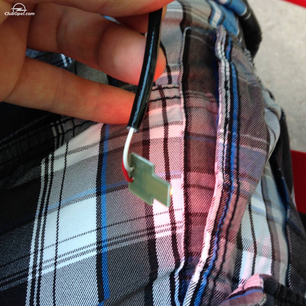

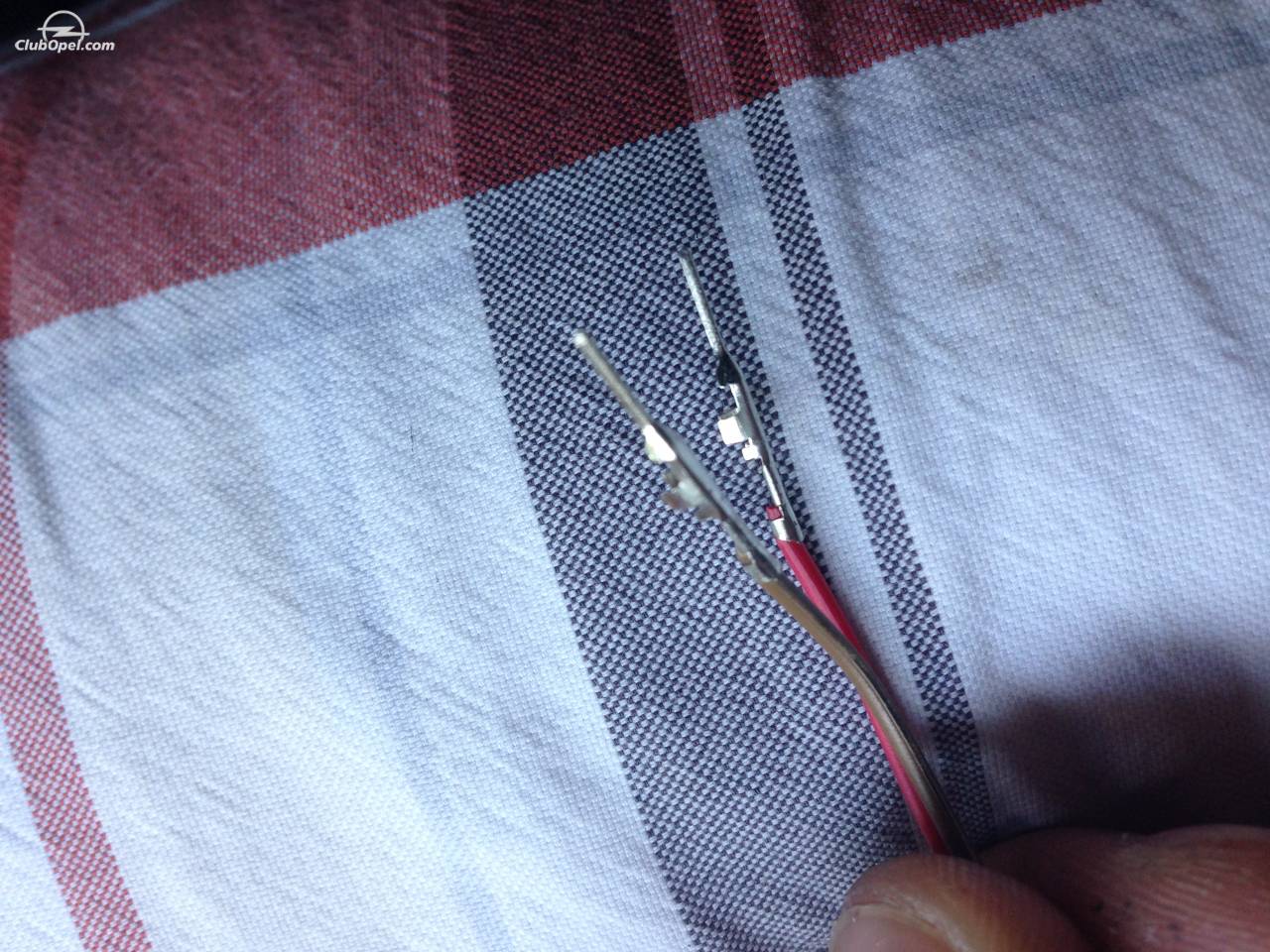

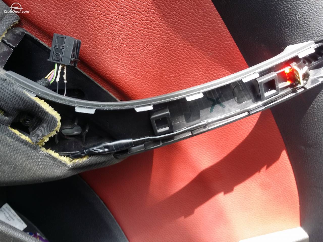

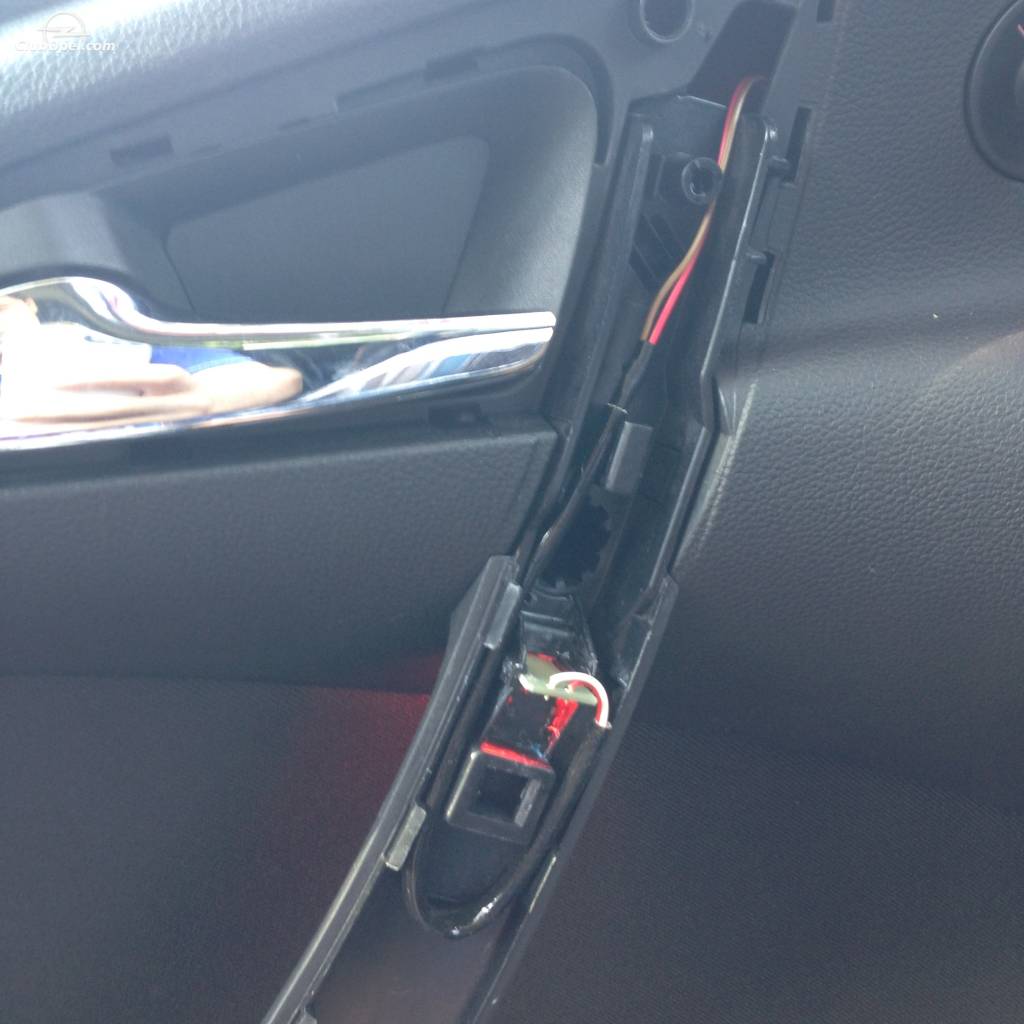

Ca sa nu aduc modificari mufei am folosit niste cabluri cu "pini" (ca in pozele de mai jos) dupa care le-am strans frumos si izolat cu banda izolatoare:

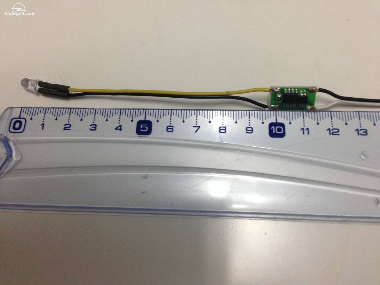

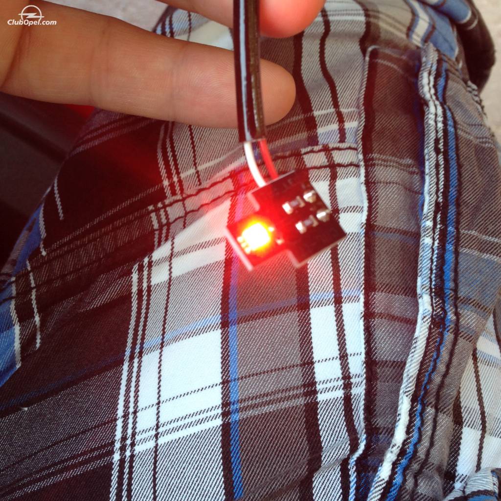

Initial am folosit un circuit electronic (14 RON/buc) + led (5 RON/buc), asa cum erau indicatiile din primele posturi ale acestui topic.

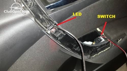

Am fixat LED-ul cu o pasta siliconica in locul dedicat, iar rezultatul a fost acesta:

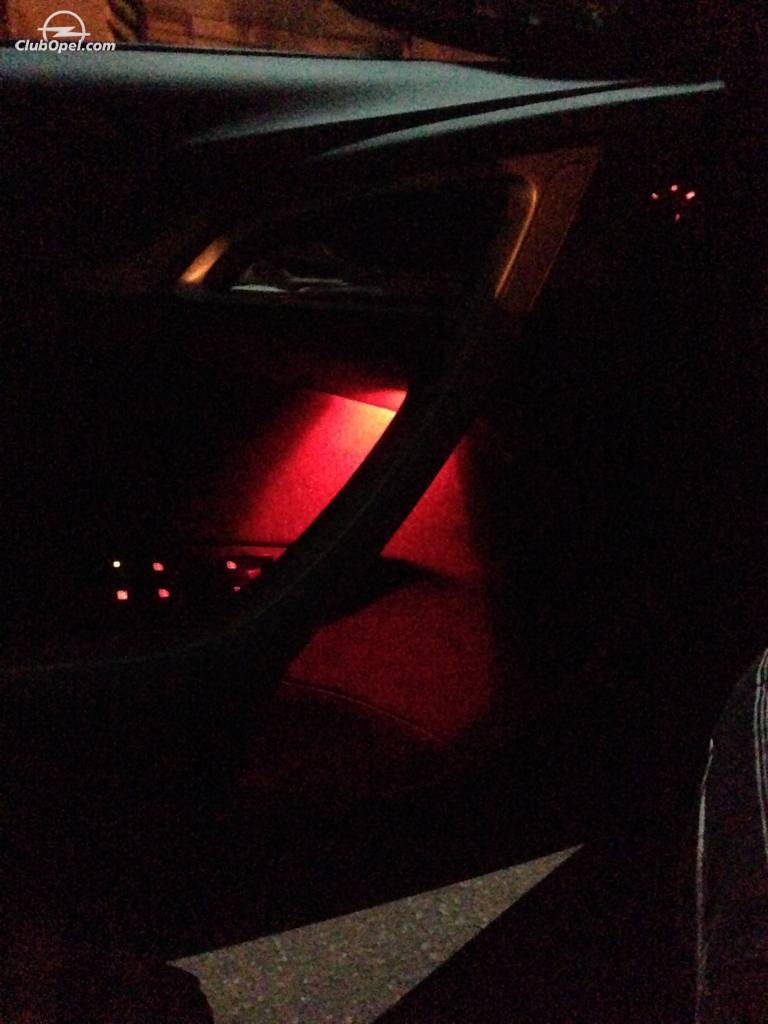

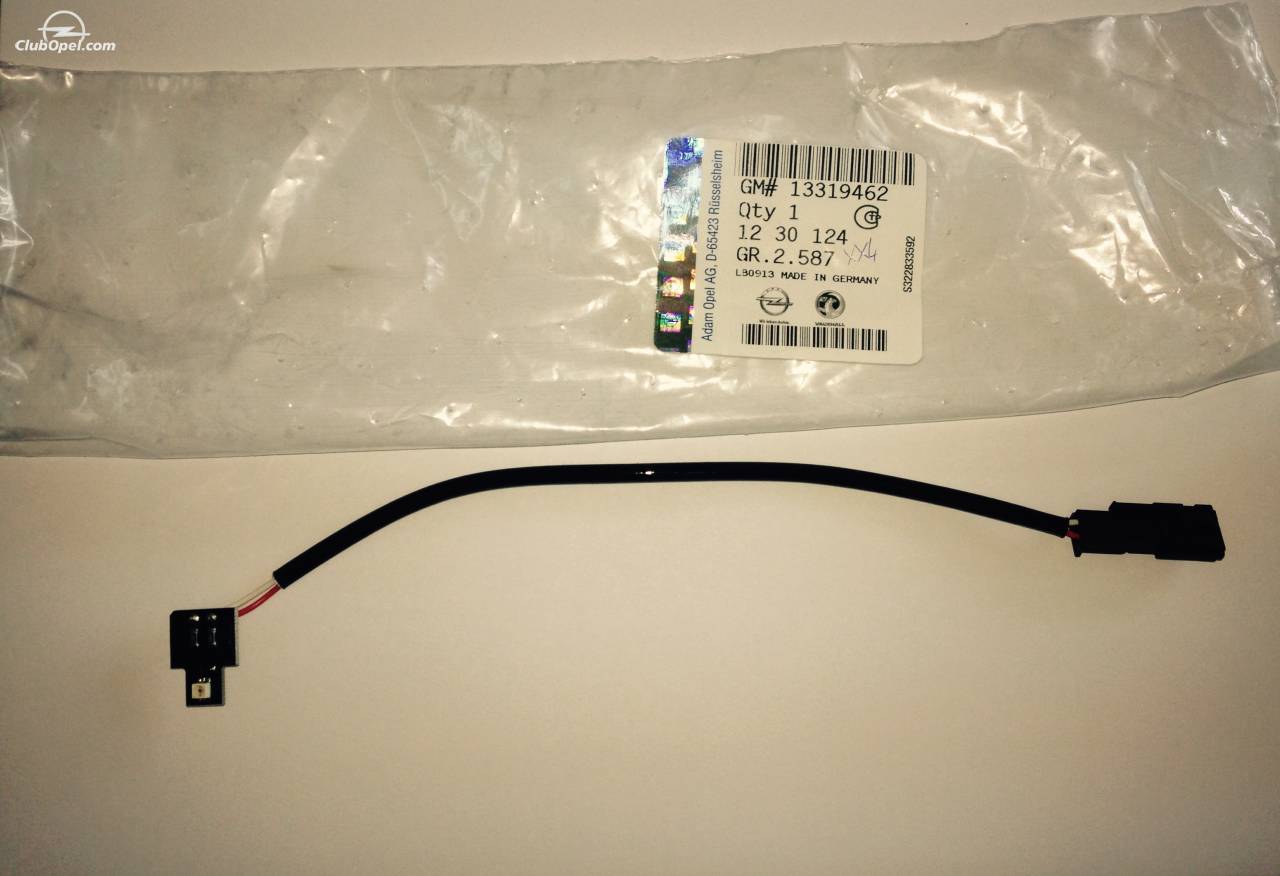

Culoarea nu era diferita de cea din consola dar nu imi placea cum cadea fascicolul. Era prea concetrat si destul de puternic. Asa ca am mai sapat si am aflat ca cei de la opel au pus in vanzare circuitul dedicat pentru iluminatul portierelor (cod GM 13319462). Costul a fost de 68 RON pe bucata.

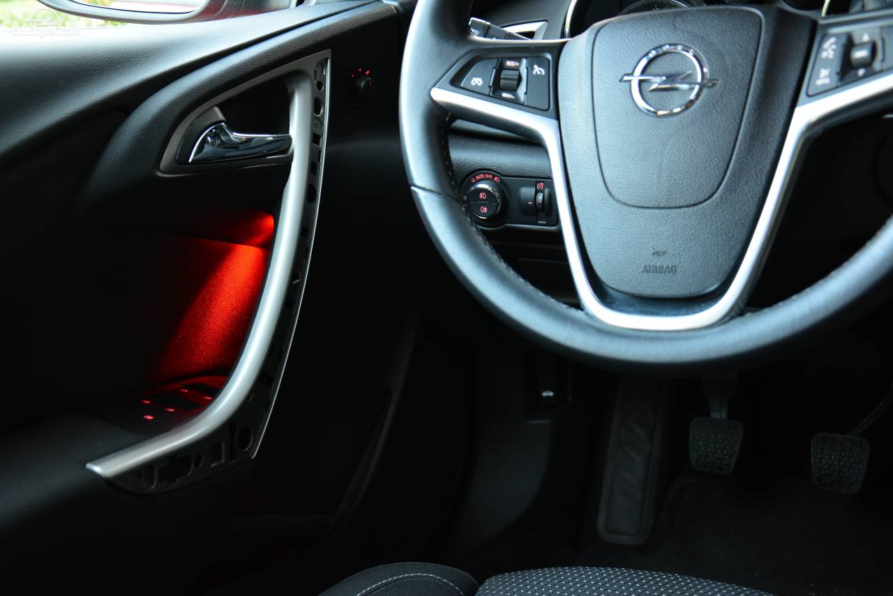

Pentru ca au intrat la fix, nu a fost nevoie de prindere sau lipire suplimentara. Lumina acum este mai difuza, si se rasfrange pe o arie mai mare. Imi place mai mult acum. Rezultatul a fost acesta (ce se poate intelege din niste poze facute cu telefonul; in realitate se vad mult mai bine):
Spor la treaba! Smile

Cablurile de la circuit nu ajung la mufa de la controlerul geamurilor. Eu am avut firele cu "pinii" aia (vreo 10 cm) de care am legat cablurile de la circuit (cred ca au o lungime de 25-30 cm). Da, tot la galben+negru le-am legat. Circuitul l-am luat de la unii de vand piese Opel Very Happy (iti trimit mesaj).

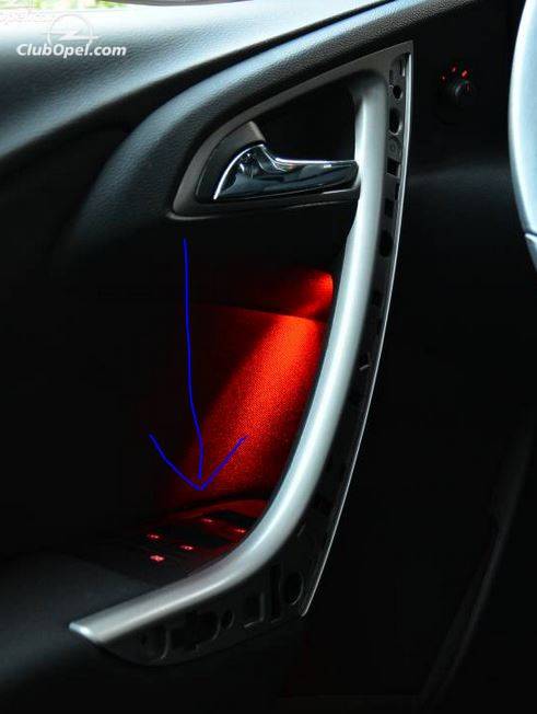

1. Eu nu am circuitul ala dedicat. Am taiat mufa originala cu care a venit LED-ul pe circuit si am legat firele unele de altele

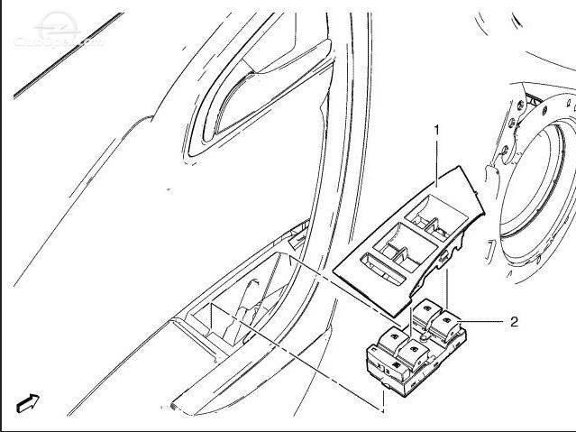

2. m-am legat la butoanele de la geamuri, pentru care nu trebuie sa dai fata jos sa ajungi la ele:
3. eu am avut data fata jos, pt ca am schimbat si difuzoarele, dar cred ca e suficient sa dai jos butoanele si sa manevrezi mufa (mai greu pt ca e cablul scurt, dar cred ca merge).

Am inteles. Butoanele se dau simplu jos, se trage de suportul lor dinspre partea din fata si ies...

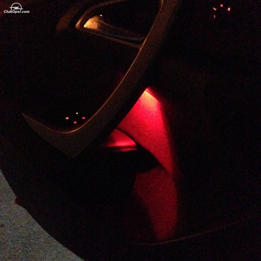

Am instalat si eu ledurile OEM . Am facut alimentarea din mufa comenzi geamuri deoarece nu aveam cablajul. Arata deosebit

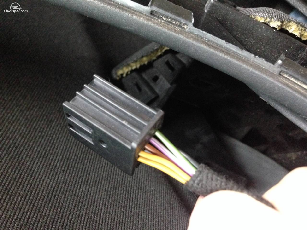

Salut! Tocmai mi-am luat si eu circuitele si am desfacut manerul usii din stanga. Acolo nu este decat circuitul pentru deschis geamul, care are pe langa firul negru si 3 galbene:unul galben simplu, altul, galben cu maro si unul galben cu verde parca. Urmeaza sa merg la Be***d sa imi schimb boxa pe stanga (o sa iau din dezmembrari cred). Daca nu este cablaj in interiorul usii, care ar fi cea mai buna optiune ( in principiu as vrea sa se aprinda odata cu ambientala de la schimbator/ plafonierele ) ?
