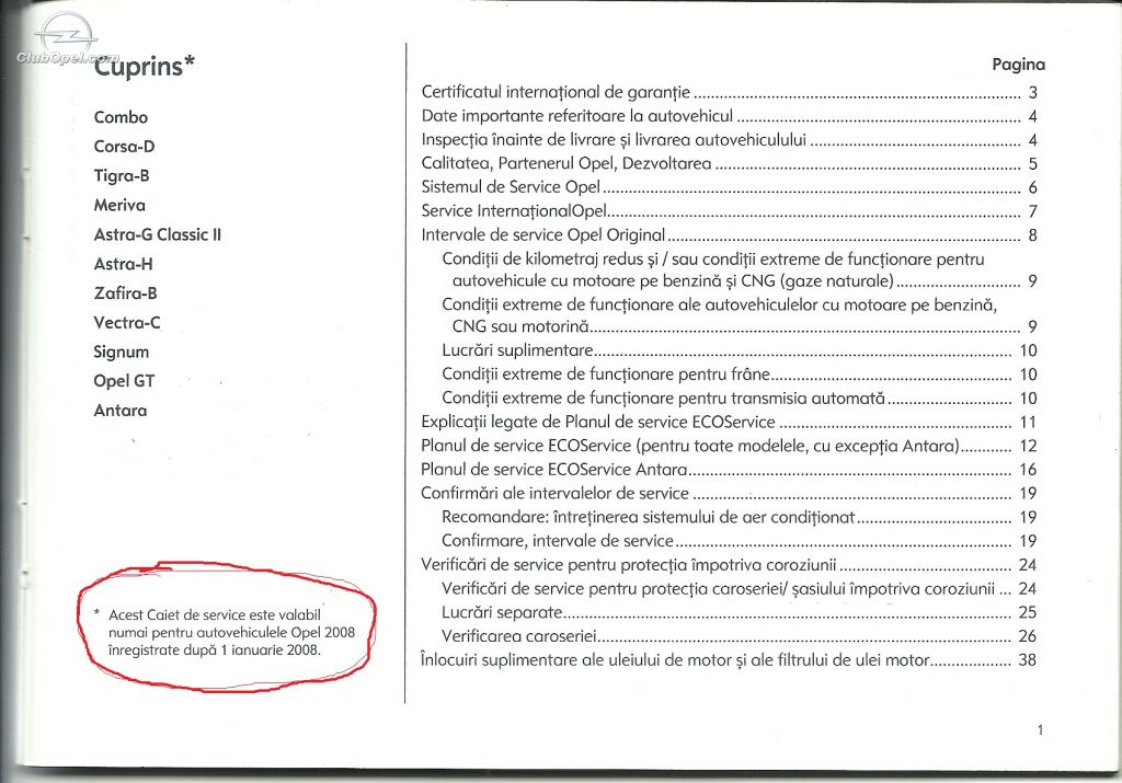

La Vectra C ( 2008 ) Z18XER, mai am cateva mii de km pana la pragul de 60.000 km, trebuie sau nu sa schimb distributia la 60mii km.
In caietul de service apare asa:
La pagina 1 din caietul de service este o mentiune :

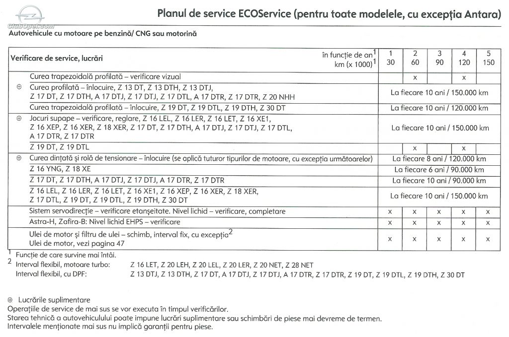

A vorbit un prieten care stie limba germana, cu o reprezentanta in Germania pt aceasta problema, m-ia cerut seria de sasiu dupa care m-au asigurat ca schimbarea de distributia se schimba comform caietului de service , adica la 150mii km sau 10 ani ( la Z18XER).

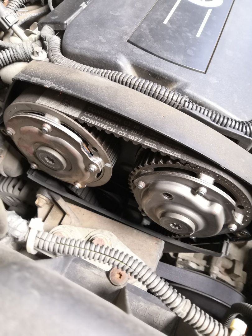

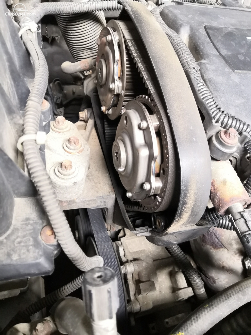

La Z18XER am schimbat prima distribuție la 118000 km (10 ani și 6 luni ) in 2017 , cureaua încã arata bine .
Acum are 5 ani și 6 luni de la schimb ( aproximativ 75 000 km parcurși ) și oscilez între a o schimba sau între a mai merge cu ea așa 1-2 ani (pânã în 100 000 km ) . Cureaua arata bine doar un pic prãfuitã și nu se aud zgomote ciudate . Prin distribuție înțeleg role , pompa , curea , lichid de rãcire .
Are cineva cunoștințã de distribuie ruptã pe acest motor și dacã da , in ce condiții sa întâmplat ( kilometri , interval de timp , etc. ) ?

bibu16v , 😊 , nu e curaj și nici noroc , așa scrie in manualul mașinii ( pentru Germania într-adevãr) .
Distribuția se schimba la 120 000 km sau la 10 ani ( în funcție de care parametru este îndeplinit primul .

Am uitat sa precizez , acum doi ani și 10 luni am schimbat cureaua de accesorii . Avea doi ani și 6-7 luni de la schimb și am observat cã prezenta crãpãturi acesta fiind motivul schimbãrii . Cureaua actuala de accesorii aratã ca noua chiar daca între timp a fãcut vârsta și kilometrii celei de dinainte . In ce privește pompa de apa este marca Graff .
