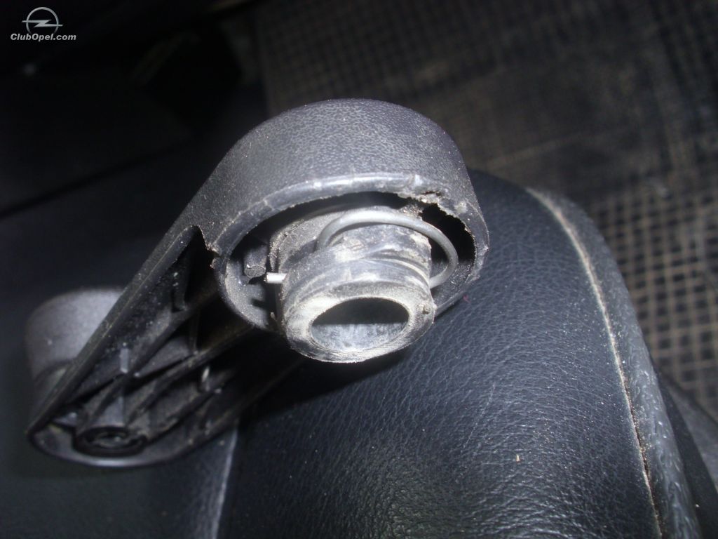

am incercat, dar surpriza:
nu pot da jos manivela geamului...are o siguranta ascunsa?
sau trebuie sa fiu mai hotarat si sa trag cu putere?
  • vasile vlad
  • Mesaje scrise: 61
  • Locatie: Neamt
  • Masina: Astra 2001 y17
  • Cont inregistrat: 22 Mar 2008
are o siguranta daca nu ai gasit-o revin cu o poza

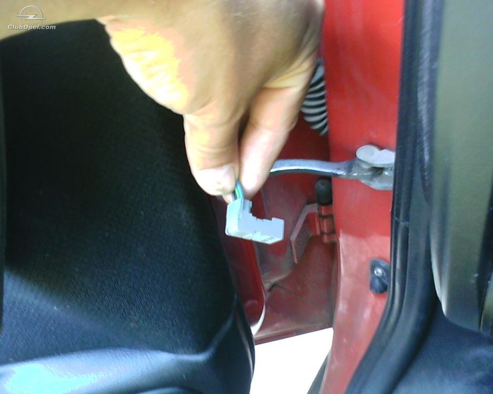

asa arata mufa ptr. geamuri electrice?
la aceasta mufa conectez mufa de la macaraua electrica sau fac si alte modificari?
multumesc!
  • sauciuc
  • Mesaje scrise: 129
  • Masina: Astra 2001 z14xe
  • Cont inregistrat: 14 Dec 2010
aceea pare sa fie mufa de la intrerupator,(nu bag mana in foc)
mufa de la motoras e tot ceva de genul, are tot patru fire(daca vad eu bine), doar ca e mai mare, cam asa cum sunt mufele de la sursele de calculator.
  • alexandru_petcu
  • Mesaje scrise: 198
  • Masina: Astra 2001 Y20DTH
  • Cont inregistrat: 16 Sep 2007
Mufa seamana mai mult cu cea de la comenzile de oglinzi electrice.
