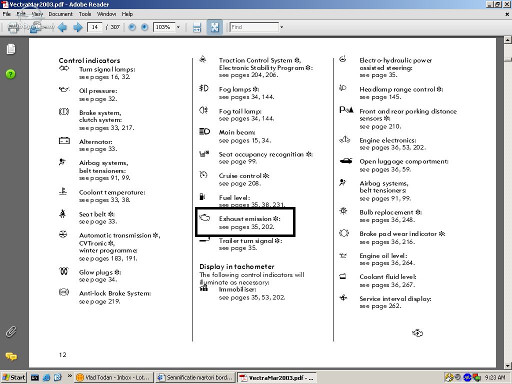

Imi cer scuze pentru textul prea lung dar am vrut sa fiu cat mai explicit. Multumesc pentru timpul acordat sper sa ma ajutati sa imi dau seama ce are (sincer nu sunt convins nici de indicatorul de bord ce este deoarece cartea masinii in germana se contrazice cu ce am gasit eu pe net si in poza atasata si in carti tehnice la masini mai noi). Al meu arata ca cel desenat in coltul din dreapta jos.

salut.in primul rand trebuie sa stii ce ti sa aprins EXAUST EMISSION sau masinuta cu cheita MOTOR ELEKTRONIK,primul are control la gazele de la evacuare si sonda LAMBDA care este prinsa pe esapament sub masina.MOTOR ELEKTRONIC acest simbol arata defectele pe partea electrica a motorului(ex.fire intrerupte debilmetru,bobina inductie defecta sau nui lucreaza toate iesirile,etc

Martorul respectiv anunta o problema la sonda lambda. Nu mai stiu daca motorul tau are doua sonde lambda, insa de obicei pica prima sonda, care e localizata pe galeria de evacuare, sus, langa motor (deschizi capota, te uiti la galeria de evacuare, cum iese din motor, in zona aia ai sonda lambda). Masina iti papa ulei? daca da, foarte probabil s-a imbacsit sonda.

Oameni buni, nu o luati ca o imputare dar bateti campii cu gratie. Omului i s-a aprins "check engine" iar cauzele pot fi multiple, misfire, detonatii peste limite, egr ramas deschis etc. Erorile trebuie citite cu un tester, de asemenea parametrii de functionare interpretati. Eu suspectez urmatoarele:

La X16XEL nu exista becuri separate (ca la voi astia "mai moderni" cu Y si Z-uri) "check engine" si "exhaust emissions", exista un singur bec (generic i se zice "MIL") care se aprinde la orice eroare prezenta. Sonda lambda la acest model este aproape redundanta, in general este cu un singur fir (deci nici macar nu are element de incalzire-ECU nu tine cont de ea la "rece"), este una singura inainte de catalizator asa ca singura influenta ar fi consum mai mare.

Nu am zis ca a lampa de la exaust emission sau cea de check engine ... am intrebat ce reprezinta acel simbol deoarece am gasit explicatii diferite.
