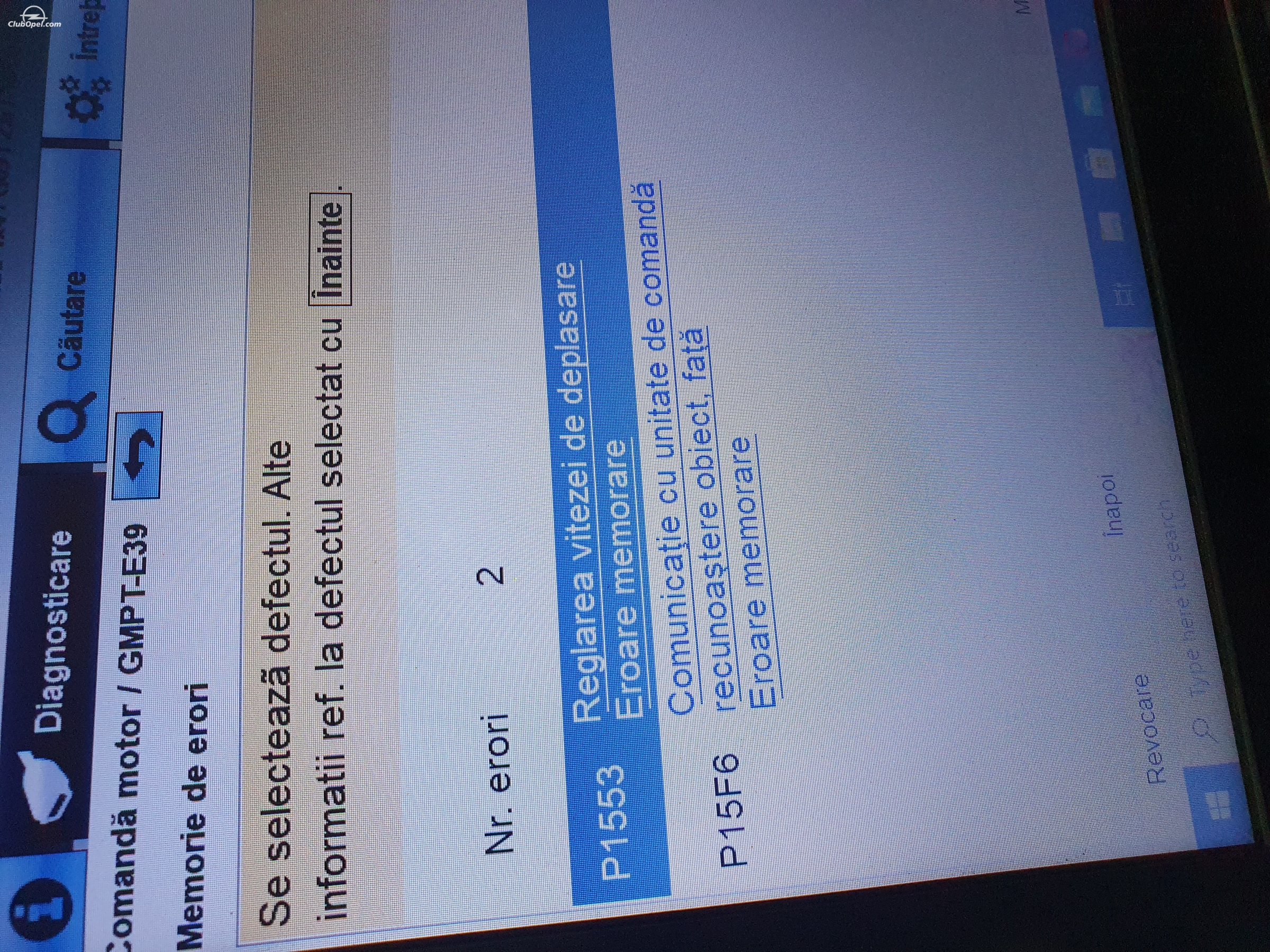

Va salut , am o problema la masina . Câteodatã în treapta 5 si a 6 la turatie mai mica undeva la 2000 ture când urc o panta sau vreau sa accelerez în depãsire îmi trepideaza masina. În prima faza am zis ca e de la cutie dar nu am alte simptome asa ca am sãrit peste cutie . Azi am fãcut schimbul de ulei în motor si am pus testerul pe ea . Mi-a arãtat 2 erori , p1553 si p15f6. Mentionez ca sunt situatii în care se aprinde martorul check în bord INTERMITENT si de stinge dupã 5 6 clipociri. Ce sfaturi îmi puteti da. Motorul este benzina turbo 4x4 cutie automata 6 trepte .

Unii(cu fix aceleasi coduri de eroare), de pe alte meleaguri, afirmã cã e o problemã a ambreiajului(care patineazã) si se manifestã la reprizã, în jurul turatiei de 1.800rot/min, dar se referã la c.v. manualã. În cazul tãu, ar putea fi dela cv. automatã...

Posibil sa fie și aia o problema , la cutie nu a fost o eroare la tester . Nu cred ca apare o eroare la cutie din cauza ambreiajului.

Salutare , revin cu o soluție. La mine nu a fost asa mare bãtaie de cap cu repararea , doar un tester bun și niște oameni de nota 10* cei de la Autoshift Cluj. Pe scurt la mine a fost o problema de bobina pe cilindrul 2 și ea pe tester activa mai multe erori. Cost reparatie 150 lei diagnoza și 250 piesa.
