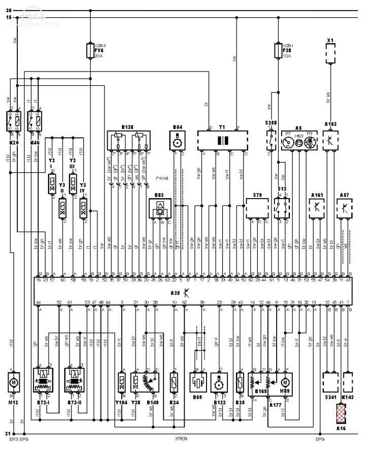

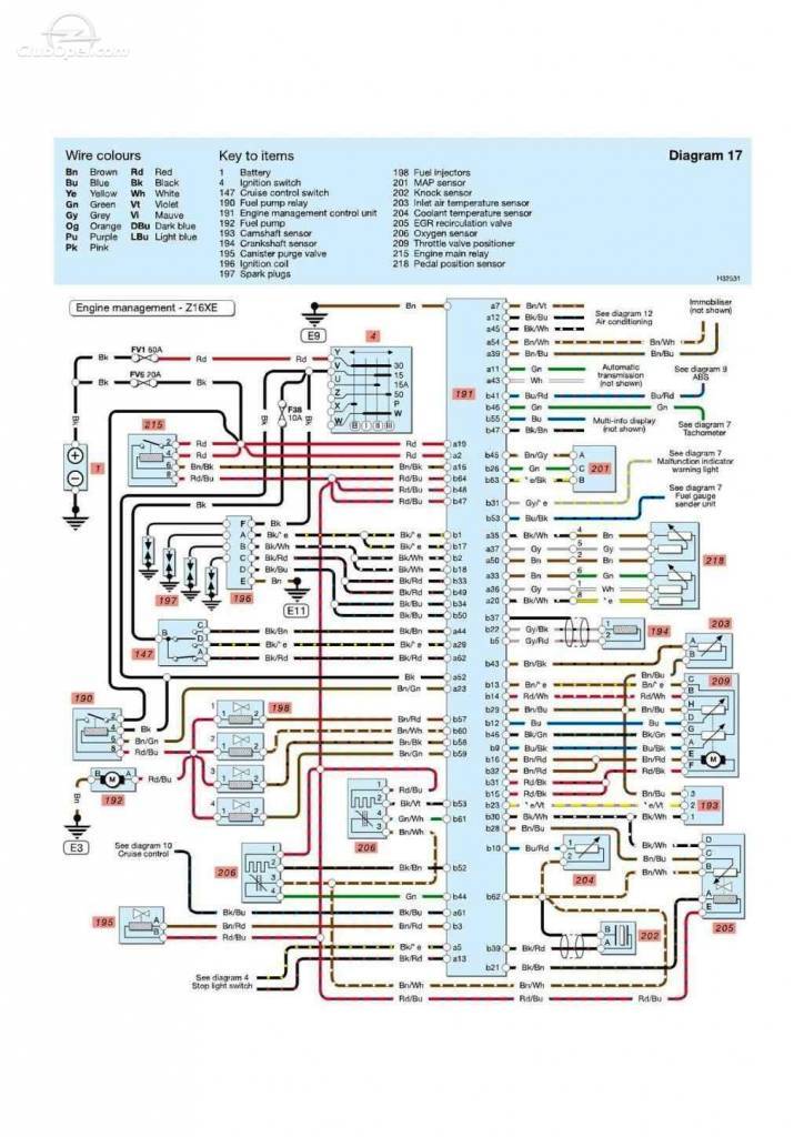

Va rog sa ma ajutati cu o schema electrica ECU Z16XE.
  • sebage
  • Mesaje scrise: 2,675
Schema electronica interioara a ECU? Sau schema conexiunilor ECU cu celelalte componente?
  • ADA_S
  • Mesaje scrise: 16
  • Locatie: Caras-Severin
  • Masina: Vectra 2001 Z16XE
  • Cont inregistrat: 30 Mar 2010
Schema conexiunilor ECU cu celelalte componente (am gasit ceva aici pe forum, dar e calitate slaba si nu vad mare lucru pe ea). Multumesc!
Ultima modificare făcută de ADA_S la Joi 21 Mai, 2020 12:27 pm
  • sebage
Cam asa ceva, dar nu ai ce sa faci cu ea in acest format.
Ne spui care parte si ce anume te intereseaza exact si te ajutam cu detalii.
  • ADA_S
  • Mesaje scrise: 16
Am nevoie sa vad ce pini fac legatura cu clima, cu imobilizatorul si altii.
Asta ma intereseaza, dar vreau o calitate mai buna a imaginii.
  • sebage
Trecand peste aspectul artistic, schema atasata de catre tine, este inteligibila, nu vad cu ce te-ar ajuta o calitate mai buna.
Daca ne spuneai exact ce anume te intereseaza, faceam ceva detalii pe zona respectiva cu tot cu explicatii, pentru intreg ansamblul, nu am timpul necesar...
Va fi un coleg care sa te ajute.
Scuze.
  • gabimilo1
  • Mesaje scrise: 2,268
  • Masina: Zafira 2002 y20dth
imaginea este din tolerance data
uite un link cu toata schema de vectra b (multumita cloegului Stefan Tolos)
daca il deschizi cred ca ai rezolutie buna,desi sint de parerea colegului sebage, se vede bine si pe poza pusa de tine. Mai mult de atit ce sa ceri ca rezolutie?
lamuriri daca doresti poti posta aici, te ajutam cit stim.
https://www.clubopel.com/vie...p?p=865362#865362
doreai altceva?

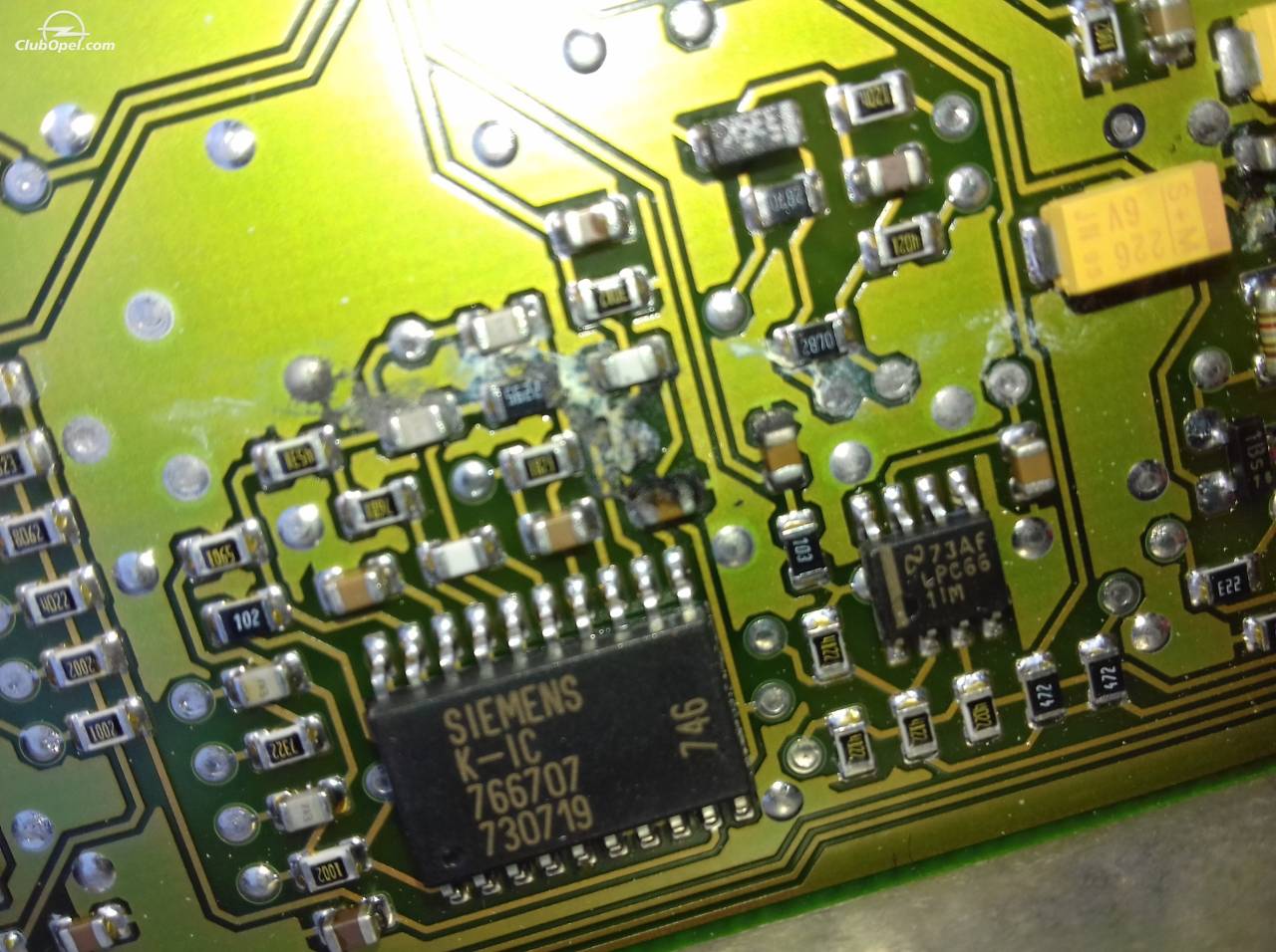

Stiti cumva o metoda de lipire a conexiunilor in ECU care sa dureze mai mult? Am impresia ca lipirea firelor cu fludor e limitata de timp.
  • gabimilo1
din cite am citit lipirea acelor fire este extrem de dificila si necesita indeminare, rabdare dar mai ales materiale si scule.
firele stiu ca sint din aluminiu (o piedica in plus...) am citit despre persoane care le-au inlocuit cu fire de cupru, nu cred ca e ok, fludorul din cite stiu poate face oxizi in zona in care e aplicat si legatura se intrerupe.
e un motiv pentru care s-a folosit aluminiu acolo, cu tot ce mai implica si ar fi bine sa ramina asa.
sincer as cauta un ecu in care nu s-a umblat, nu as repara, te poate lasa cind ai mai mare nevoie de el si poate iti va depinde viata de asta.
daca te incumeti la reparat cauta informatii cit mai multe.
citisem ca amplasarea defectuoasa a ecu (nu stiu insa daca la tipul asta de motor) duce la dezlipirea firelor, poate te gindesti si la relocare in vederea racirii mai eficiente a lui.
ca sa-ti raspund si la intrebare, nu, nu stiu metode de lipire, mai ales aluminiu...cupru mai era cum mai era...
  • EHotaran
  • Mesaje scrise: 153
  • Masina: Vectra 2006 Z19DT
  • Cont inregistrat: 20 Nov 2019
In calculatoarele respective este folosita tehnologia de lipire cu ultrasunete,fara flux.Este o lipitura curata,nu se foloseste flux,foarte productiva,nepoluanta si permite o densitate mult mai mare de componente fata de cea clasica.Metodele de reparare cu inlocuirea firelor de aluminiu cu cupru folosind diverse aliaje de fludor(implicit foarte corozive) nu o recomand sub nici o forma!Eu sunt adeptul reparatiilor/reconditionarilor,dar in astfel de cazuri,categoric NU,siguranta unei astfel de lucrari este zero!Nu este imposibila o astfel de reparatie,dar ai nevoie pe masa unde lucrezi de o statie de lipit cu ultrasunete,care deocamdata e destul de scumpa...un exemplu https://www.s-bond.com/produ...asonic-soldering/
