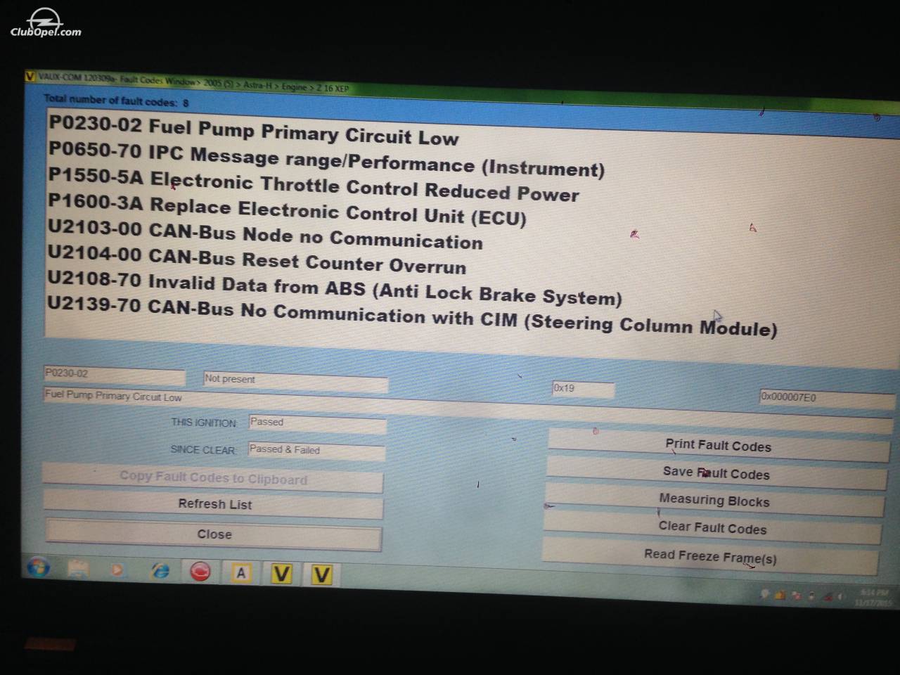

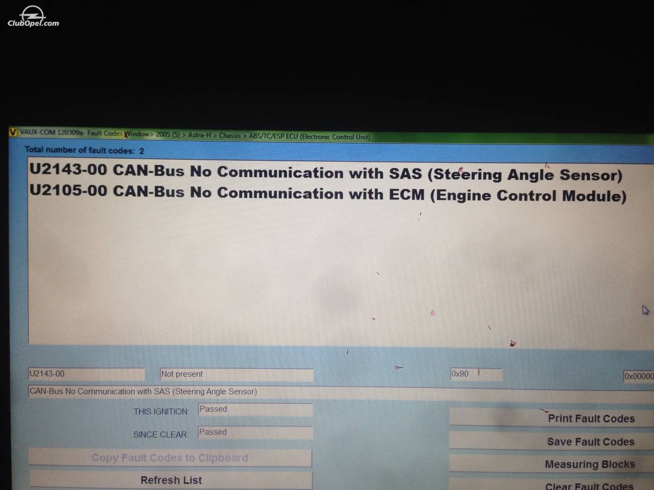

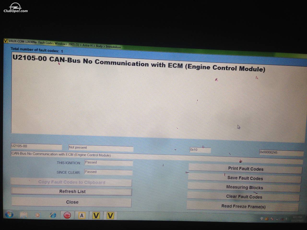

funkkk a scris:Va salut,sunt nou pe acest forum,nu stiu daca postez corect problema mea aici,in cazul in care nu e bine aici rog respectuos un moderator sa mute topicul meu la locul potrivit.multumesc.
Sa incep cu problema mea care ma imbatranit 10 ani.
Mi-am cumparat o astra h z16xep si am urmatoarea problema cu ea
Cateodata nu mereu cand vreau sa o pornesc invarte motorul dar cand da sa porneasca parca ceva i-ar taia alimentarea si nu mai porneste,dupa acea daca incerc iarasi sa dau la automat nu mai invarte nu mai face absolut nimic,pui contactul dai de cheie si nu se intampla nimic,daca o las ceva timp 1-2 minute porneste fara nici o problema.mentionez ca fasa asta o face atat la cald cat si la prima pornire.daca stie careva dintre voi sau sa lovit careva de problema asta va rog dati-mi si mie un sfat,va multumesc.
Ai rezolvat problema?
