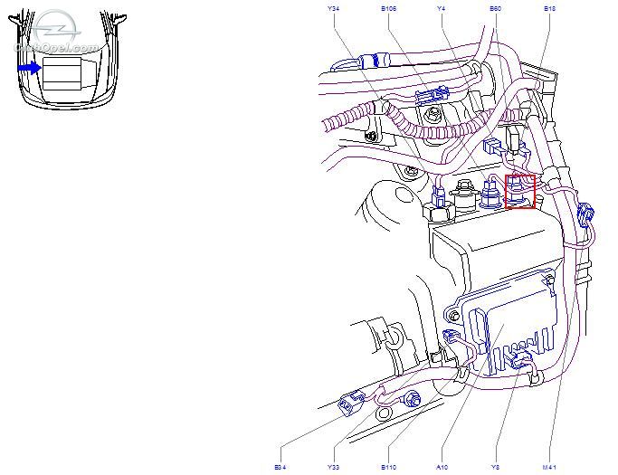

O intrebare: care senzor de pe pompa de injectie e responsabil cu masurarea temperaturii motorinei? Va intreb deoarece eu am o eroare P0180 "Fuel Temperature Sensor A Circuit Malfunction" doar iarna la prima pornire si sta prins vreo 2-3 minute. Am pus op-com pe ea si temperatura motorinei fluctueaza foarte mult de la secunda la secunda cu vreo 10-15 grade, deci m-am gandit eu ca senzorul responsabil nu-si mai face treaba, dar care o fi cel de vina?
  • realcriss
  • Mesaje scrise: 428
  • Masina: Astra 2001 1.7dti y17dt
  • Cont inregistrat: 19 Dec 2008
Cel incercuit e responsabil cu temp motorinei.
Cele doua fire de la senzor ajung in ECU in mufa de jos in pinii 45 si 41.
Temperatura lichidului de racire cum se prezinta? (pe tester nu in bord)
Ai motorina in mufa de la ECU? Cand ECU da semne de oboseala din cauza motorinei, acesti parametri nu sunt afisati corect.
