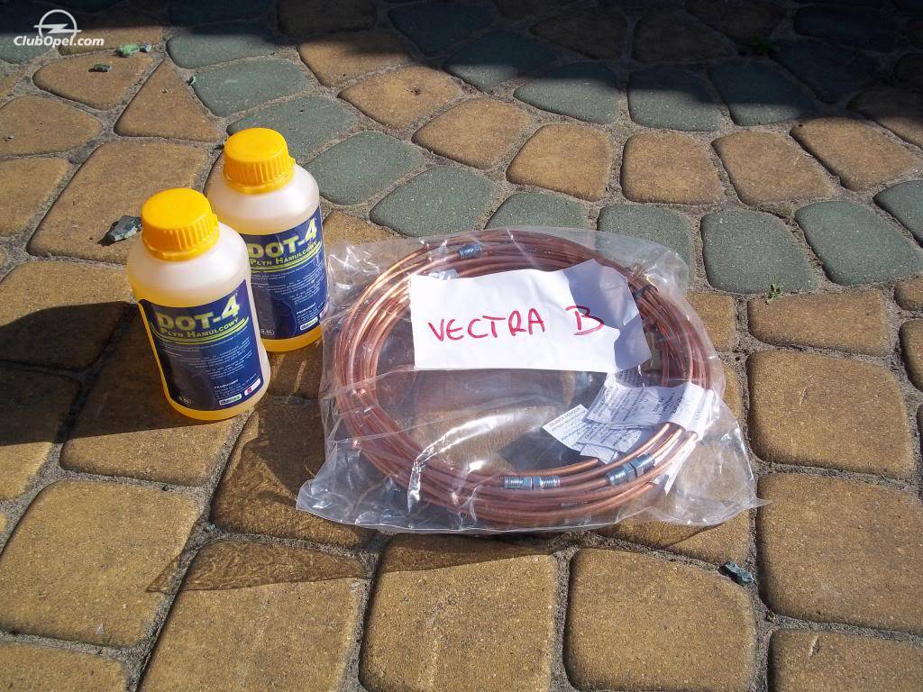

Astazi imi schimb si eu conductele de frana. Cele originale care sunt pe masina sunt ruginite (masina are 9 ani).
Cei de la service mi-au recomandat din cupru tocmai ca sa scap de problema cu rugina in timp.

@mashu89 mai bune decat cele din cupru gasesti doar din inox, titanium, crom sau alte aberatii.. Bine faci ca le schimbi, vezi cu cat te "incarca" pentru ml de conducta.. ai fi putut s-o cumperi tu la metru din Dedeman de exemplu, iesi la 1/2 pret.. bercuirea si montajul ramane pe mana service-ului care te "pretuieste" doar la manopera. Eu am facut un segment pentru roata spate-dreapta de la cilindrul receptor la furtunul de pe punte si m-a costat 17lei conducta, 8 lei niplurile, 30lei o ora manopera. Routarea si montajul l-am facut eu acasa, deci, e destul de scump cu materialul service-ului.
Bafta!
