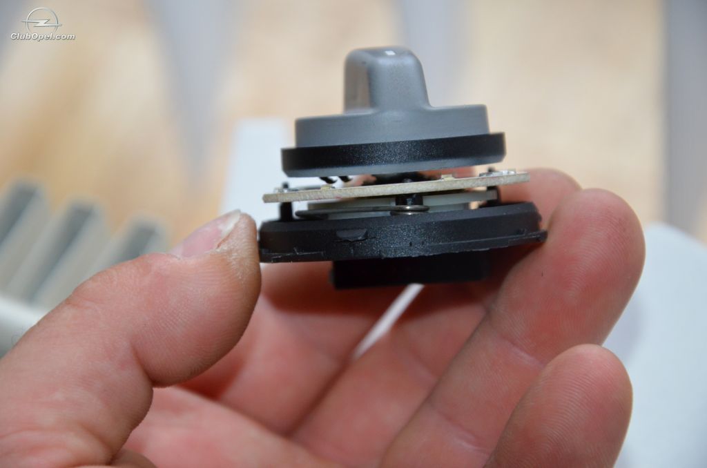

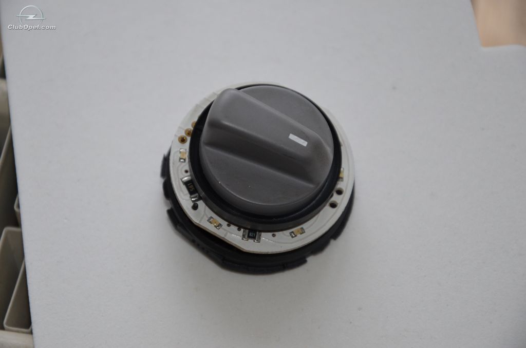

M-am apucat sa schimb iluminatul la noua vectra, dar m-am lovit cu capul de o problema! Nu pot sa scot butonul de la comnada pentru trapa! Am 5 leduri care se vad si inca 3 care nu se vad sub buton! A mai desfacut cineva ? Am incercat sa trag de el dar nu vrea in nici un chip sa iasa si mai multa forta nu am folosit, de frica sa nu-l rup! Se vede ca are un arc pe ax acolo! Multumesc!

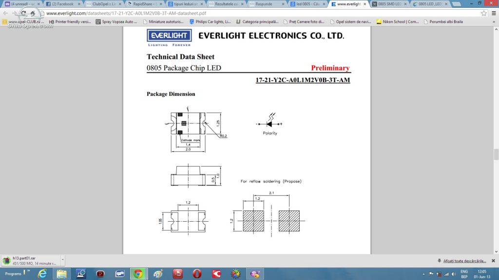

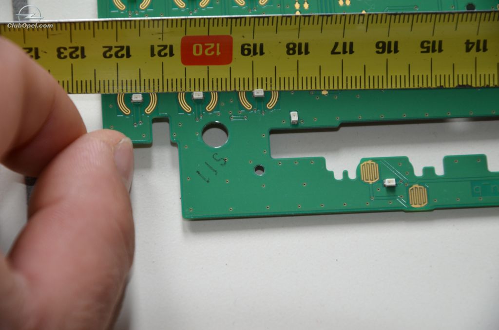

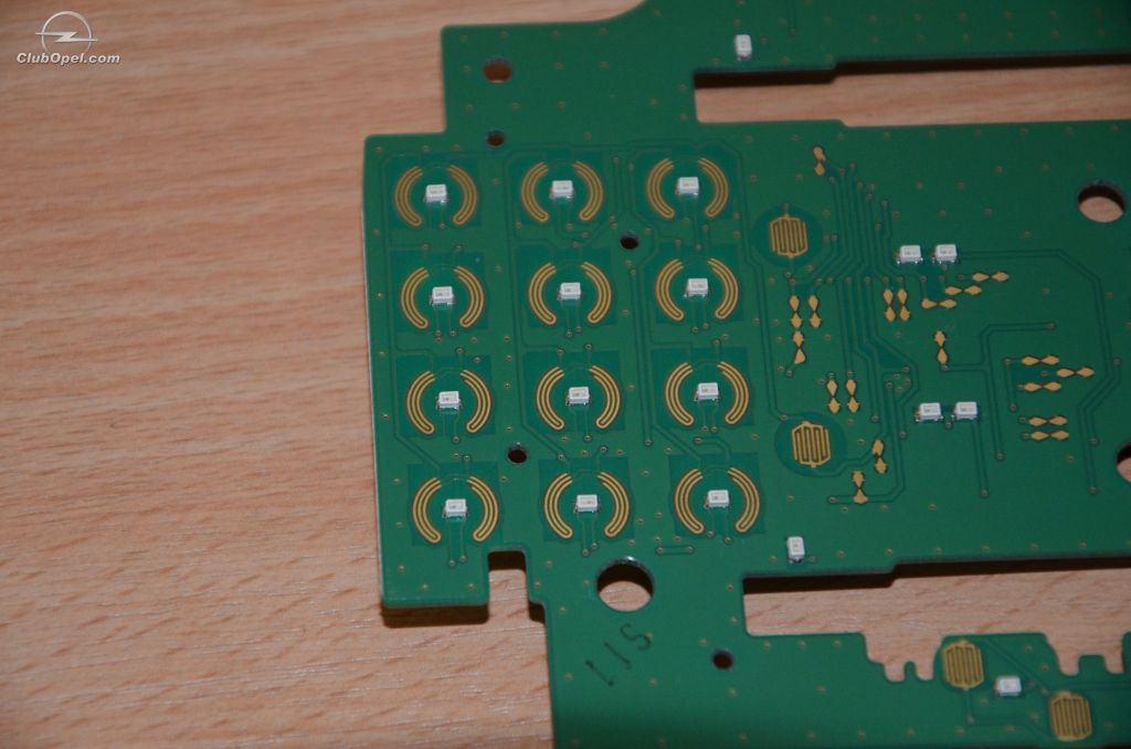

Am desfacut dvd 90 sa-i schimb ledurile dar sunt din alea mici ca si in comenzile de pe volan, si nu gasesc sa cumpar! Nici in RO nici in BE! Singurele care s-ar potrivi zic eu ca sunt 0805, ca model exact cum e pe placa nu gasesc! Atasez si cateva poze sa vedeti!

salut , imi puteti spune si mie va rog , pt o vectra c cu dvd90 navi, am dat jos consola de navigatie ; ca sa ii schimb putin culorile si nu reusesc sa scot butonul de navigatie , e singurul care nu ma lasa sa scot placa si sa imi termin treaba . ms frumos
  • Ursu/\82
  • Mesaje scrise: 2,039
  • Masina: Vectra 2008 Z19DT
Trebuie sa insisti! Cu 2 surubelnite sau ceva asemanator!

Sa înțeleg ca at trebui sã iasã ca butoanele de la panoul de clima ?
  • Ursu/\82
Parca asa imi aduc aminte! Parca e cu cateva pagini in urma un tutorial postat de mine! Cauta-l si uitate!
  • CiprianStan
  • Mesaje scrise: 11
  • Masina: Vectra 2007
  • Cont inregistrat: 13 Mai 2014
Mersi frumos , am reușit Smile
