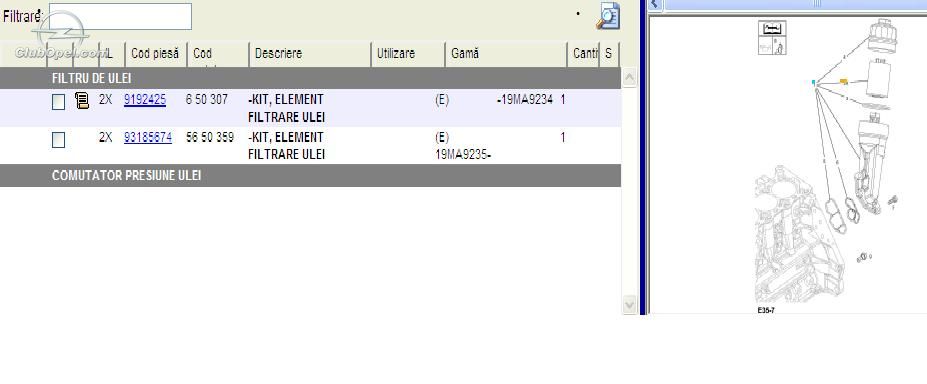

-cel vechi scurt si gros gen OX173D
-cel nou mai lung si subtire
Scoate filtrul, il piu in punga si mergi cu el la magazin. Cele mai indicate Mahle, Mann, GM. Vezi ca mai exista si firme care le fac mai lungi cu 2mm gen Fram, compara exact daca nu e din cele trei de mai sus.

mersi de raspuns. asta nu stiam doream sa comand filtrul recomndat mai sus Mahle OX173d. sper sa fi ok. la prima vedere carcasa pare ai scurta. sa il scot si sa merg cu el la magazin sau sa comand direct?

ok. am cumparat filtrul mann HU 712/8x, dar acum am o alta problema cu care va rog sa ma ajutati. am observat ca, garnitura de cauciuc care a venit cu noul filtru si care vine montata la filtru este un pic mai mare decat lacasul unde vine montat filtrul, pe care l-am masurat pe exterior. garnitura de cauciuc de la filtrul nou are diametrul de 750 mm. va rog ajutor. ce sa fac?

Uite colea https://www.clubopel.com/viewtopic.php?t=11466
Ce mare scofala era sa scoti filtrul sau sa verifici dupa serie care e la tine ?

filtrul este la fel. pe cutia de la mann scrie, banuiesc si alte filtre compatibile (ex: Fiaam FA 5410, Fram CH 5958, Hengst E600 H D38, Knecht/Mahle OX 173 D, Purflux L 290), dimensiunile sunt la fel. ce ma fac cu garnitura? 😢
o sa inebunesc cu filtrul asta. am mai patit cu filtrul de polen. pana la urma m-am dus eu si i-am dat codul pentru filtru vanzatorului de la magazin.
pe carcasa filtrului scrie hengst. am zis sa nu scot filtrul daca nu schimb uleiul. am vrut sa le am pe amandoua si sa ma apuc singur de treaba, pentru ca nu am incredere in astia de la service.
