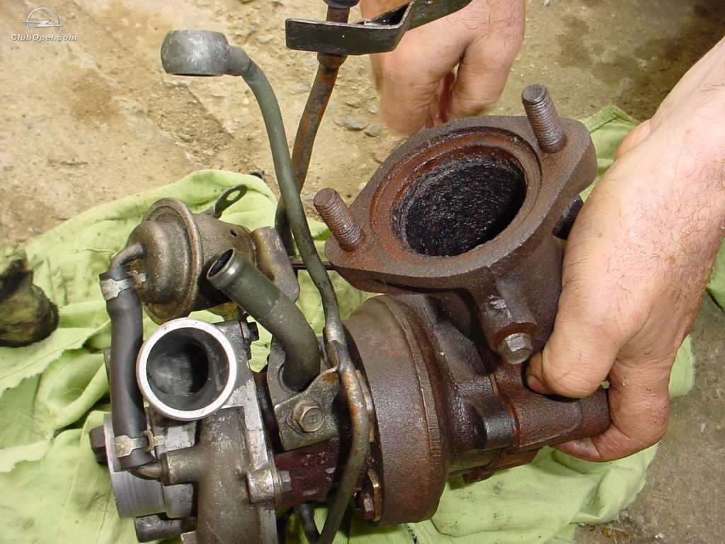

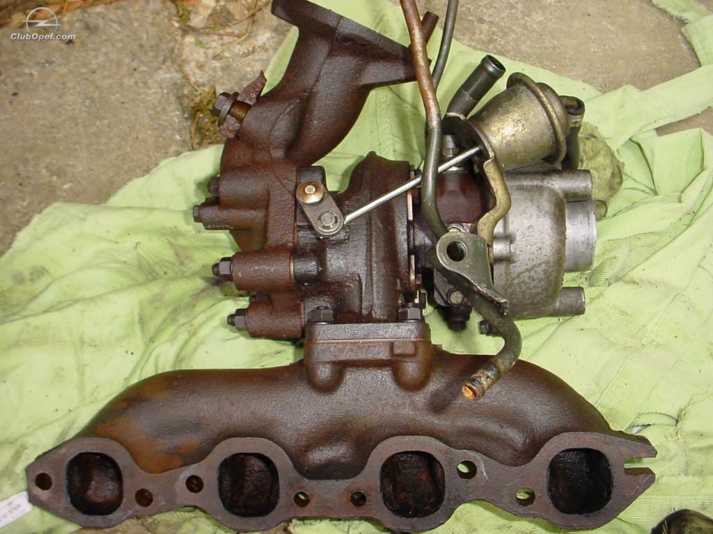

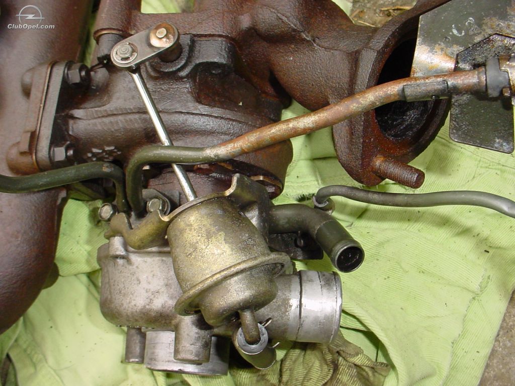

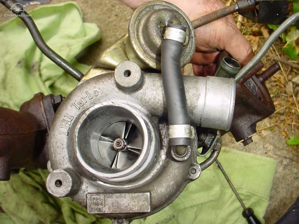

Plimbandu-ma prin tara am intrat intr-un parc de dezmembrari si am gasit o turbina de Isuzu 1.7TD la un pret foarte bun, asa ca dupa ce am verificat daca are joc axul turbinei si daca merge usor m-am decis si am cumparat-o. Am ajuns acasa, am facut ceva poze si se pare ca nu e turbina de pe Vectra B ci una model Astra F 1994. Turbina e in stare buna, ma gandesc deocamdata sa o tin de rezerva deoarece o sa fac un tuning motor si stiu ca dupa astfel de operatii de marire a puterii cel mai mult are de suferit turbina in timp. Daca nu se potriveste va trebui sa o vand, evident.
Intrebarea mea ar fi daca sunt colegi care au montat turbo de TC4EE1 pe X17DT sau daca stie cineva daca se poate face aceasta schimbare. Ma ingrijoreaza doar daca fiecare conducta metalica vine perfect la orificiile de montaj (ulei 2x, apa 2x), pe exterior nu ma intereseaza daca capsula vacuumatica este mai sus sau mai jos montata pe turbina. Cred ca turbinele (ele fiind amandoua IHI RHB4) au aceiasi parametrii functionali si anume 0.72bar la 4.400rpm.

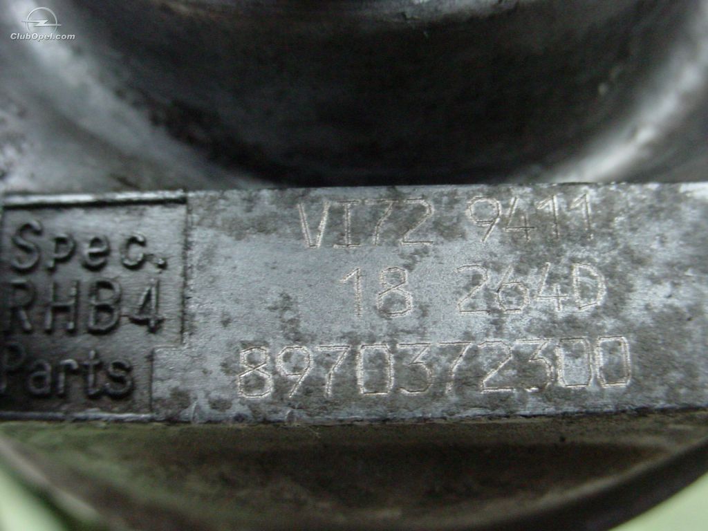

Pe turbina care am cumparat-o se pot citi urmatoarele :
IHI Turbo
Spec VI72 9411
RHB4 18 264D
Parts 8970372300

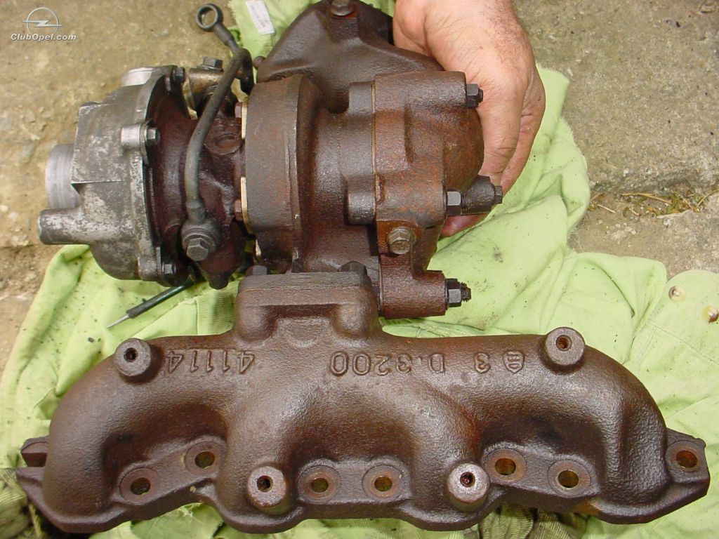

Ai dreptate, asa mi s-a parut si mie ca ar fi aproape identica cu cea din poze.
Uita-te mai atent la poza a doua unde se vede si galeria, vezi ce depuneri apar pe galerie in timp ? Despre slefuirea galeriei vorbeam cand ti-am spus ca puteai sa o slefuiesti daca tot ai demontat-o pe a ta. Aveai ocazia sa o slefuiesti bine pe fiecare iesire in parte si apoi turbina primea direct tot volumul de gaze de evacuare fara oprelisti astfel ca se comporta ulterior ca o turbina noua.
