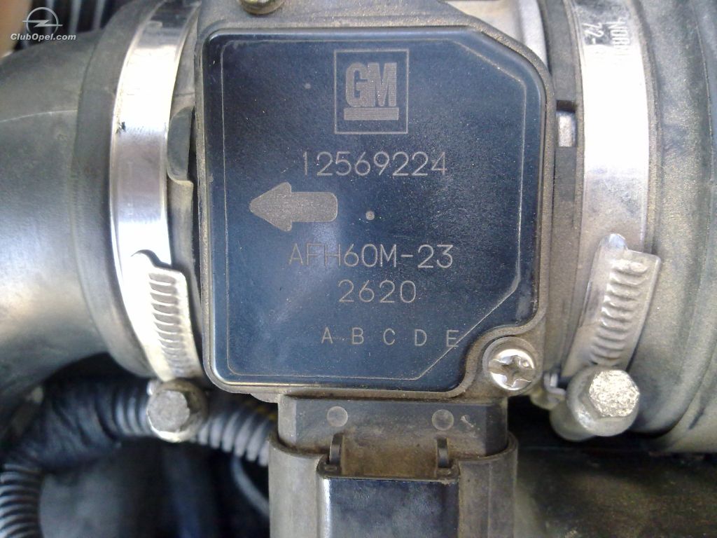

O problema cunoscuta la mai toate motoarele din generatia asta ar mai fi senzorul de temperatura al apei (mai exact mufa acestuia capata jos si se oxideaza pinii). O diagnoza cu afisarea parametrilor de functionare poate sa arate multe (cu conditia ca cel care le citeste sa stie si sa interpreteze ce vede acolo, nu doar sa gaseasca niste coduri de eroare). Iar in alta ordine de idei poate faci o poza debitmetrului ca sa stim despre ce vorbim (nu de alta dar poate asa sunt astia care fac Autodata, Opel TIS sau Haynes mai nestiutori si nu l-au observat).

asta e debitmetrul.am sa verific si mufa de la senzorul de temperatura.ms

Debitmetru pentru Vectra C, este acelasi cu Air Flow meter ?
Daca da, se pare ca aia de la Autodata trebuie sa isi revizuiasca baza de date.
