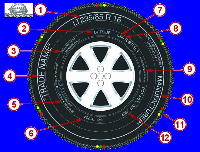

mariusgmg a scris:De Debica Frigo 2 ce parere aveti?
https://www.clubopel.com/viewtopic.php?t=90009
1 - Dimensiunile anvelopei.
2 - Indica partea exterioara a anvelopei in cazul celor asimetrice.
3 - Indicele de presiune la incarcare maxima
4 - Numele sau brandul producatorului
5 - Compozitia anvelopei
6 - ECE marca si numarul de aprobare a anvelopei
7 - Anvelopele de tipul DIN au de asemenea indicele de incarcare. Acesta poate avea valori intre 50 (190 kg) si 169 (5800 kg)
8 - Indicele categoriei de viteza. Cei mai intalniti indici sunt ‘Q’,’S’, ‘T’, ‘H’, ‘V’, ‘W’ ‘Y’, si ‘Z’. Tubeless reprezinta un cauciuc ce nu are nevoie de camera.
9 - Indica tara in care a fost produsa anvelopa
10 - Numele sau brandul producatorului
11 - Indice de uzura a anvelopei
12 - Codul DOT (Department of transportation)

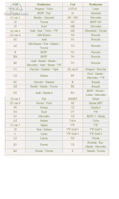

Literele OE ale producatorului.
In cazul unor anvelope pot sa apara unele inscriptii pe lateral ce denota ca au fost montate pe masina ca echipament original (OE) pe diverse marci de masini. In unele cazuri anvelopele "preferate" (OE) sunt usor diferite de aceleasi model de anvelope fara specificatia OE. Inscriptiile corespunzatoare fiecarui producator se pot gasi in tabelul de mai jos.
