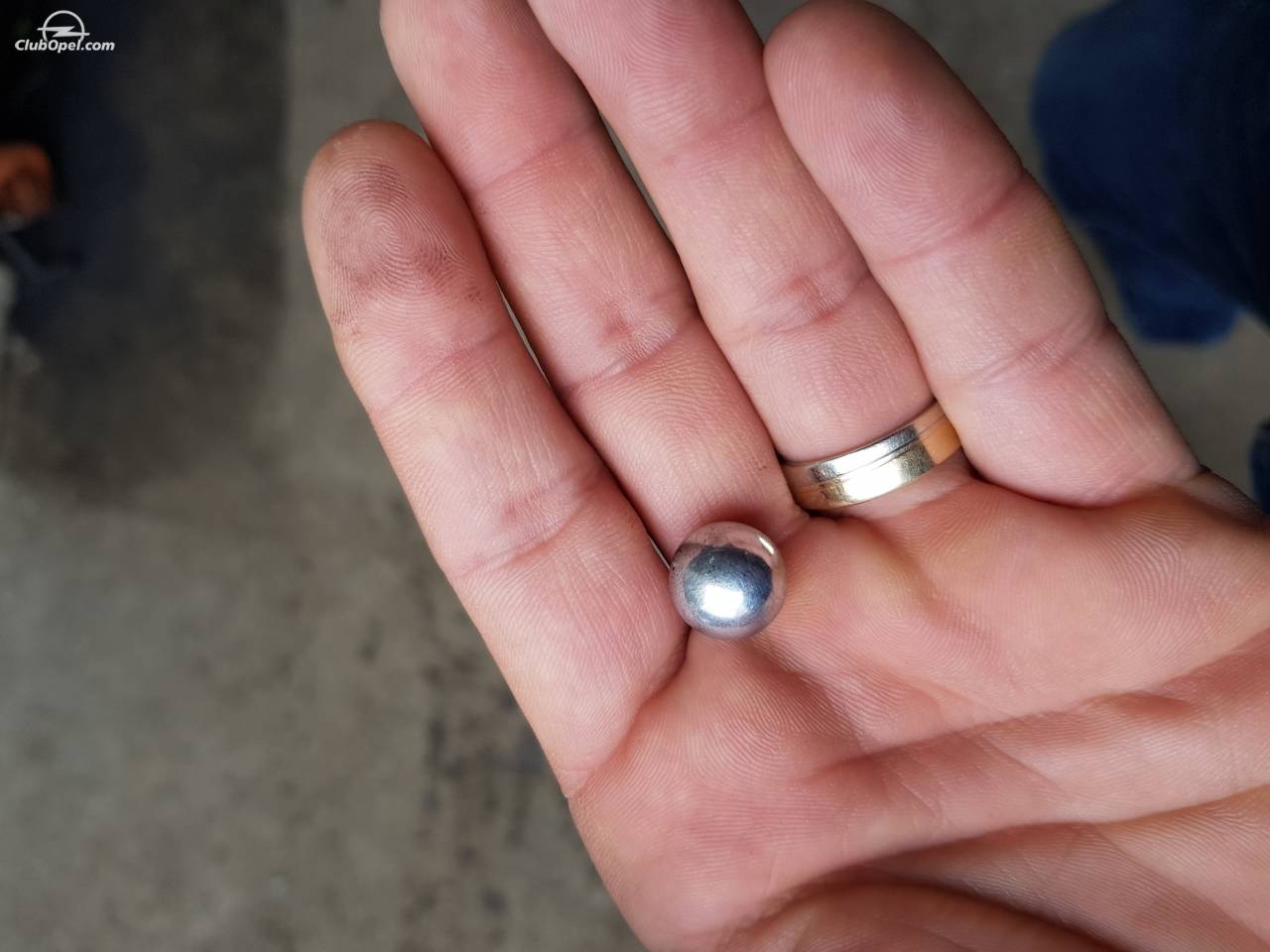

Salut, recet am achiziționat un astra j 1.7-110 cai din 2012 si aveam aceeași problemã cu zgomotul fantomã in partea din fațã a mașinii la decelerare in special, atât in sarcinã cât si la relantiu!Am rezolvat problema scoțând acea bilã buclucașã care se afla în carcasa filtrului de motorinã!Aș vrea sã vã mulțumesc pe aceastã cale pentru ceea ce faceți tuturor de pe acest forum pt implicarea de care dați dovadã, datoritã vouã am scãpat de problemã, deoarece cei de la servisurile la care am fost.. cam dãdeau din umeri.. ba cã e turbina.. ba cã e ceva curea..!

Am scos bila respectivã si nu are nici un efect , problema e din altã parte motor 1.7 cdti astra j 110 cai

Nu mai era intrebarea in discutie. Tu ai SI o alta problema. Poate trage aer pe la imbinarile de la filtru. Clar problema e unde s-a constatat de catre colegii care au muncit sa descopere
