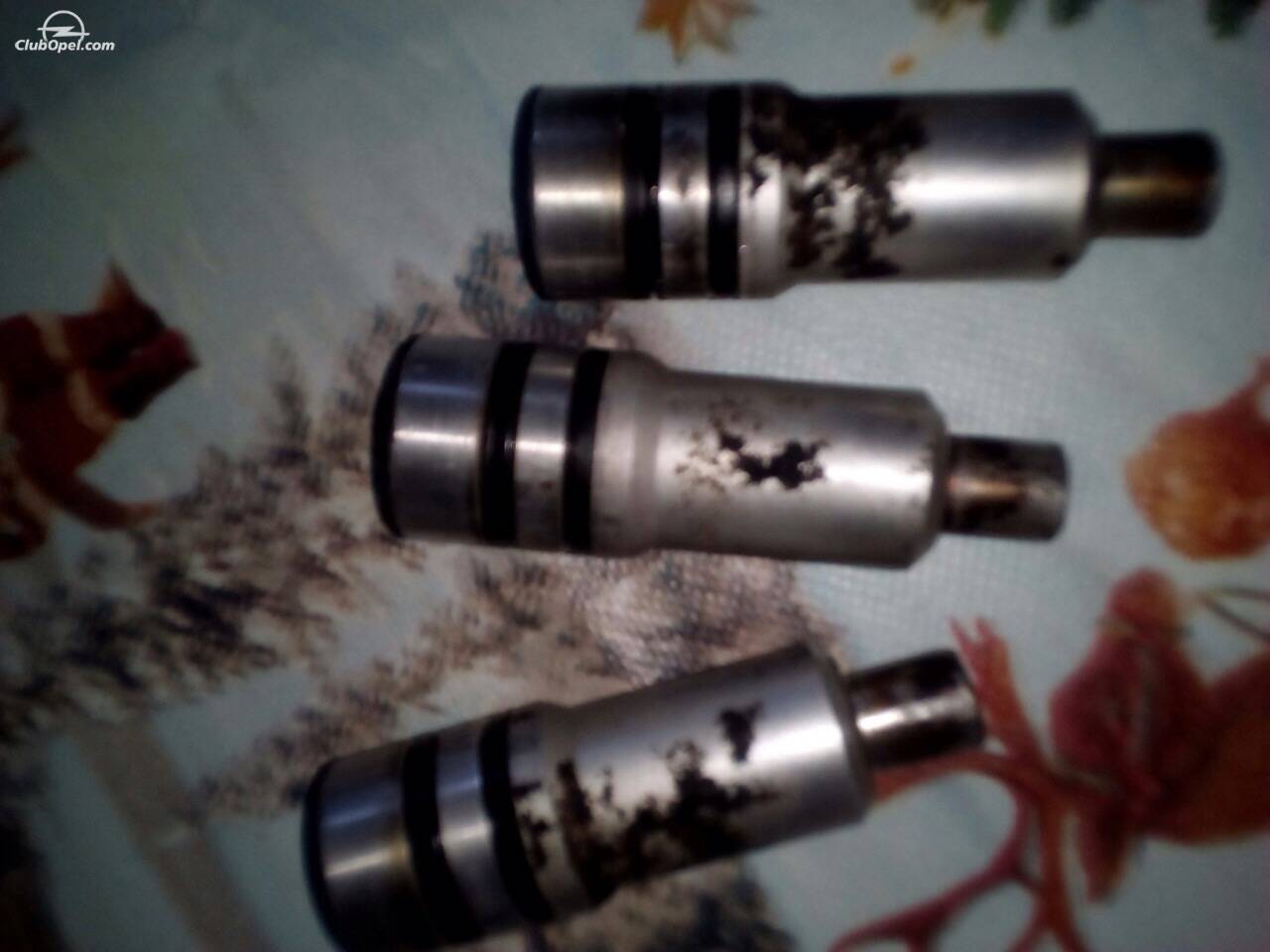

sunt nou pe forum si as vrea sa stiu daca tecile de la injectoare au legatura cu antigelul in ulei? tin sa precizez ca am schimbat garnitura de chiuloasa si termoflotul la opel astra g 1.7 dti 2001. va multumesc
  • cmarius53
  • Mesaje scrise: 454
  • Masina: Astra 2000 y20dth
  • Cont inregistrat: 28 Nov 2008
Da au.Datorita antigelului prost sau lipsei acestuia-apa adica,acestea se corodeaza si permit combinarea uleiului cu apa.Fa o cautare dupa teci injectoare.Spor la citit.

. Am reușit sa scot tecile de la injectoare si acestea au oringurile plate si casante iar tecile sunt mâncate dupã cum se vede in poze.

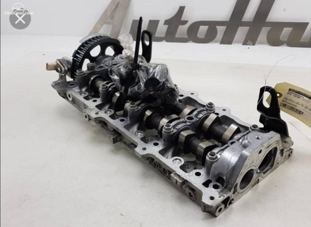

https://youtube.com/watch?v=TLGxtScCmFo Intra aici si ai sa vezi cum se scot eu dupã asta mam luat dar mai simplu e sa dai semichiuloasa jos ca sa nu mai stai sa lãrgește gãurile

Trebuie mãrite pt ca țecile de la injectoare sunt puțin mai mari decât gãurile, dar dacã scoți semichiuloasa nu mai trebuiesc mãrite.

Salut ,ce dimensiune trebuie sa aibã gaura (deci ce spiral se folosește? )și dacã se opteazã pentru demontare semichiuloasa trebuie data jos axele cu came?deci se umbla la distribuție?
  • dan cristi
  • Mesaje scrise: 436
  • Masina: Astra 2002 y17dt
Nu stiu sa-ti spun de cat e burghiul,dar daca vrei sa dai jos semichiulasa,trebuie sa dai jos si axele cu came si implicit cureaua de distributie.
