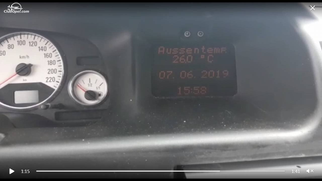

Buna tuturor,
Când am cumparat masina aveam un radio after market si pentru ca nu aveam comenzile de pe volan am cumparat un CDR 500, am codul original la el, dar nu mi l-a cerut, radio merge ok însã nu afiseaza pe dispay-ul din bord nimic.
La Zafira veche când porneam radioul original, data, ora si temperatura se fãceau mai mici si mi se afișa canalul radio.
Acum, nimic nu se schimbã pe display. Comenzile de pe volan funcționeazã dar atât.
Ma poate ajuta cineva?
Cum sa rezolv problema asta?
  • danielX
  • Mesaje scrise: 104
  • Masina: Zafira 2003 Z18XE
Ce tip de display e al meu? O fi compatibil?
