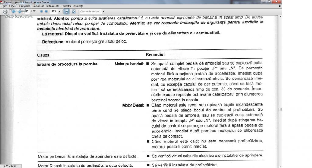

deci motorul fiind rece el neavand uleiul ridicat complet ,temperatura cat de cat normala nu faci decat sa-i grabesti uzura
aa si app (nu stiu la tine dar la mine scrie) cand deschizi capota scrie ca la temperaturi scazute motorul trebuie lasat 5 minute pentru as face presiune uleiul ,am sa fac si o poza cand ies afara sa te convingi mai bine
...cele bune
