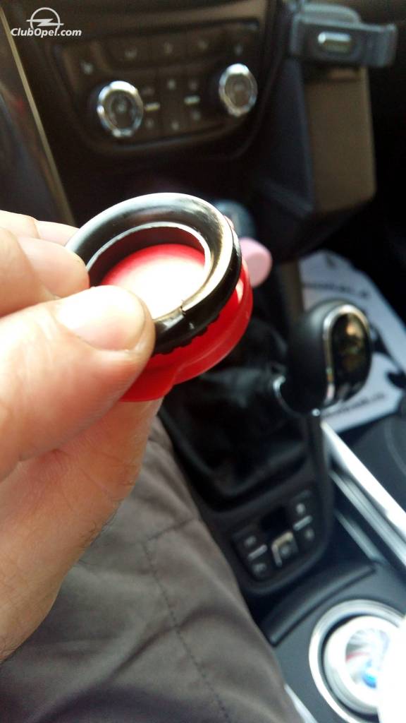

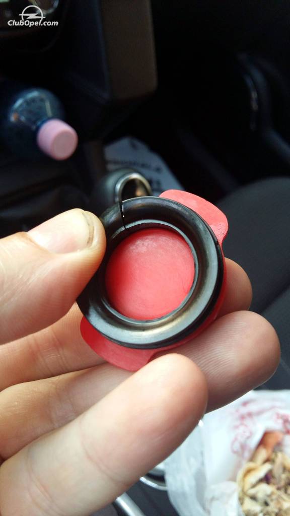

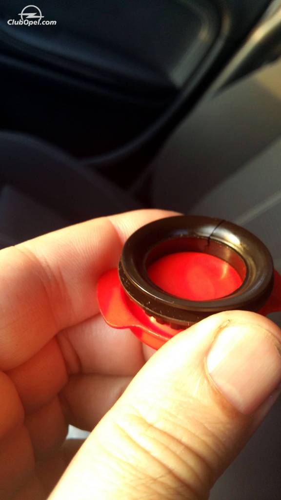

Si oringul/garnitura de la pompa de ulei(in cazul 2.0 CDTI). Neaparat.
Iata cum arata al meu la masina cu 159 k, (2013). Proaspat importata din Germania. Mare atentie !

Acel faimos o-ring, ar trebui inlocuit la o perioada anume de timp sau rulaj?
Sau a fost un lot nashpa la motoarele astea si cine a inlocuit pe garantie, bine, cine nu ...
Eu deja am facut programarea pentru inlocuire o-ring si distributie. Nu am avut niciun mesaj "low oil pressure" pana acum.

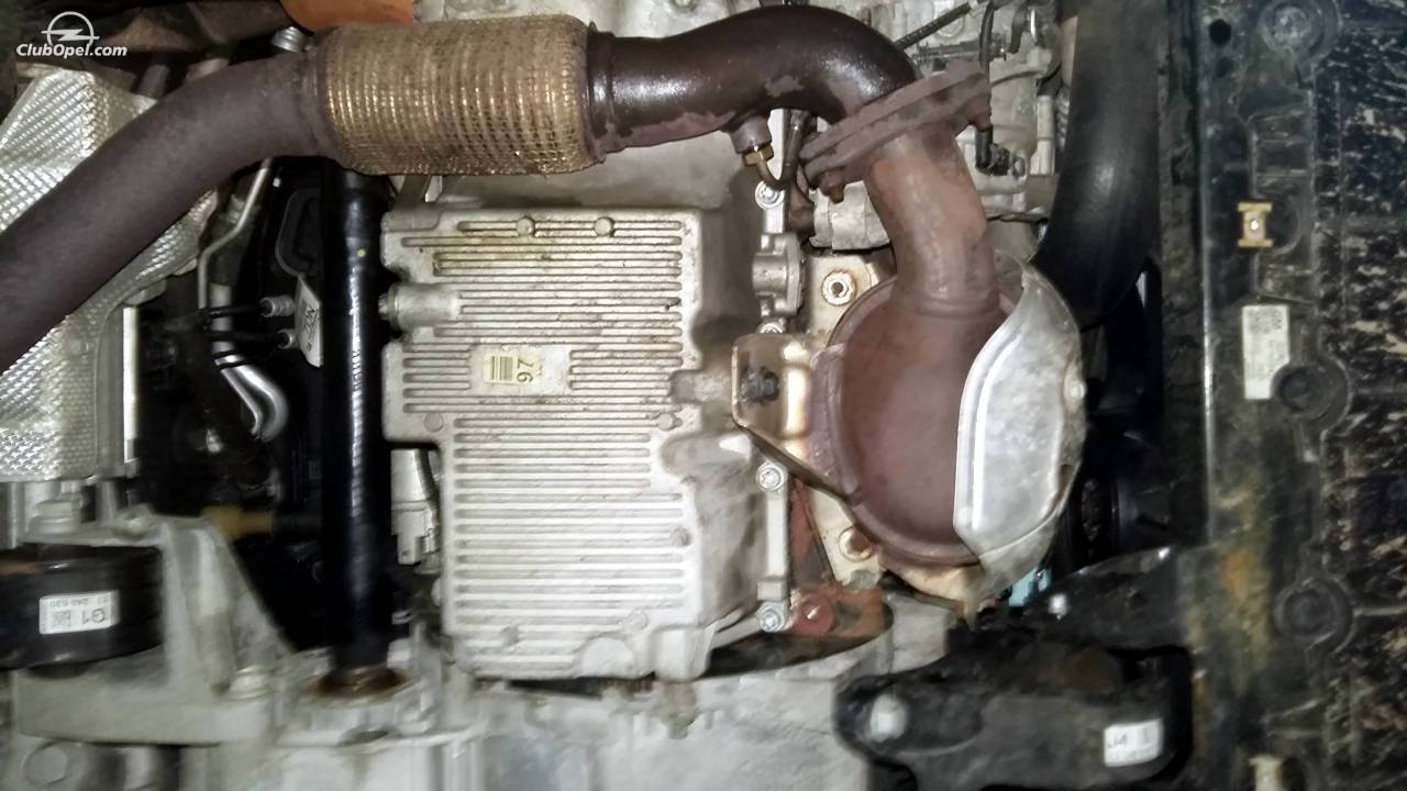

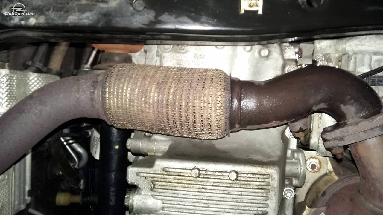

Trebuie inlocuit cand considera fiecare. Cert este ca in timp se distruge din cauze necunoscute exact. Nu cred ca conteaza prea mult lotul sau fabricantul. O prima cauza ar fi incalzirea exagerata a zonei respective de la teava esapament.
Eu am in plan, pe viitor, izolarea tevi pe zona aceea. Am gasit ceva material posibil ce se preteaza lucrarii. Am auzit de ceva izolare cu azbest, dar eu incerc cu asta.

Pãrerea mea ar fi sã lași acel racord flexibil liber pentru o mai bunã aerisire pentru cã dacã îl acoperi cu acel material o sã reținã apa și o sã ai surpriza sã-ți cadã țeava de eșapament într-un timp foarte scurt datoritã corodãrii, chiar dacã este de inox refractar. Crezi cã Neamțul nu sa gândit la lucrul ãsta ?.Altfel punea el acel material. Sã-l pui lipit de baia de ulei, iar e greșit pentru cã nu-și mai face rãcirea uleiului și ajungem de unde am plecat la acel o-ring, care trebuie schimbat.Cred cã odatã la o sutã de mii de kilometri meritã sã-l schimbi.Toate cele bune.

Neamtul s-a gandit sa vanda componente cat mai multe, de ce doar masini, si poate a gandit "intentionat" si buba asta. Ca la ce pagube materiale poate genera acesta mica "scapare" de proiectare, eu zic ca e mai mult happy neamtul decat frustrat 😊
Iar in alta ordine de idei daca il durea pe neamt...punea mana si confectiona acel oring din viton de acum 4-5 ani si facea o rechemare in service sa scape utilizatorii de 2.0 de probleme.
Oilul se raceste prin termoflot ...parca, nu in baie.
Iar umezeala nu cred ca o sa stea prea mult prin zona aceea, la ce temperatura degaja teava, dupa functionarea motorului.
Deci eu zic ca daca reusim cumva sa blocam radiatia termica a tevii spre baia de ulei facem un bine si uleiului, nu numai oring-ului.
Anyway orice opinie e bine venita si cred ca un ecran intre baie si teava e mai indicat ca si constructie, in zona aceea, mai vedem, mai gandim. Oricum acum 100k nu mai avem grija 😊 Nu?
