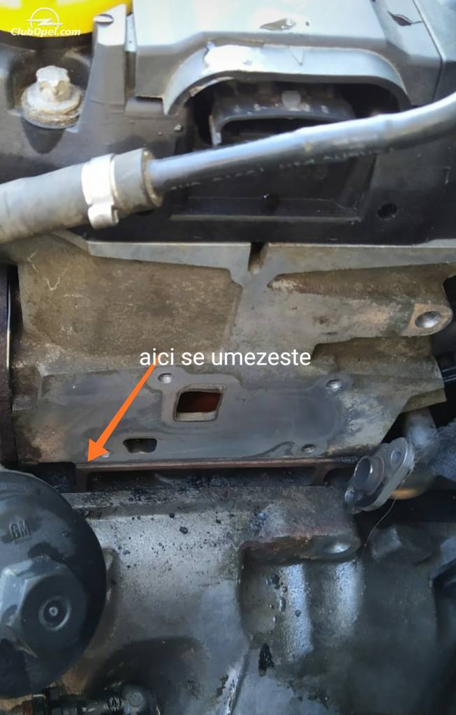

Salutare. Am un coleg caruia i-am schimbat garnitura egrului la o Corsa d z12xep pe motiv ca pierdea antigel, era umed in zona din poza. Se pare ca pierderea persista iar acum doua zile i-am desfacut din nou si am pus foarte putin silicon doar pe zona de etansare a sist de racire, siliconul l-am pus pentru a fi sigur ca etanseaza bine si sa-mi confirme ca acolo este pierderea. Nici acum nu este ok, cand da drumul la caldura, pierde antigel, cat a avut caldura oprita, el spune ca zona a fost uscata sau cel putin asa crede. Am vazut urme de antigel scurs pe aparatoarea de aluminiu a galeriei de evacuare. Ma gandesc sa nu fie garnitura de chiulasa. Pierderea de antigel cred ca se face doar prin zona cu sageata, in masina, mocheta este uscata.
  • dancuciureanu
  • Mesaje scrise: 16,456
Vezi furtunul care pleaca din egr la babitaclu.
  • Radovan_eu
  • Mesaje scrise: 1,226
  • Masina: Vectra 1997 X16XEL
  • Cont inregistrat: 02 Jun 2008
Ar fi o posibilitate dar de ce se umezeste zona opusa furtunului? Normal inertia ar trebui sa impinga antigelul spre parbriz. Cand am desfacut, nu am gasit urme pe furtun. Teoretic, in instalatie exista presiune constanta indiferent daca este sau nu caldura deschisa si ar trebui sa scape oricum.
  • dancuciureanu
Treaba cu caldura poate i se pare lui ca avand legatura.
Furtunul ala se umfla chiar la iesire din egr, se prelinge si ajunge acolo. Vezi mai exact starea lui.

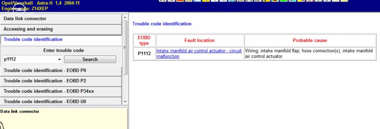

Sal!puteți sa-mi spuneti o rezolvare la cod eroare P1112....
  • danpet
  • Mesaje scrise: 1,145
  • Masina: Corsa 1994 C14NZ
In lista mea de coduri apare:
P1112 Port Deactivation Solenoid Valve Actuation Error C-010
P1112 Port Deactivation Position Sensor Circuit Low Voltage C-010
P1112 Port Deactivation Position Sensor Circuit High Voltage C-010
Nu stiu la ce se refera, dar, sigur te ajuta colegii. 😊

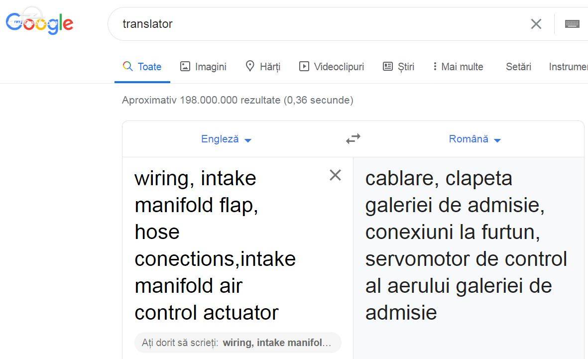

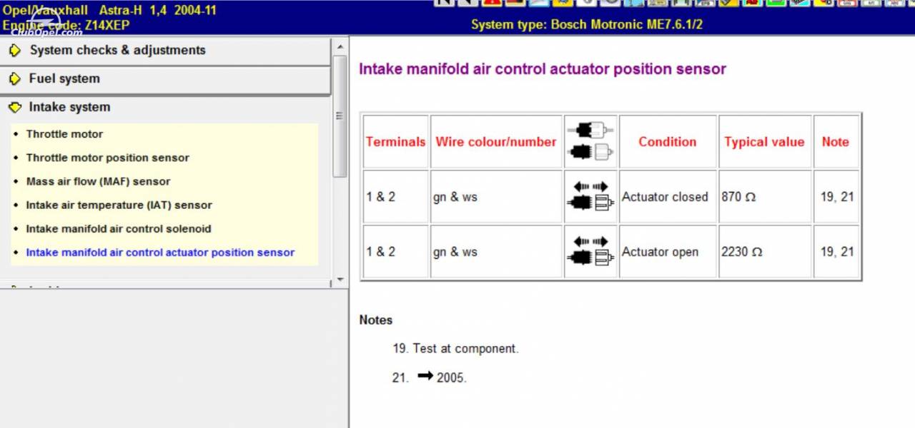

ce se vede mai jos
actuatorul se verifica cu aparatul de masura pus pe domeniul de masurat rezistente. asa cum se arata in a doua imagine de mai sus, adica scoti mufa si masori intre 1 si 2 (firele verde si alb) cu actuatorul inchis 870 ohmi si 2230 ohmi cu el deschis.
eu asa inteleg.
daca nu are valorile macar pe aproape cred ca poti sa-l suspectezi ca fiind defect.
inainte sa-l schimbi faci si celelalte verificari, nu schimbi orbeste piesa!, vezi fire, furtune... tot ce scrie in tabelul ala.
piesa o cauti cu posibilitate de returnare ca sa nu ramii cu banii dati daca nu e de la ea.
