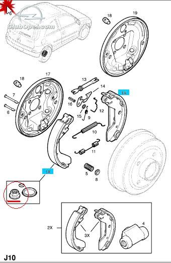

Am facut si eu operatiunea aceasta de 2-3 saptamani, nu stiam de faza cu detensionarea cablului de frana si m-am cam chinuit putin sa scot cochilia de pe tamburi.
Eu am desfacut mai mult din cauza unui zgomot pe dreapta spate, apoi am si curatat ce era pe acolo. Zgomotul provenea de la piulita incercuita si subliniata in imagine, am scos acea piulita, care a intrat prin toate locurile posibile si imposibile am incercat sa imi dau seama de unde este dar nu am reusit, acum ca o vad va intreb de unde este acea piulita ca eu nu imi pot da seama, e o problema mare ca lipseste din locul ei?
Si inca ceva, eu cand am pus la loc cochilia in locul acoperit de acel capacel, unde vine piulita mare am pus vaselina si apoi am pus capacul la loc. Am vazut ca nu ati procedat asa, eu asa stiam ca se face dar este bine sau nu ce am facut?

Daca am fi avut sistemul la fel ca la Dacie adica acea piulita sa fie data o juma de tura inapoi dupa strangere si apoi sa intre acea capsula peste ea cu siguranta blocanta prin ax, da era nevoie de vaselina,in cazul nostru nu este nevoie strangerea se face total,nu este rau ca ati pus vaselina acolo,dar producatorul nu a pus asa ceva si noi l-am respectat pe el.
Cat despre piulita respectiva gasita pe acolo este din sistemul de prindere al sabotilor, suportul acestora, vine undeva pe spatele sistemului ,este situata intre cifrele 14 si 12 din desen sunt simetrice pe fiecare sistem.

Cand voi avea timp voi da din nou jos ce este de dat si am sa incerc sa pun acea piulita la locul ei.
