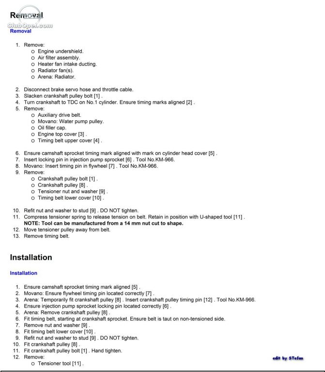

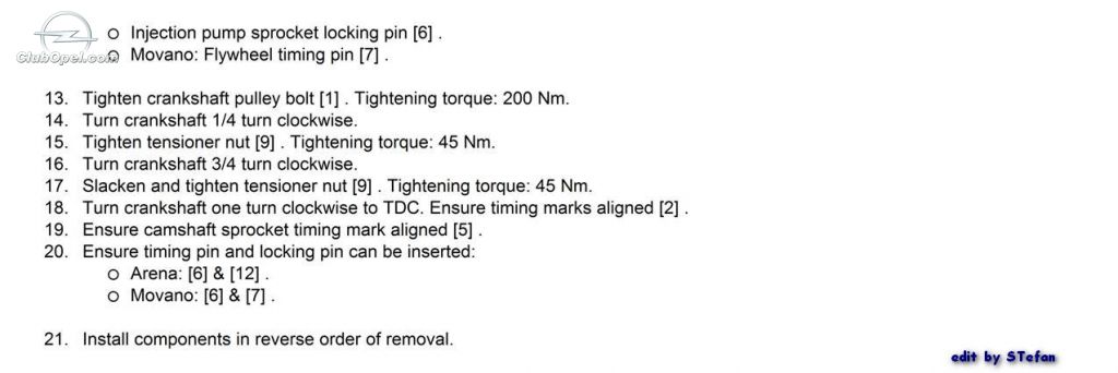

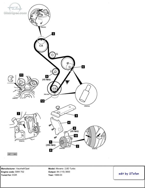

va multumesc pt schita se pare ca ca eu nu am pus arborele la semn,o sa incerc sa vad dac asa merge,dar maias avea o intrebare perola de sus de laaxa cu came am doua semne unul e mai mare si unul mai mic e la citva dinti distanta unu de celalalt

buna am fost sa vad cum e montata distributia si nu e bine pusa diferenta fata de schita,darproblema e ca nu gasesc nici un semn jos la motor doar pe vibrochen,cum trebuie sa stea,si cum vam spus mai devreme la axa cu came sant doua semne, acum eu nu stiu care din ele e ala mai mare sau ala mai mic,.

buna masina merge foarte bine am mers ieri cu ia in ungarie la teste si am lasato acolo asaca sant foarte multumit de munca depusa pana acum ,vreu sa va anunt ca schita pt distributie nu e buna pt tipu meu de motor e total diferit de ce e pe masina dar am luato babeste si a functionat. asa ca daca aveti probleme cu 2,8 dt h9 va pot ajuta ca eu am desfacut motoru de trei ori, am ajuns sa il visez noaptea,de retinut este ca trebuie avut grija la pompa de injectii si injectoare sa functioneze dine daca nu patiti ca mine multa munca in plus.
