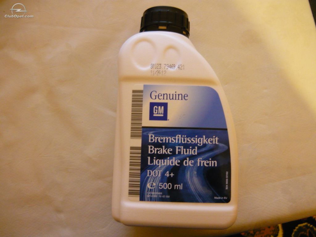

Salutare am un vectra b 2 an99 16 16v tipx16xel disc frana fata spate .Va rog ajutati_ma sa_mi schimb lichidul de frana nu stiu cum sa procedez sa dau drumu la tot pt al schimba am luat 500ml lichid frana GM dot4 aierisirea se face singura? exista buson la fiecare etrier pt golire? multumesc!astept sfaturi >>>>ps .am dat cautare si nimic despre acest subiect! 😭

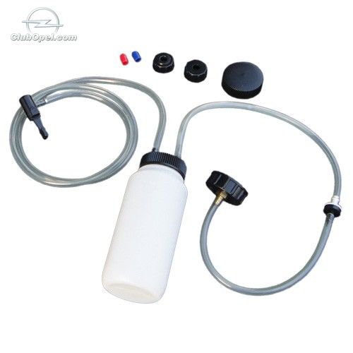

  • ovidiucro
  • Mesaje scrise: 705
  • Masina: Vectra 1998 X20XEV 100kW 136CP
  • Cont inregistrat: 26 Apr 2005
În funcție de data ultimului schimb. Dacã are 2 ani, schimbã-l!
Lichidul de frânã este higroscopic (absoarbe umezeala din atmosferã) și asta îi schimbã proprietãțile.
Pentru schimbat lichidul, cel mai eficient sistem pentru noi, amatorii, este ãsta:
Are instrucțiuni de folosire foarte explicite.
Spor!
