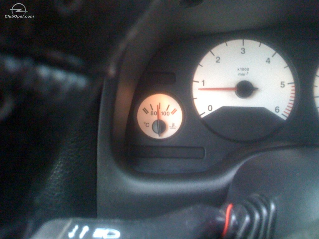

Si la mine,la fel ca la ceilalti colegi de diesel,se ridica acul dupa aproximativ 8-9 KM dar calduta baga dupa 5 min de mers....asa ca relaxeazate.
Si acum putin off-topic:Claudiu asta este maxim-ul obtinut in 13 Km si 5 Grade afara cu ceasurile albe 😊

Cristi, frumos record 😊
