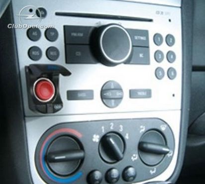

Buna ziua tuturor ! Astazi mi-a venit o mica' nebunie .. si mai adica sa montez Idea un buton pentru pornirea motorului !
Cu ajutorul unui buton luat de la un PC de pornire (cu revenire) .. montat pe contactul masinii care odata pus din cheie sa se poata actiona !? Este Posibil ! Daca da veniti cu ideii !
Atentie 😃 un tutorial cat mai simplu! Fara relee .. etc etc .. !?

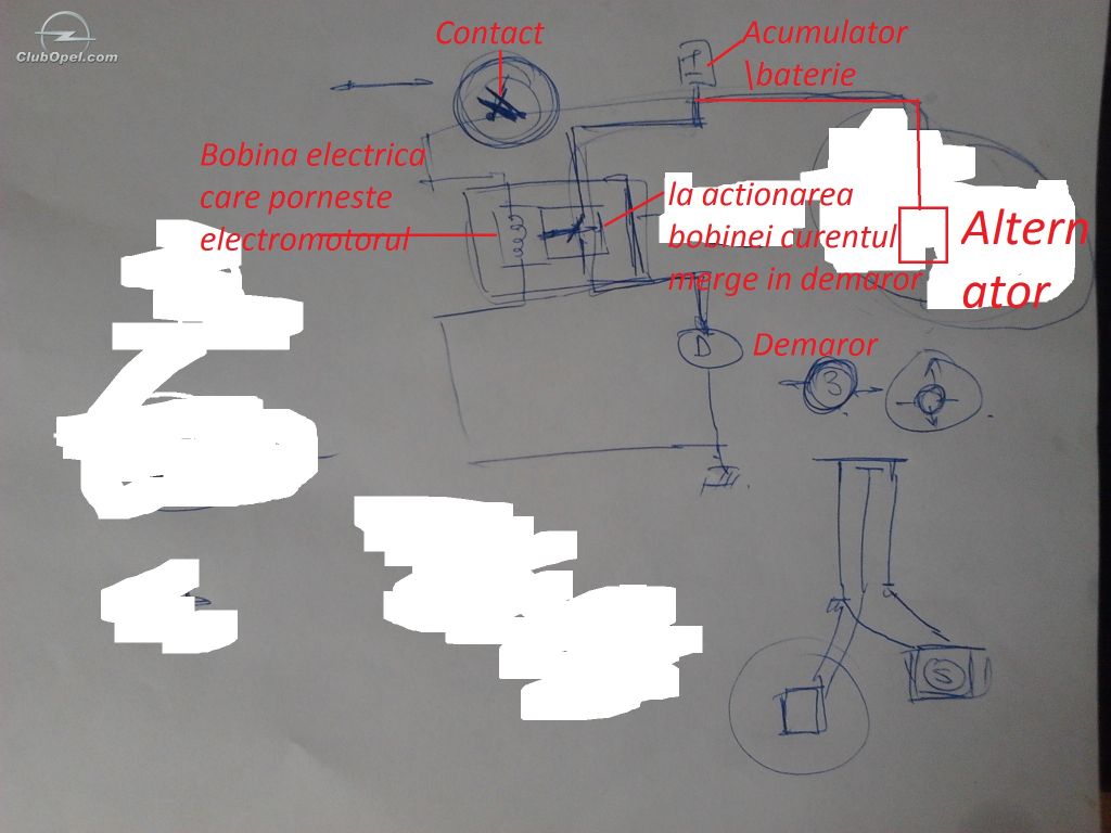

ok bun imi cer scuze de mazgageli si greseli .
acesta este o schema electrica pentru pornirea la contact.
il rog pe Stefantolos sa imi lumineze mintea mai mult sa ii dam de capat la problema pornirii la buton, adica sa sarim al 3-lea pas !

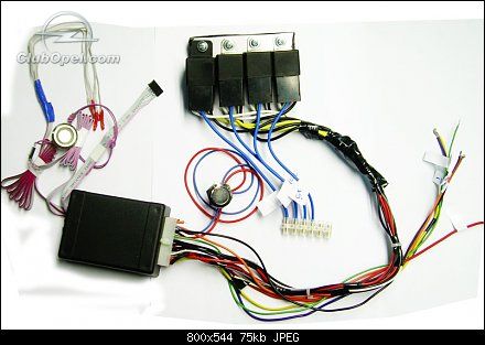

In esenta se poate face conectica se poate muta pe un buton asa cum doresti tu, uite niste exemple concrete deci proiectul tau este posibil.
Ceva simplu:
Ceva mai complicat:

prima varianta e super .. necunostinta mea este ce fire trebuie sa cuplez la buton
  • StefanTolos
  • Mesaje scrise: 4,220
  • Masina: Corsa 2018 B12XER
Cele care se duc in contactorul de la cheie se iau de acolo si se pun pe acel buton.

chestia super misto e ca poti lasa si contactu normal ! in caz de pica butonu su astfel prelungesti viata contactului care mi sa rupt de 3 ori 😠 .
acu ramane sa mai fac rost de acel button 😃
