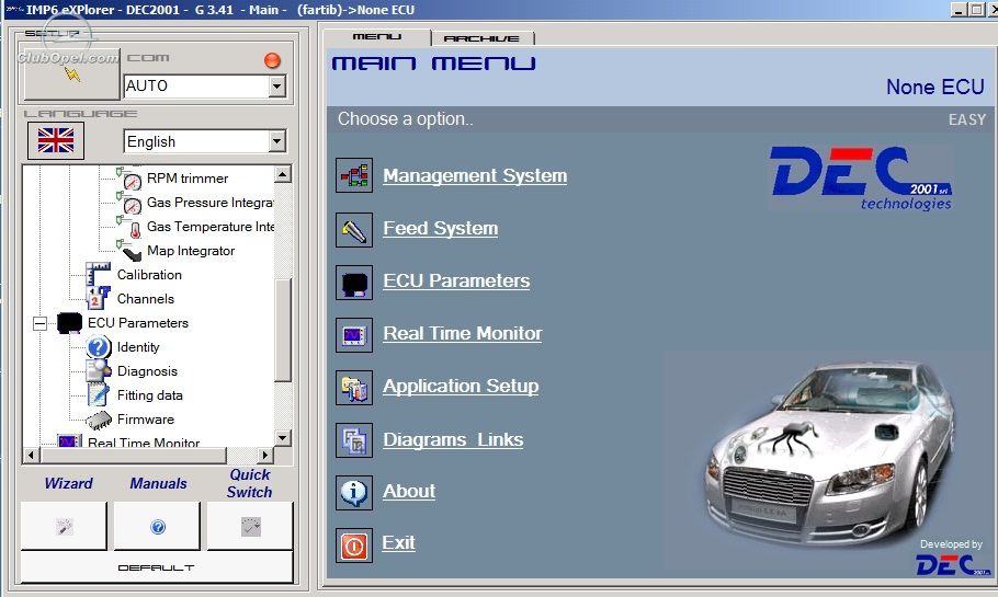

Salutare, ma ajutati ca am calculator zenit pro, si nu vad mufa de conectate la interfata.
  • LLupu
  • Cont inregistrat in: 09 Apr 2019
Sau cum se face, masina nu are putere pe gaz

@LLupu Salut ,
Debeaba esti nemultumit ca nu ai primit ajutor , dar Zenit nu e prea des intalnita pe la noi . De exemplu eu as cauta pe google ca sa gasesc ceva :
https://www.google.com/searc...s-wiz.50M9XP-1oOg
Cuvinte cheie : zenit pro ecu software .
Pe lpgshop.co.uk gasesti user manual .
Vrei ajutor dar nu spui nimic :
"Sau cum se face, masina nu are putere pe gaz " - care masina ? ce motor ? Ai pus testerul pe ECU motor ? cum stai cu amestecul ? bogat-sarac (LTFT si STFT) ? bujiile ?

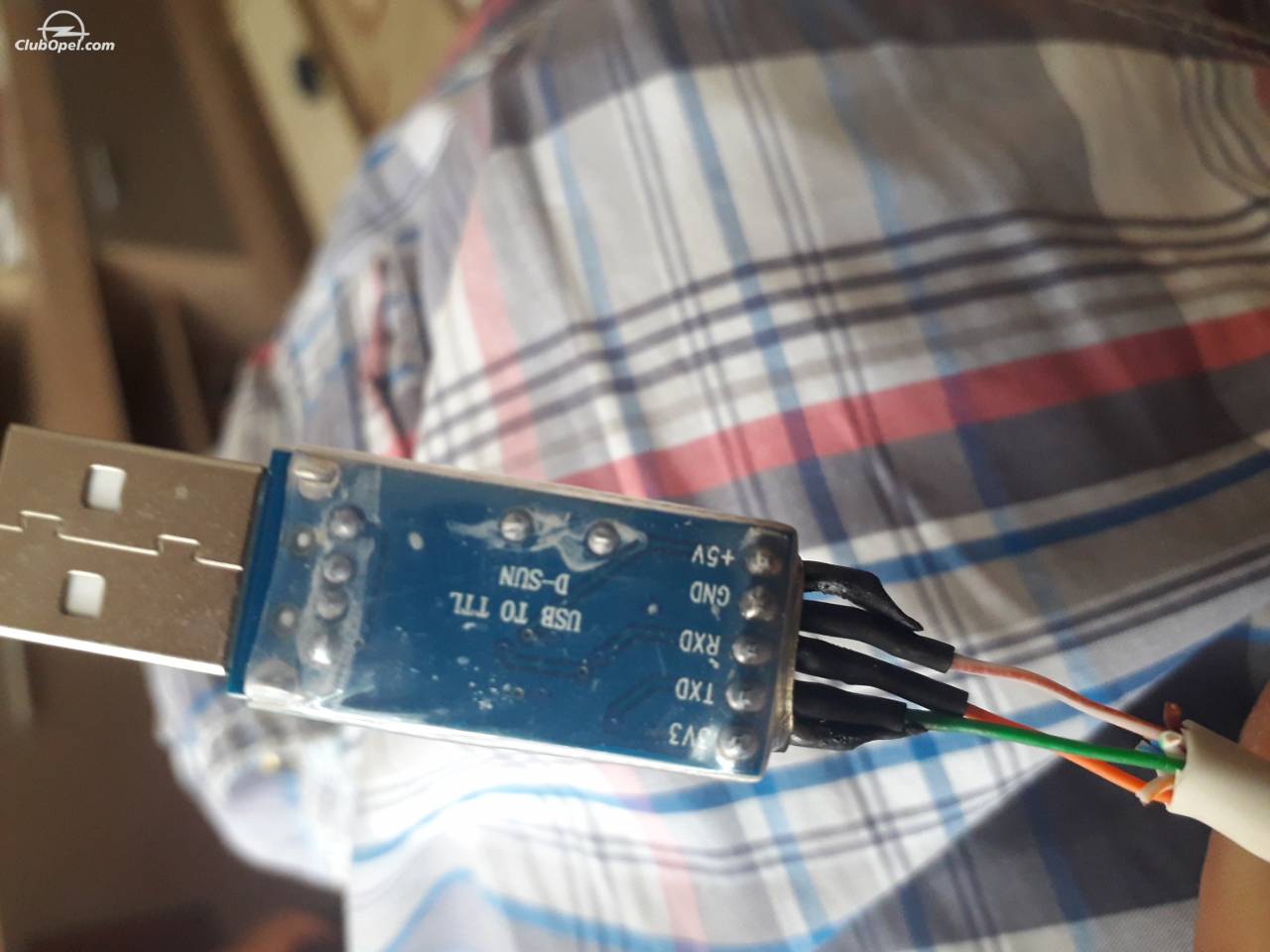

Va salut, tot incerc sa confectionez un cablu, am avut 2 bucati, unul de Samsung si unul de Motorola, ambele anii 2005, cu ambele cand conectez usb-ul la instalatia de gpl primesc eroare pentru driverul usb, sunetul de conectare se aude, am instalat n drivere de usb si tot nimic.
Astept un raspuns, stiu ca topicul e vechi dar poate mai e cineva de actualitate pe aici.

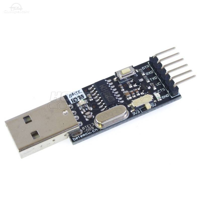

Salut, negasind cablu dku-5 am cautat pe YouTube si am descoperit pe cineva care a reusit sa creeze cablu de conectare la calculatorul gpl cu ceva arduino CH340. A incercat cineva cu asa ceva ?
  • mntrzvn
  • Masina: Astra din 2010
  • Cont inregistrat in: 04 Mai 2019
Da, am reusit eu la Tomasseto. Gasesti chipul pe ebay pe la 2-3$.
