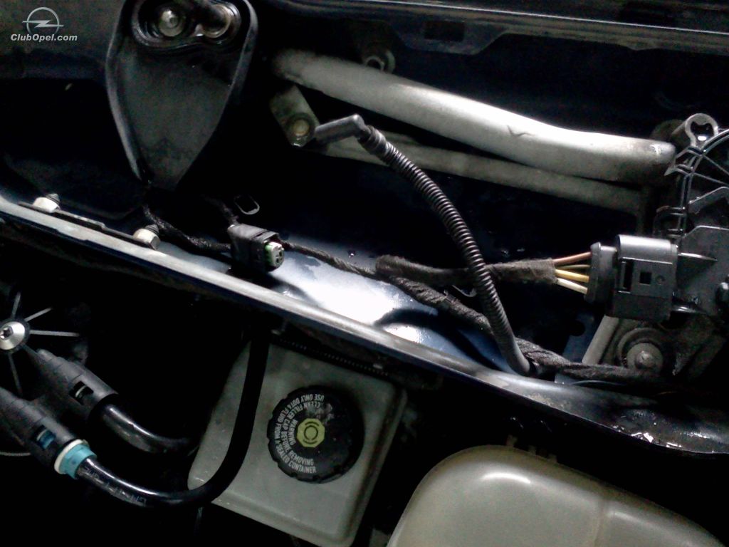

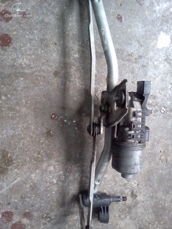

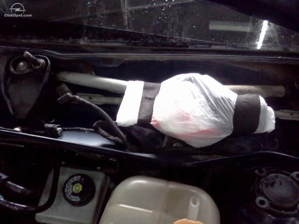

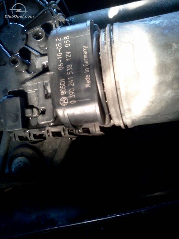

Dupa multe chinuri si dureri de cap m-am hotarat si eu azi sa desfac stergatoarele.Ce am gasit inauntru si cum arata mecanismul(al meu) vedeti in poze.La mine vad ca e motoras bosh prins in 3 suruburi de angrenajul stergatoarelor.Asa ca eu scap mai ieftin,doar cu motorasul.Deocamdata am incercat si csa-l izolez cu o punga sa vad daca mai face,cel putin pana iau altul....Si o intrebare pentru cine se pricepe mai bine...Am gasit sub grila de plastic o mufa si nu stiu ce e cu ea ca vad ca nu e legata la nimic!Daca stie cineva ce e poate ne lumineaza si pe noi!

In mufa aia ar trebui sa ai senzorul de calitate aer...daca ai in dotari...

livcro a scris:In mufa aia ar trebui sa ai senzorul de calitate aer...daca ai in dotari...
😶 😶 de asta chiar nu mai auzisem!! Daca am mufa pot sa pun vreun senzor ceva si sa-l activez?Sau ce face mai exact?

george_eu25 a scris:
https://www.clubopel.com/vie...hlight=mufa+astra
Citeste discutia..teoretic se poate monta senzor si il activezi cu tech2...nu stiu daca treba updatat si softul de la BC...dar practic...nu face mare branza senzorul. Eu il am din fabrica dar nu ii simt utilitatea...de fiecare data cand stau in spatele camioanelor intra fumul inauntru, pana sa declanseze senzorul....de obicei dau manual pe recirculare.
Acum am vazut pozele..ciudata problema ta...deja sunt intrigat: sa desfac si eu sau sa il las asa? Ai verificat si lagarele prin care ies axele la stergatoare? La corsa am avut probleme din cauza lor..rezolvat cu deblocare, slefuire...vaselina din belsug si inlocuit oringurile de deasupra.

De-abia azi le-am desfacut si am vazut si eu ce si cum....Mai astept un pic sa vad cum se comporta,ca nu am mai iesit apoi cu masina.
Oricum le-am sters eu de murdarie si le-am mai gresat un pic.In 2-3 zile va mai dau un verdict...Si multumesc de link!

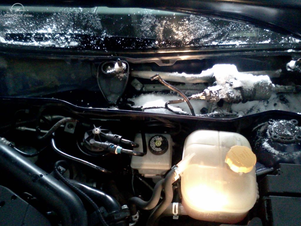

Azi am luat-o de la capat.....Dimineata pe la 6 cand am plecat la munca iar nu mergeau si pe la 3 cand sa plec inapoi spre casa tot la fel.Doar ca la 3 am luat dupa mine o sticla de 2.5l de apa calda si am turnat pe langa ele si au pornit imediat....Asa ca acum tre sa sun iar pe la dezmembrari sa vad de unde iau un motoras...
Faza tare e ca si pe alte modele de opel vad ca e buba asta! 😕
