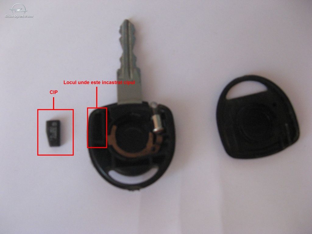

Salutare!
Acum o luna am intrat si eu in posesia unui opel corsa B din 1999 si am primit decat o singura cheie cu cip.As vrea sa imi fac o copie ca nu se stie niciodata...Intrebarea mea este daca ma poate ajuta cineva din Bucuresti cu o programare la un cip id40(am inteles ca este).Daca ma puteti ajuta si cu un pret,ar fi perfect

Am facut eu copie de curand dupa ce am avut o intamplare neplacuta (am uitat SINGURA cheie in masina), am reusit sa fac o copie cu cip la BricoStore Calarasi. A costat ~160 lei.

tomescuadi a scris:Vanity in pret a intrat doar programarea sau si cheia? Cum au stiut sa-ti faca programarea fara CAR PASS? Au citit cumva codul cipului original sau cum? Nu de alta, dar si eu vreau sa fac o copie dupa cheia mea si nu prea-s dispus sa dau 100 de euro la reprezentanta...
160 lei cu totul. CIP , cheia in sine si manopera.
Din cate am tras eu cu ochiul, pune cheia intr-un aparat iar acel aparat citeste cod-ul cipului. Acel cod este "scris" pe un CIP gol care apoi este introdus in cheie.

Hmmm...multumesc mult de lamuriri! O sa incerc si eu sa caut prin Brasov, ar trebui sa existe. Cei la care ti-ai facut cheia au firma mai mare (filiale prin alte judete)? Daca crezi ca ar avea si prin Brasov da-mi un PM cu numele, sa nu se considere reclama.

Intrebare logica, de ce nu e recomandat clonarea cipului ?
Astept un raspuns, tot logic.
si eu as fi interesat de chestia asta... de ce nu ? isi pierde memoria in timp.. ?
pascaru_val a scris:@alex2502 te pot ajuta eu daca nu ai facut-o. Din cate stiu eu, nu e recomandabila clonarea chipului (cum a facut @Vanity) ci adaugarea unuia nou.

Multumesc pt raspunsuri si scuze pentu intarziere,dar am fost prins cu sesiunea,munca si nu prea am mai avut timp sa stau si pe forum .
Acum stau cam slabut cu banii.Intr-o saptamana asa o sa fac si eu rost de bani.Da,si eu am auzit ca trebuie un cip nou si acela trebuie programat.pascaru_val,poti sa-mi spui cat ma costa cheie+cip+programare?

Eu am fost in Carrefour in Brasov si costa 250 lei o cheie noua (cica la promotie), insa nu stiu daca iti trebuie sau nu car pass iar la reprezentanta costa 300 lei si 100 lei carpass-ul (care iti trebuie si eu nu-l am).Am gasit cheie cu cip la fel ca a mea (are un cod pe ea - 770), noua netaiata pe net cu 80 lei cu tot cu tansport. Si m-am dus la ala din Carrefour, si face "cat sa-ti iau...hai ca-ti iau doar 200 lei pe taiat si setat cheia, dar nu stiu daca merge, nu-ti garantez daca nu iei cheie de la mine" de parca banii cresc in copaci. Auzi, ce favoare imi facea el...imi seta o cheie cu 200 lei, cheie care costa 70 lei. Stie cineva pe unde sa fac in Brasov o alta cheie pt masina dar la un pret mai normal, nu asa nesimtit? accept orice fel de propuneri. Va multumesc anticipat...
