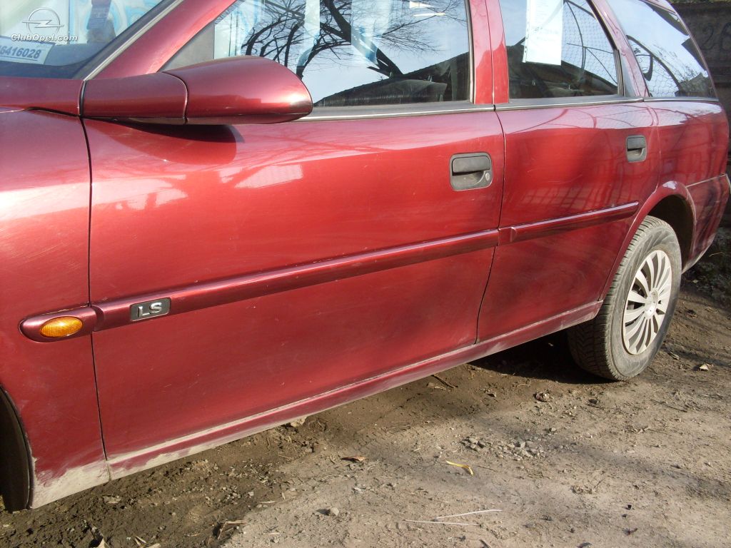

Va salut. Am grave probleme la toate bandourile de pe portiera ba chiar si semnalizarea de pe aripa dreapta. Cel din fata dreapta mie sarit un clips si e desprins plus ca e tras de el e indoiat . Celelalte is trase de ele is indoiate. Ce as putea sa fac? Exista vreo modalitate sa le fac la normal? Cat e sa le pun pe toate originale ?

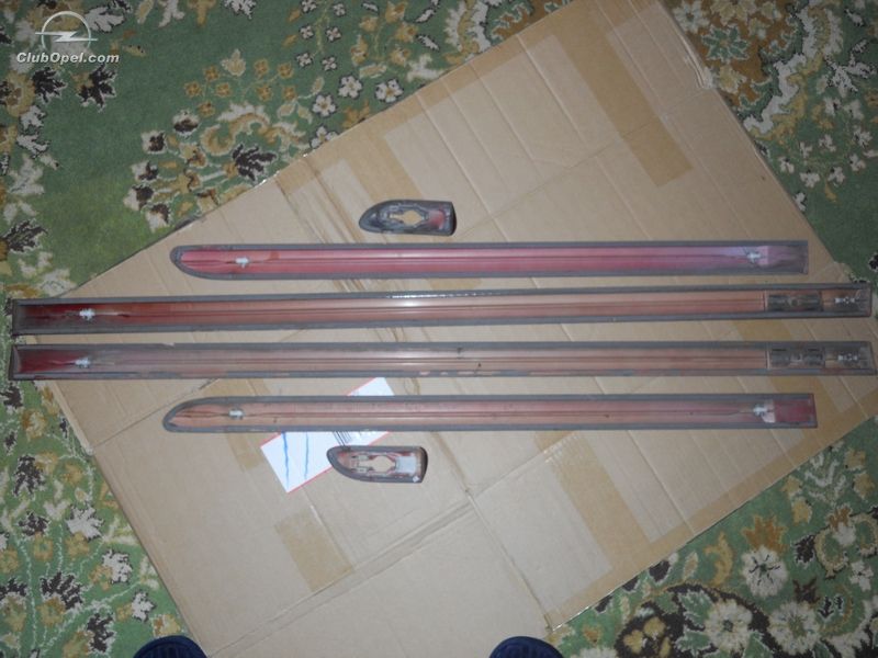

Am sa-ti explic detaliat cum poti rezolva problema, tot eu l-am ajutat pe colegul B.O.R.fiind amandoi din acelasi oras deci sa incepem.
1.Dai bandourile jos dar cu atentie, daca sunt date e si mai bine.
2.Cu smirghel de granulatie 180 le cureti un pic pe partea care a fost lipita pe suportul aflat pe portiera(atenti suportul pe care este lipit bandoul este lipita pe portiera dar are si niste clipsuri cu care sunt prinse dar pe interior , deci ar trebui data jos tapiseria de pe usi nu te sfatuiesc sa le dai jos te complici, cu toate cu nu este asa de greu)
3.Cureti suportul metalic pe care sunt prinse bandourile cu o surubelnita lata dar cu atentie sa nu o scapi si sa zgarai vopseaua.
4. Degresezi cu benzina sau petrosin, nu cu diluant este prea puternic si poti sa atingi vopseaua.
5.Faci rost cu imprumut de un feon de aer dar nu de par.
6.Sa ai un tub de MOMENt FIX EXPRES este un adeziv foarte puternic de montaj este cam 10 lei il gasesti la magazinele de tip MET-CHIM(tubul are culoarea galben cu negru si pe el scrie cu litere mici ,,adeziv de montaj,,).
7.Degresezi bandourile dai feonul pe treapta a doua are cam 600 de grade depinde de tipul feonului dar nu conteaza prea mult.
8.Misti cu atenti feonul pe lungimea bandoului pana cand vezi ca sa inmuiat un pic bandoul este de fapt dintr-un plastic cauciucat, indrepti capetele indoite ATENTIE sa nu topesti bandoul te orientezi.
8. Pui adeziv pe toate marginile bandurilor dar pe rand cate un bandou.
le potrivesti pe suportul pe care au fost lipite le tii un pic cu mana si le presezi timpul de uscare ar fi de 10 minute, dupa care pui feonul pe treapta 1 adica nu cu aceasi temperatura cu care ai lucrat la indreptarea lor si plimbi feonul pe toata lungimea bandoului dar constant ca sa nu topesti deci ATENTIE si fara graba.
9.Surplusul il cureti dupa cateva zile, nu incerca cu picatura, prenadez sau super glue ca nu faci treaba.
10.Poti incerca si cu banda dublu adeziva de la Bison costa cam 9-10 lei dar poti avea surpriza sa-ti cada bandoul pe drum, am avut surpriza asta la colegul B.O.R.,la mine vad ca tine , am lucrat foarte atent cu banda dar se pare ca a fost o problema de calitate a ei, deci fa asa cum am descris in pasii de la 1 la 9.

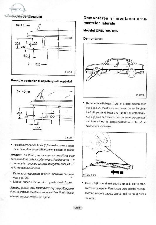

Trebuie incalzite cu un feon, o sarma legata la ambele capete cu cate un maner de lemn pe care dupa ce ai incalzit bandoul o treci printre suportul pe care este bandoul si bandou cu atentie (dar poti sa le dai jos si daca le-ai incalzit cu o surubelnita cu mare atentie)..Sper sa te ajute nu este chiar asa de greu dar trebuie atentie masinile noastre nu sunt chiar asa de tinere.

xenon88 a scris:interesanta metoda Mircea v , ai incercat tu acest experiment si ti-a iesit? poate o sa incerc si eu. numia bine
La ce te referi, la demontarea sau relipirea lor, am postat pozele cum se demonteaza, eu personal le-am dat jos cu o surubelnita si mare atentie, cele care erau partial dezlipite de la masina mea, iar de lipit te rog sa ma crezi ca am incercat cu mai multi adezivi inclusiv poxipol singurul valabil a fost adezivul specificat in postarea mea, daca nu crezi iti poate confirma colegul B.O.R..Toate cele bune.

Si la mine e aceeasi problema, ba chiar agata bine de tot bandoul de la semnalizarea dreapta, astfel incat a fortat si mi-a si rupt un pic una din clemele in care sta prinsa lampa aia galbena. Am incercat si cu un Kit Montaj, dar dat fiind faptul ca bandoul ala de plastic s-a tot indoit in aripa, nu mai e nici ala cum trebuie. Ca sa pun un set nou peste tot originale am primit o oferta aici pe forum de 550 lei. Cam mult totusi... O sa incerc sa mai caut si alte preturi, desi mi-ar placea unele noi.
