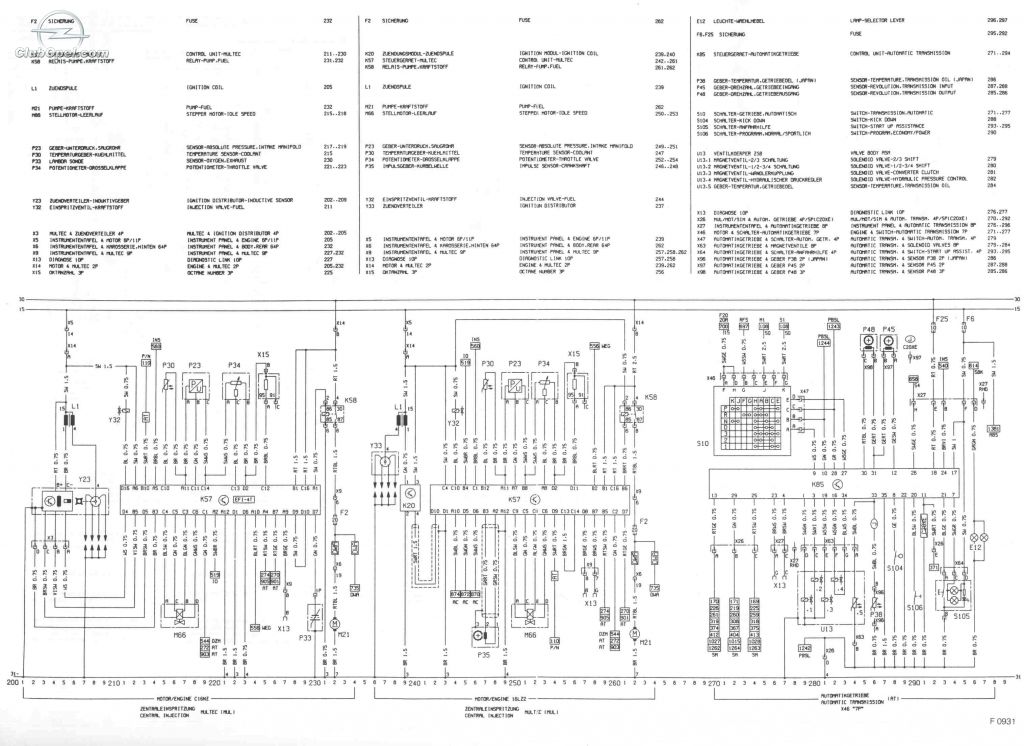

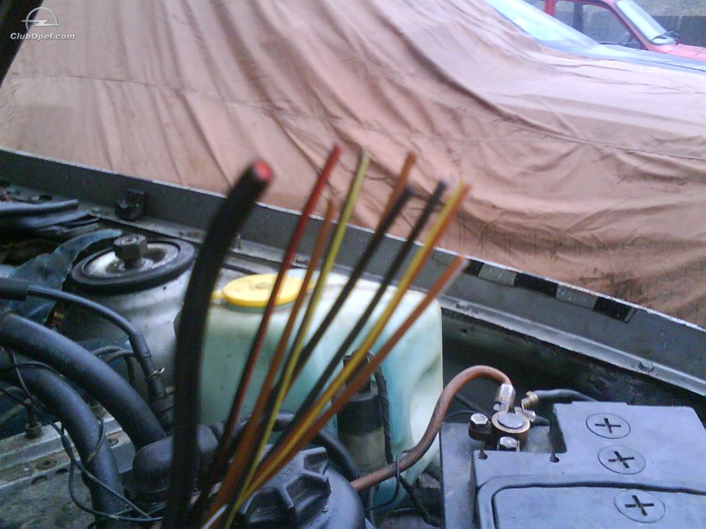

Aveti cumva ideie cum gasesc schema de legare a celor 7 fire caci eu am schimbat firele de la delcou mai putin ala care vine pe tranzistor ,dar cand am desfacut modulul deaprindere nu am ridicat schema . Problemuta e ca nu am masurat nici rezistenta firelor.Iar in momentul de fata porneste masina numai ca la a doua cheie cu afumarea buziei 1 si cu un clantanit groaznc la motor cand urc buciumul cu sarcina pe motor si alte chestii de astea(mentionez nu se aprinde nimic prin bord ca si cum ar avea vreo eroare), iar masina porneste la a doua cheie numai dimineata , dupa ce am mers putin totul e ok.
Deci ca ideie vreau schema de conectare a celor 7 fire pe modulul de aprindere (cam ca pt prosti), eventual cu inscriptiile de pe modulul de aprindere pe fiecare capat corespondent A cu B+ B cu B- si chestii de astea, si rezistenta firelor intre mufa de la bobina pana in delcou si intre mufa de la electronica pana in delcou.

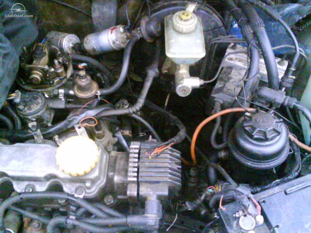

salut am si eu o oroblema am pus pe o vectra a motorul c16 nz si am montat totul aproape totul ca mia mai ramas o mufa taiata ci 9 fire si mai am aprinderea electronica care are 5 pini si nu stiu sa le leg,,si as vrea pt ccei din iasi care au vectra A dupa 93 si e din iasi sa na contacteze fac o cinste nu degeaba sami ot rezolva si eu problema mersiii mult de tot ,,,cei interesati a ma ajute ma poate gasi pe id kosty_877 sau pe nr 07555 20001 astept...

kosty87 a scris:
marian_sro a scris:kosty ala din poze de mai sus e motorul tau? daca da nu e c16nz. este x16sz/szr. deci trebuie sa cauti unu la fel.
dar dupa ce tiai dat seama da e motorul meu,,eu stiam ca e c 16nz....chestia e ca alta ai dat un mail care nu e prea complet. am incercat aseara sa trimit pe adresa de mail de mai sus data de tine si m-ia spus ca nu e valida sau nu e cu yahoo.com in coada iar pe mes nu erai
mai am si alte tipuri de motoare numai ca trebuie s citesti in certificatul tau de masina si spune-ne si noua ce motor ai.caci daca e x16 am si pentru ala o schema ideea e ca e cautam pe forum altceva la delcou,eu am scos modulul de acolo din delcou si nu mai stiu ordinea conectarii intre pinii de la mufa catre modulul de aprindere iar culorile sunt putin cam aceleasi in momentul de fata, am nevoie de o schita ridicata cumva de pe un delcou ca aparatul de masura si rezistenta lor de la mufa ABCD catre modulul de aprindere

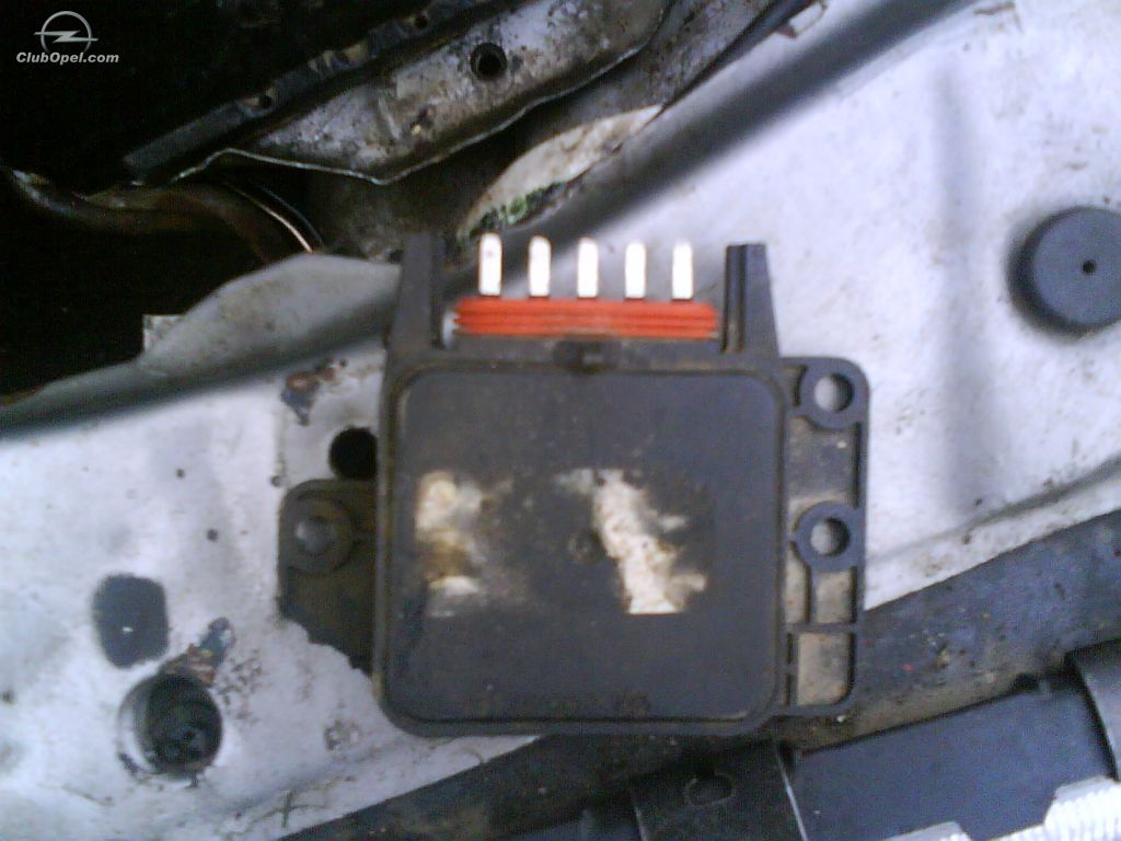

dupa ce am primit cateva PM-uri, m-am decis sa revin asupra subiectului!
Pentru cei care au avut probleme asemanatoare cu mine - adica motorul nu porneste, demontat capacul delco, miscat fire pe acolo, demontat/remontat modul de aprindere, si dupa aceea porneste din prima... la mine problema era modulul de aprindere din delcou.
Adica treaba asta:
Dupa ce l-am schimbat, nu am mai avut problema de pornire. De aceea am desfacut modulul vechi, si imediat am gasit problema: modulul are inauntru un tranzistor de putere, ce comanda bobina de aprindere. Probabil de la vechime, supraincalzire, vibratii, incetul cu incetul i s-a desprins un terminal, si facea contact prost, si s-a incalzit local si mai tare. Pana la urma s-a topit de tot, si m-a lasat in drum
Deci vedeti foarte foarte bine in ce stare e modulul acela! Daca este sa fie demontat, cand montati la loc, sa nu uitati sa puneti ceva pasta termoconductoare pe radiatorul lui!
Eu cand am cumparat noul modul, in cutiuta lui producatorul a mai inclus un pic de pasta de asta.
