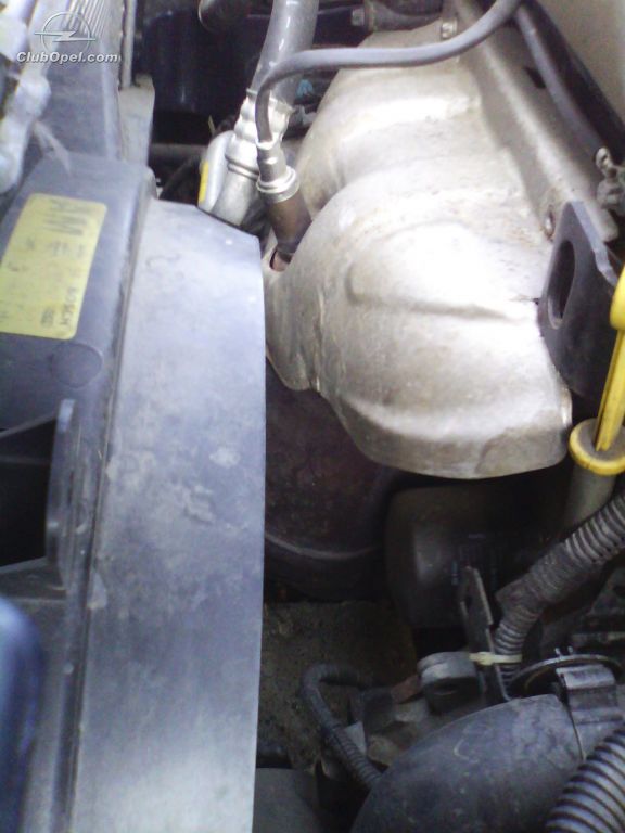

am inteles ca sunt 2 senzori landa pe evacuare , unul inainte de catalizator si unul dupa.
pe cel dinainte il vad
stie cineva unde e cel dupa catalizator ?
vreau sa montez un catalizator universal intre cel vechi si toba din mijloc, este loc dar nu am vaxut unde e al doilea senzor - daca exista

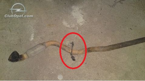

  • jE
  • Mesaje scrise: 8,409
te bagi sub masina, e sub motor, dupa racordul flexibil...

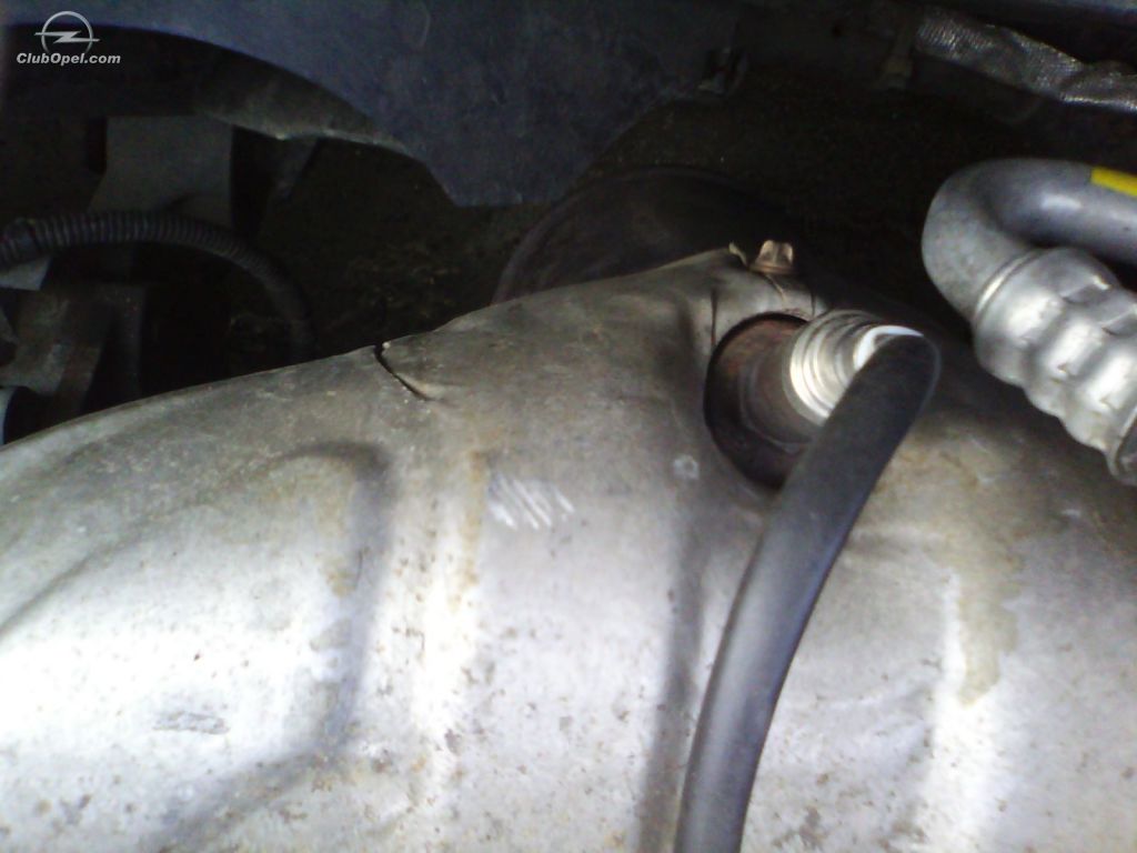

Z16XE are 2 sonde lambda (e euro4), prima o vezi daca ridici capota si te uiti intre radiator si motor ai sa vezi un scut (sub care se gaseste catalizatorul cu tot cu "crengile" de la evacuare) si intra sonda inaintea catalizatorului. A doua e sub masina, pe evacuare dupa racordul flexibil si inainte de intermediara.
De montat catalizatorul universal, vezi daca reusesti cumva ori in locul celui original, ori imediat dupa (dar nu dupa a 2-a sonda ca nu ai rezolvat nimic)...nu am imaginea foarte clara sa stiu daca e loc destul.

am ridicat ieri masina pe levator si nu are a doua sonda
cu aceasta ocazie am schimbat si flexibilul
motorul e sigur z16ex de 102 CP, euro 4

ieri am schimbat flexibilul si m-am uitat atent la toate tevile de la evacuare, nu se vedea a fi taiat si sudat ceva, ca ar fi inca o sonda

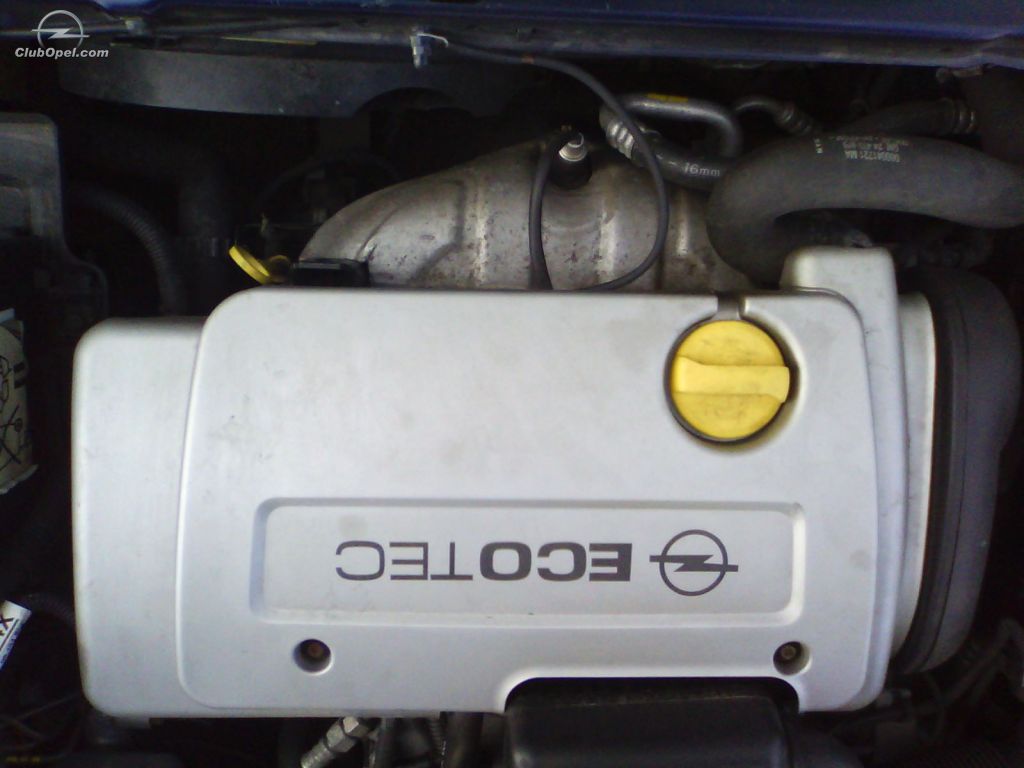

am adaugat si poze cu motorul si sonda
