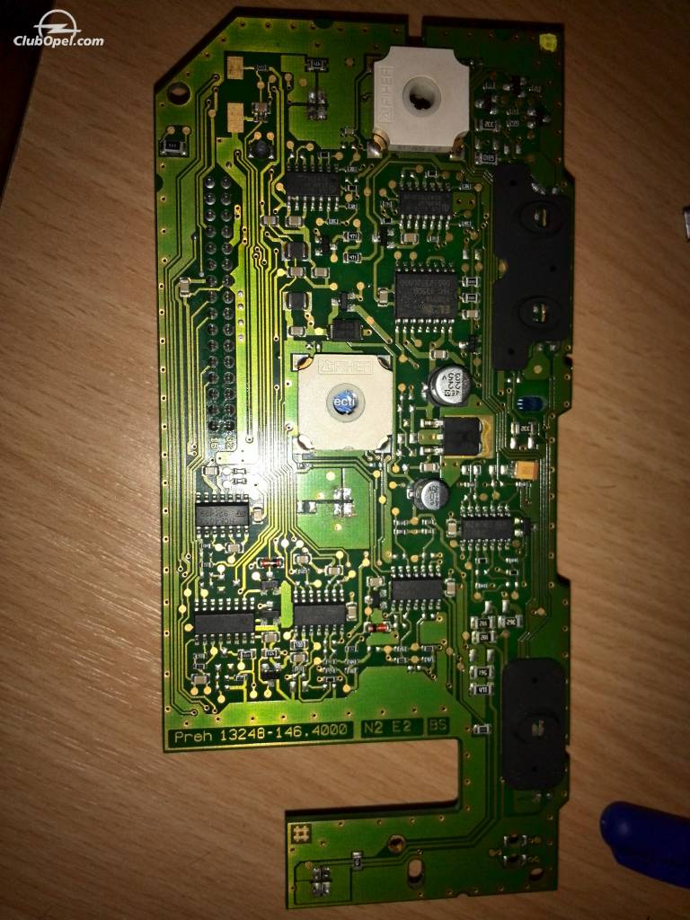

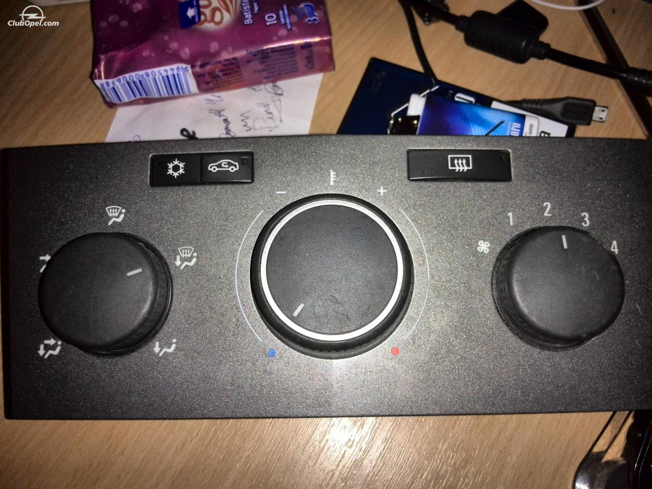

Am schimbat tot : - Bobina compresor, - Panou comanda clima ( la indrumarea Radacini Motors ) , - Panou general sigurante ( la indrumarea Radacini Motors ), - Radiator clima (ca sa fiu sigur ) .
Am fost la nenumarate service-uri ( toti incarca instalatia si iti ia bani pe incarcat chiar daca e totul OK )..... Toata lumea spune ca sar putea sa fie aia sau ailalta .... si nimeni nu ma ajutat cu un raspuns concret . Am cheltuit o gramada de bani doar pe constatari ( care nu sunt de doi lei 😊) ) .
Am luat eu personal la mana toata instalatia electrica ( totul este ok ) .....
Probat pe alta masina panoul meu de comanda si invers !
Presiunea in instalatie 748 Kp ) system OK
Pe OP-COM totul OK .
Daca activez AC-ul de pe panulu central ( swith de pe ECO pe AC ) se schimba mersul motorului ca si cum sar pregati pentru sarcina suplimentara.
Daca schimb din OP-COM tipul de compresor de la compresor cu bobina ( ambreiaj ) la fara ambreiaj , compresorul incepe sa faca zgomote ( ambreiaju cupleaza intermitent , foarte repede )
Am testat conform tuturor instructiunilor de testare din TIS ..... Am consultat schema electrica in detalui .... Nu stiu ce sa ii mai fac !
