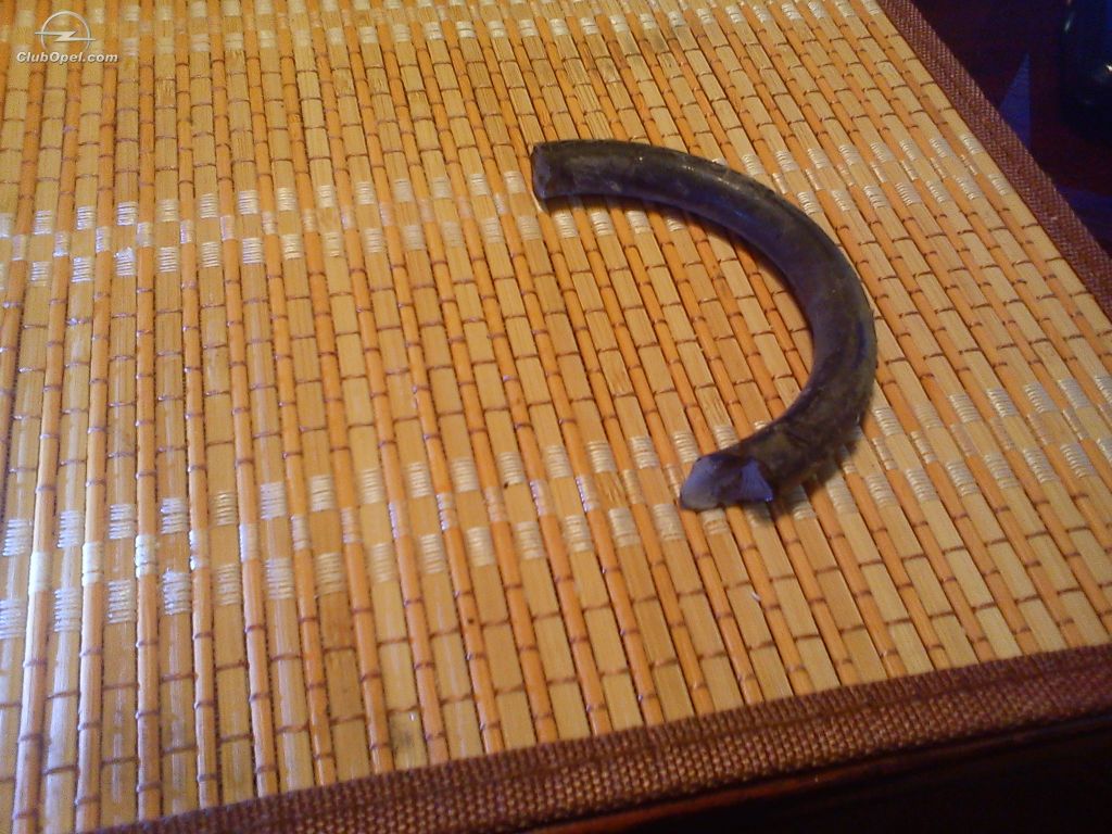

Banuiesc ca s-a rupt arcul spate (?)
Piesa cu pricina e in poza de la final.
Inainte de a merge la mecanic (am experiente foarte proaste cu ei), credeti ca ar mai trebui schimbate alte chestii pe langa arc? Momentan simt ceva la virajele spre stanga , ca si cand ar lucra mai mult amortizorul si partea aceea e lasata cu vreo 3 cm mai jos.

S-a rupt arcul.Recomandat sa le schimbi pe amandoua.(daca vrei poti sa schimbi si amortizoarele)Apoi dupa ce se aseaza masina,cam o saptamana du-te si fa geometria.

clar 100% e arc
  • pustiu_pst
  • Mesaje scrise: 2,628
Este arc, insa 3cm din jumatate de spira este mult, uitete mai bine sa numai fie ceva, sau mai mult din arc!
