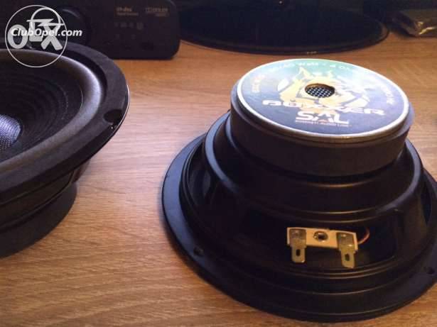

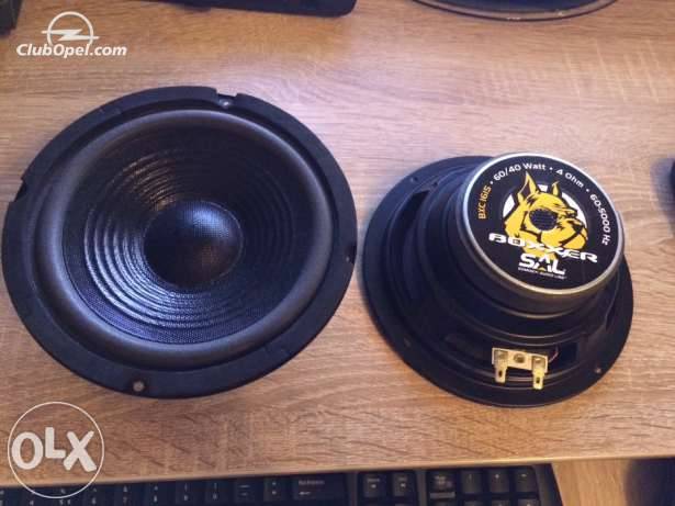

Am un opel astra g z16xe, am schimbat playerul cdr500 cu un sony xplod mex-bt3700u si as dori sa schimb boxele fata spate.
Pentru fata ma gandeam la asa ceva sunt marca SAL 40/60w 4 ohmi si sunt de 17cm deci pe fata ar intra perfect ca si dimensiune
Si pentru spate as putea sa iau tot din gama SAL pe o dimensiune mai mica ce ma intereseaza nu stiu daca s-ar potrivi in usi.
Voi ce parere aveti sau ce imi recomandati ma intereseaza doar boxe(difuzoare) de Bass nu vreau boxe de la sony,pioneer etc care au si tweeetere incorporate vreau mai mult bass ceva gen ca cele din poze.
Mentionez ca cele SAL costa ambele 70 de lei

mai bine sony decat sal. acestea sunt niste chinezarii ordinare, care costa mai mult decat merita.

Alin te contrazic aici deoarece in urma cu 3-4 ani tatal meu a cumparat 2 difuzoare sal ca cele de sus si le pus la o combina JVC le-a schimbat pe cele vechi cu astea sal si se aud destul de bine nu gajie etc, bn prarerile difera si eu nu vreau mai mult de la sunet deatat,ca asa as rezolva cu un subwoofer

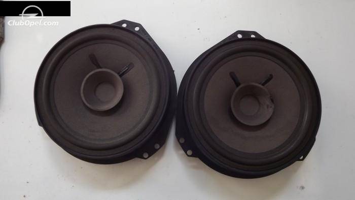

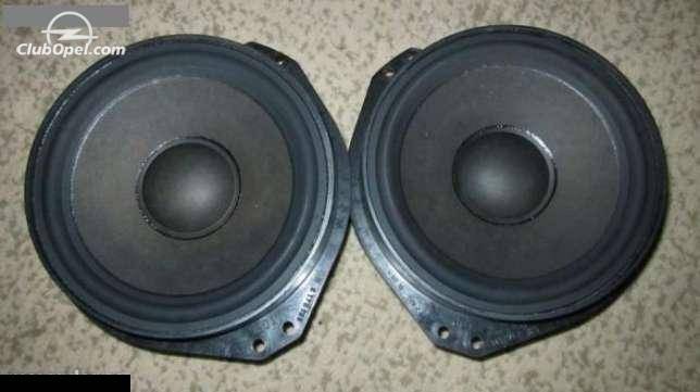

Wall,ai cumva boxe cu membrana de carton? daca da,si nu vrei sa investesti prea mult poti,sa le schimbi cu boxe cu membrana de cauciuc,pe spate pui boxe de fata tot cu membrana de cauciuc si tweetere,daca nu ai. Eu asa am si sunt multumit de cum se aude...nu am usile antifonate deloc,urmeaza la vara 😊
carton:
cauciuc:
  • Wall02
  • Mesaje scrise: 472
  • Masina: Astra 2002 z16xe
  • Cont inregistrat: 05 Apr 2013
membrana este de cauciuc, pai sa stii ca asa am sa fac mai bine iau niste boxe de fata si pun pe spate, am tweetere pe spate sunt la manerul de deschidere
