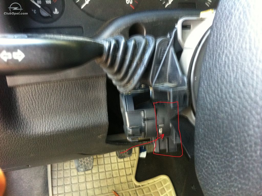

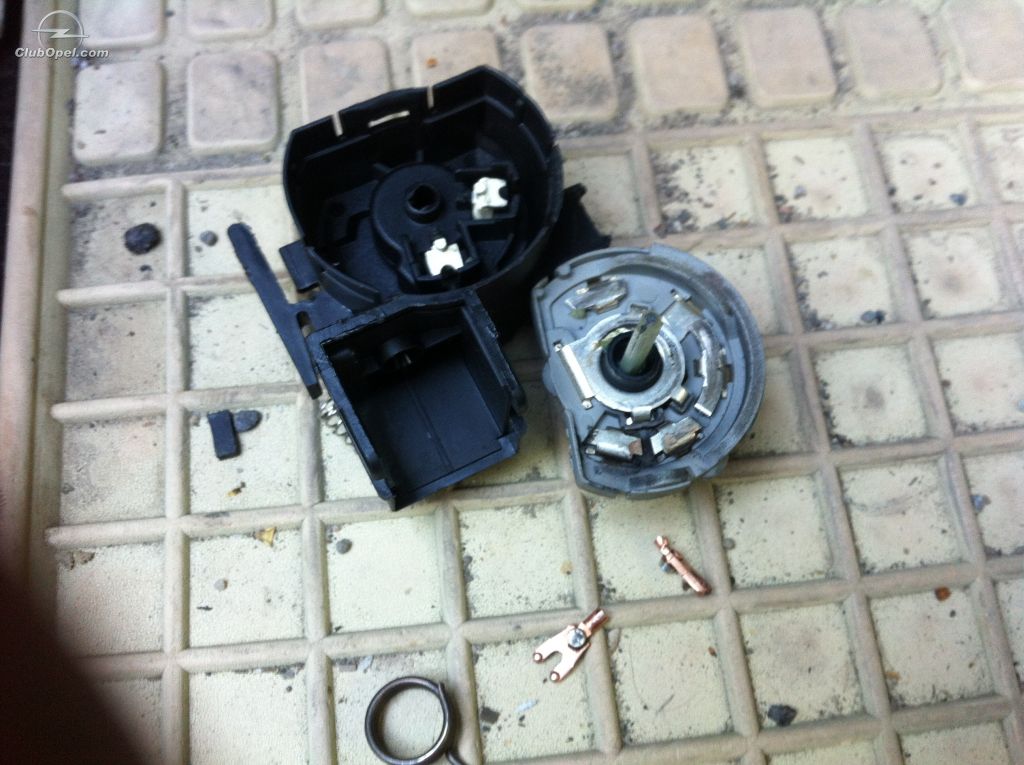

am reusit cu contactul, dupa cateva ore de cautat si desfacut am reusit sa gãsesc problema, pe partea dreapta unde sunt cele doua mufe de plastic. Am scos contactul dupa tutorialul prezentat mai sus, dupa ce am butucul, am desfacut cele doua mufe din partea dreapta prin apasarea celor doua clame laterale si tras usor in jos.am desfacut separat prima mufa. in aseasta este un arculet , peste care am dat din greșealã, s-a rupt o urechiusa . am luat tot ansamblu de la Dezmembrari cu 50 RON . dupa montare , electromotorul nu mai schita nimic. acum sa merg rampa ceva sa vad care e treaba.

defectul era situat in componenta pe care a-ti inlocuit-o.acum ar trebui sa functioneze normal.
