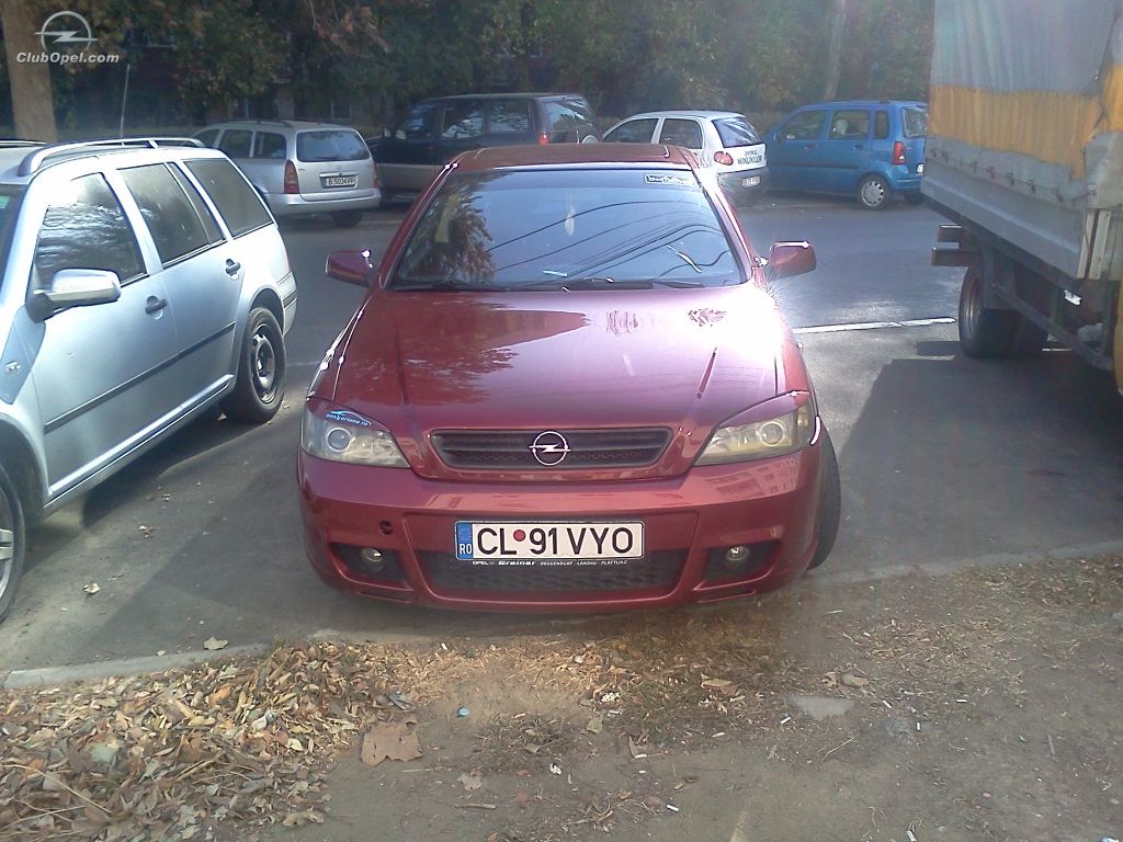

am vazut si eu un astra g(bertone) visiniu cu numee de CL carea avea montat un sistem bixenon pe far normal
se vedea foarte frumos in far
Sper sa nu gresesc dar e masina lui Cr4zzy care spune ca a montat el la masina lui .
Masina era parcata in Constanta in Tomis Nord(TIC=TAc)

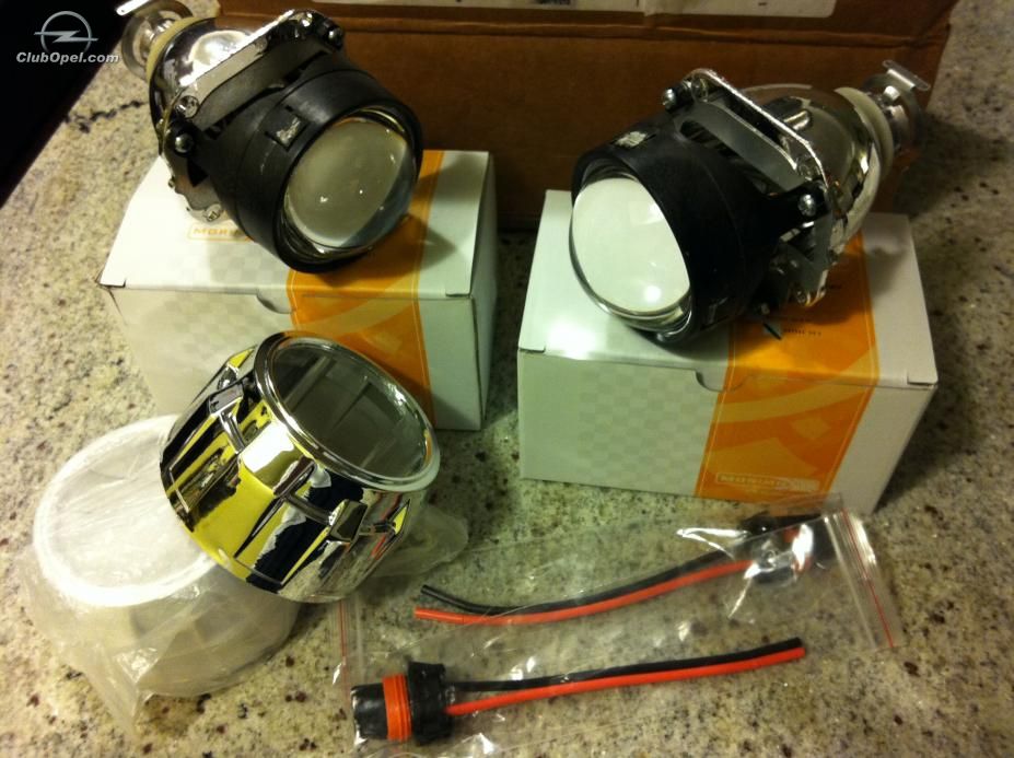

Cr4zzy a scris:Da sunt luate din constanta de la performance auto si au costat 400 lei cu tot cu transport.
Le-am probat in seara asta si focalizeaza foarte bine,chiar mai bine decat cele de fabrica.Sunt cele h1.
Am achizitionat si eu lupe asemanatoare. Morimoto h1.
Acum ma gandesc la un kit xenon slim de 55w 4300k.de 200 ron.
Acum daca colegul are dreptate... am sa fiu incantat si eu daca lumineaza mai bine ca cele de fabrica. 😊

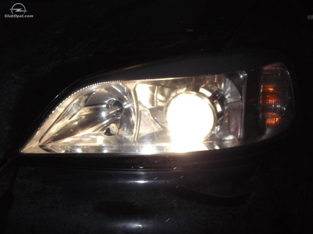

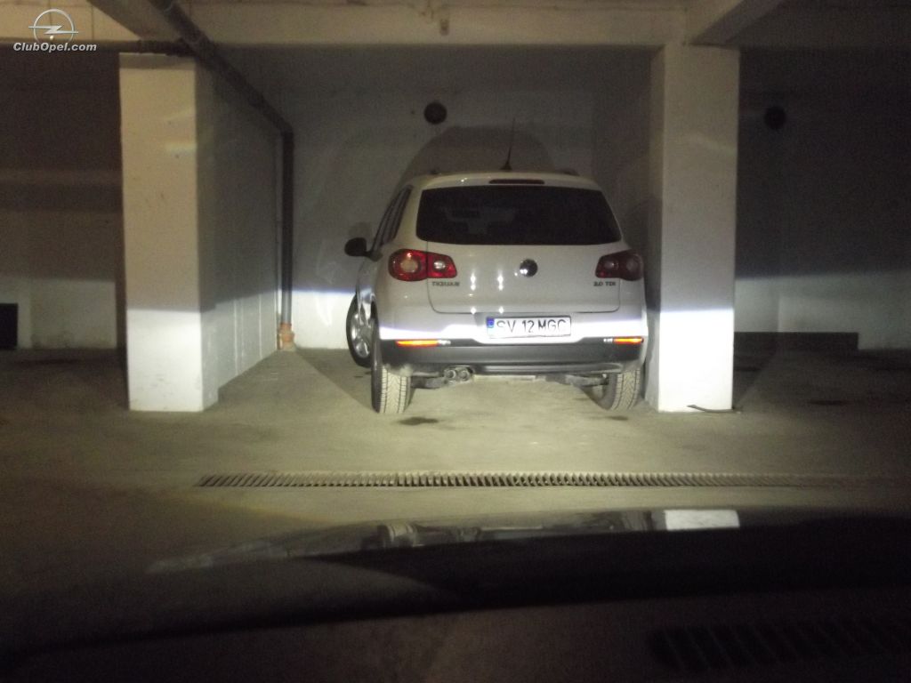

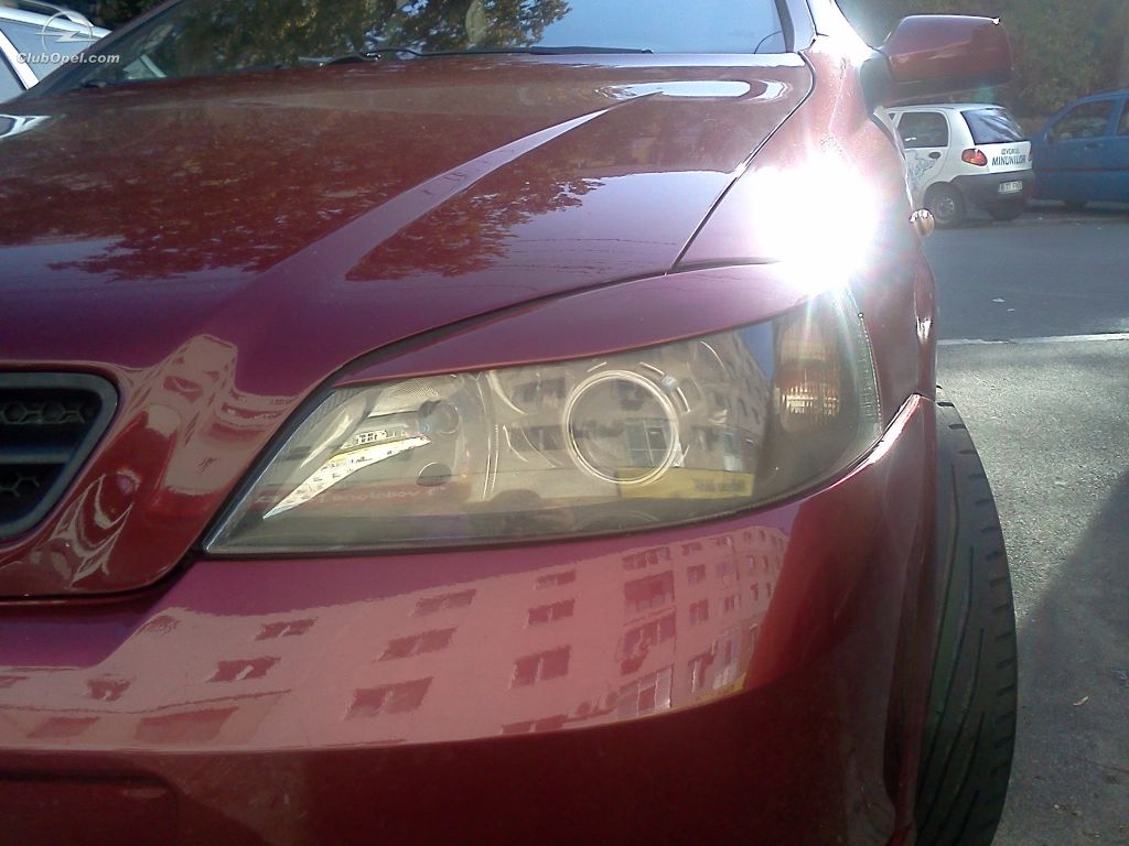

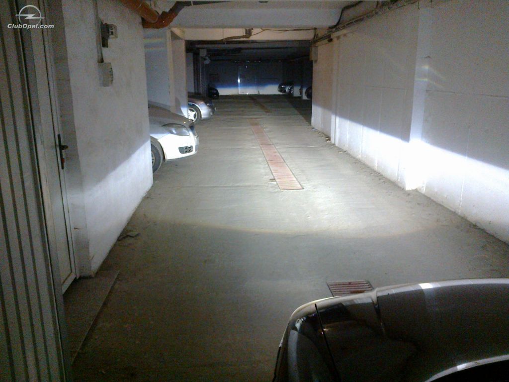

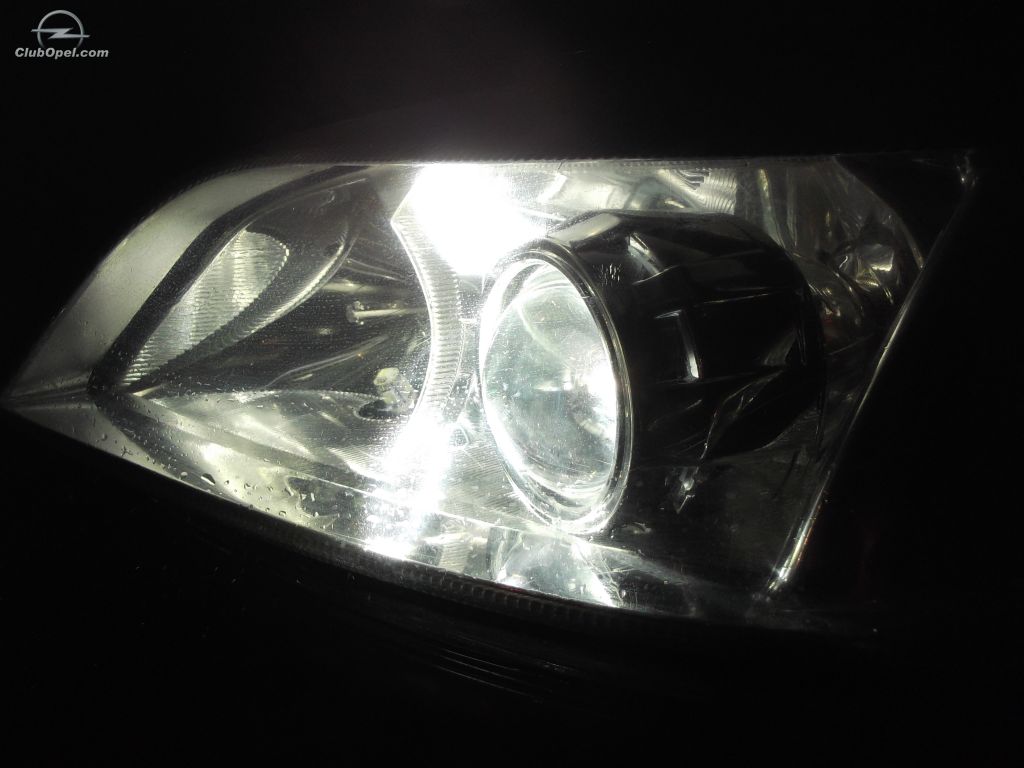

S'am rrevenit cu pozele. Lupele lumineaza excelent de bine.
Lupele le-am combinat cu 2 kit-uri de 55w cu becuri de 5000k. (pentru ca imi place combinatia 555) unul pentru faza scurta bixenon si celalalt pentru faza lunga de pe oglinda.
Initial am luat unu de 55w si celalat de 35, dar l-am schimbat repede ca lumina prea putin.
Si se vede asa:
Acum sa nu ma intrebati daca-s multumit... ca va dati seama 😊
As pune de 4300k pentru ca sa nu am probleme cu rar-ul ... dar e bine si asa.
Recomand cu caldura lupele bi-xenon 😃 flash instantaneu pentru cap patrat care-si pune xenoane in proyectoare sau merg cu faza lunga.

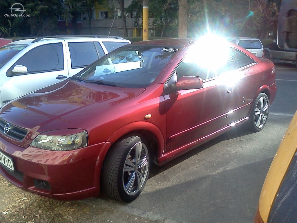

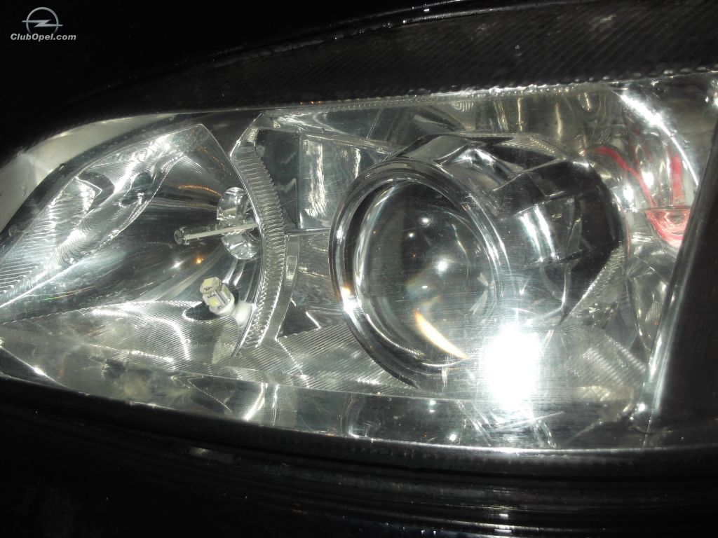

desigur domnilor. 😊
Mentionez ca am schimbat becurile cele de 5000k cu cele de rezerva de 4300k pentru ca inca nu am spalatoare si cele de 5000k bate la ochiul politistilor.
in prima poza becul e de 5000k.
Lumina o imprastie foarte bine pe drum... parca vad dublu de bine fata de cum vedeam cu halogene.

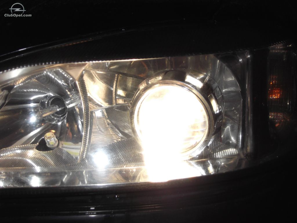

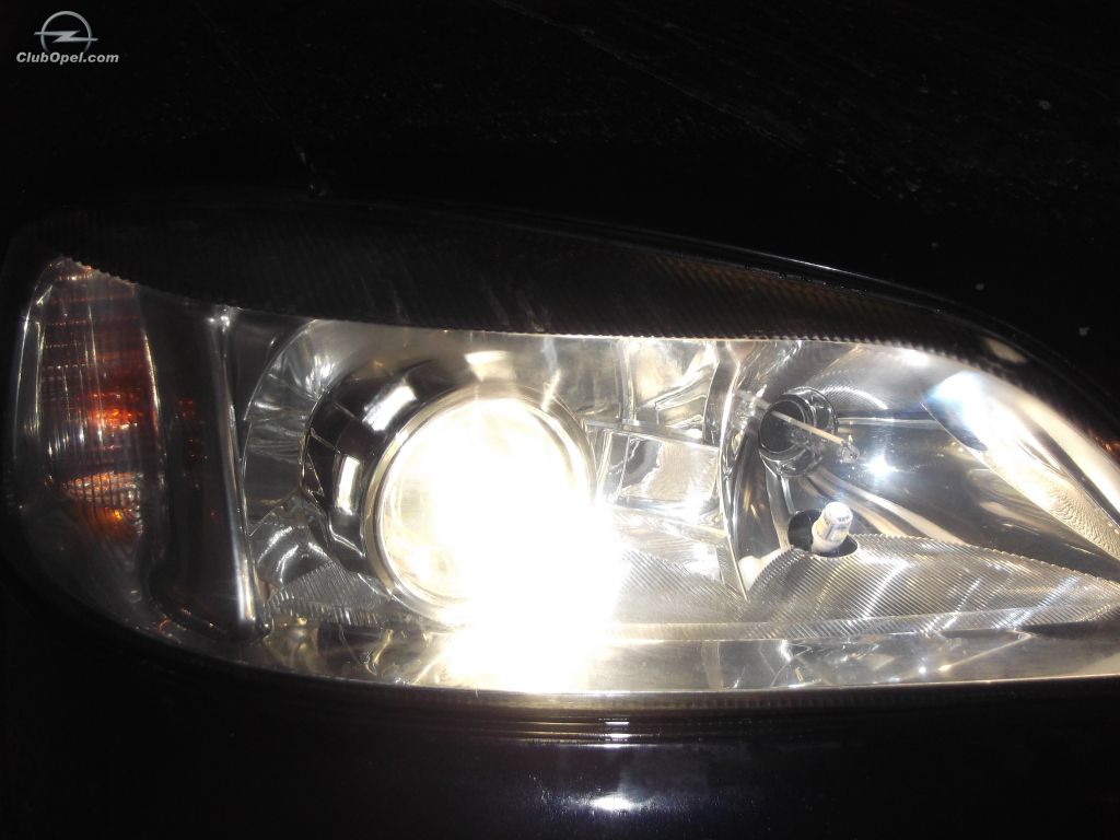

Asa arata lupele in far.
mariusapostol87 a scris:cum le prinzi in far?
Vin cu piulite ... de plastic sau metal... nu stiu exact si cu 2 saibe de silicon pentru ca sa tina tzapan lupa in far. Si am avut probleme cu punerea suportului de la bec (adica sarma care tine becul la locul lui) asa ca am facut o improvizatie cu BRIDE...

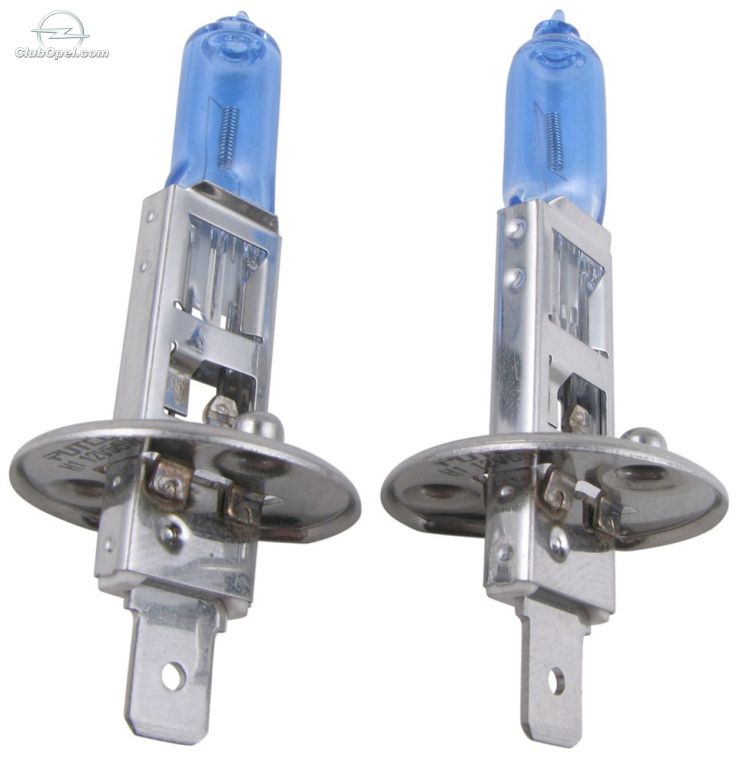

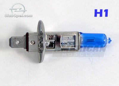

Si o alta problema putin mai grava care este urmatoarea: lupele sunt cu becuri h1. Alte becuri nu intra. Daca ma opreste garcea si vrea sa-mi ia certificatul, eu cand o sa vreau sa pun becul halogen H1, am o problema.
Nu prea am cum sa il conectez. Care-i plusu' si care-i minus-ul? si cum il conectez?
  • tonypsg
  • Mesaje scrise: 1,226
  • Masina: Astra 2000 y17dt
la becu h1 din poza,partea unde vine papucul in capatul becului este plus iar suportul fizic de tabla este minusul.

Revin cu pozele dupa improvizatia cu becul si cablajul 😊
  • mikyboy
  • Mesaje scrise: 5,734
asteptam detaliile 😊 si cum ai facut ai desfacut farul ca sa poti baga ansamblul banuiesc...
le-ai reglat dupa aceea la un service autorizat? ca altfel degeaba pui cu lupa daca nu le reglezi tot asa orbesti.

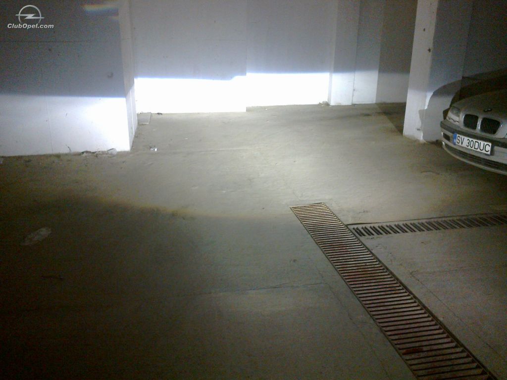

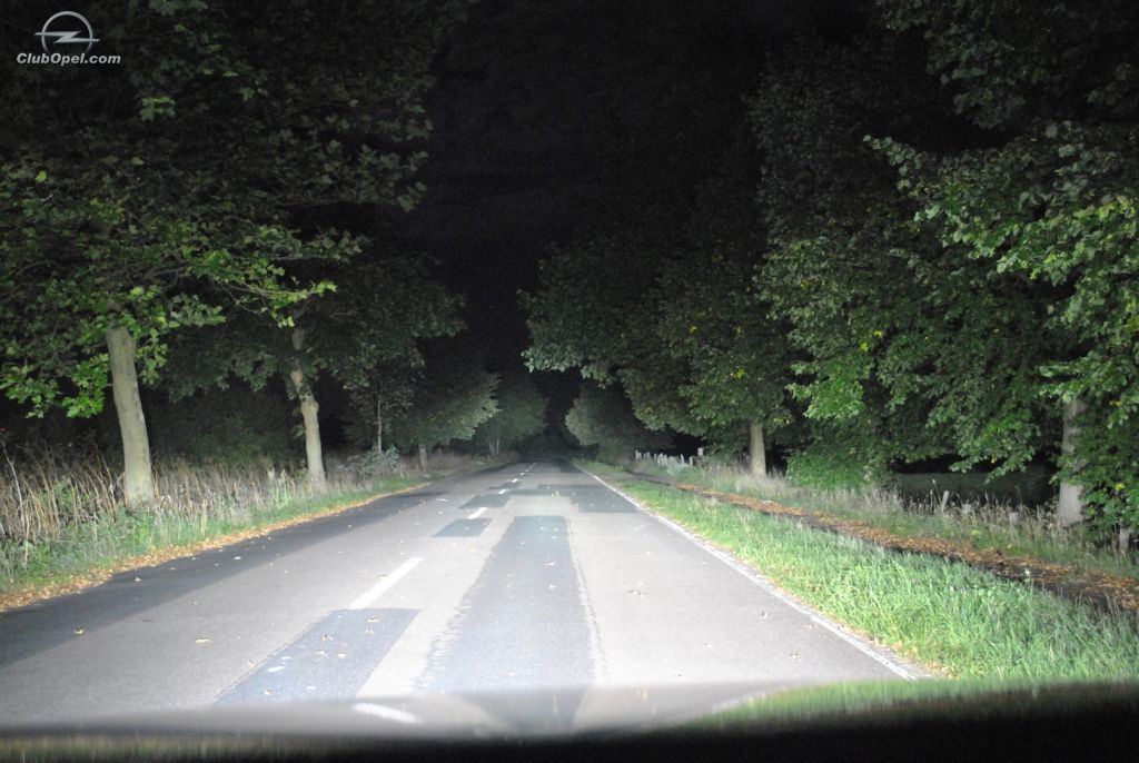

in prima poza din cele doua in care se vede cum lumineaza banuiesc ca ai si faza mare aprinsa nu? ca altfel orbesti tot ce intalnesti

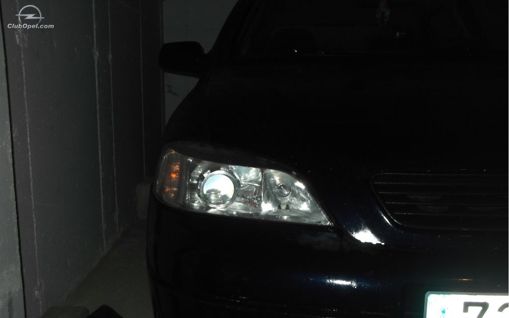

Asta e procedeul + bagatul la cuptor pentru incalzirea lipiciului care tine lipita "sticla" de plastic.
Nu le-am reglat la un service autorizat. o facui eu. Dar nu orbeste (pe drum drept) cand cobor sau cand urc un deal bate fix in ochi (cred) 😊) dar pe drum drept nu orbeste.
O intamplare cu un taran... Vinea el cu faza lunga si nu schimba (evident eu aveam faza scurta) vad ca nu schimba... Asa ca i'am facut o radiografie XENON 😂 a oprit masina de tot , nu mai vedea nimic. 😊)

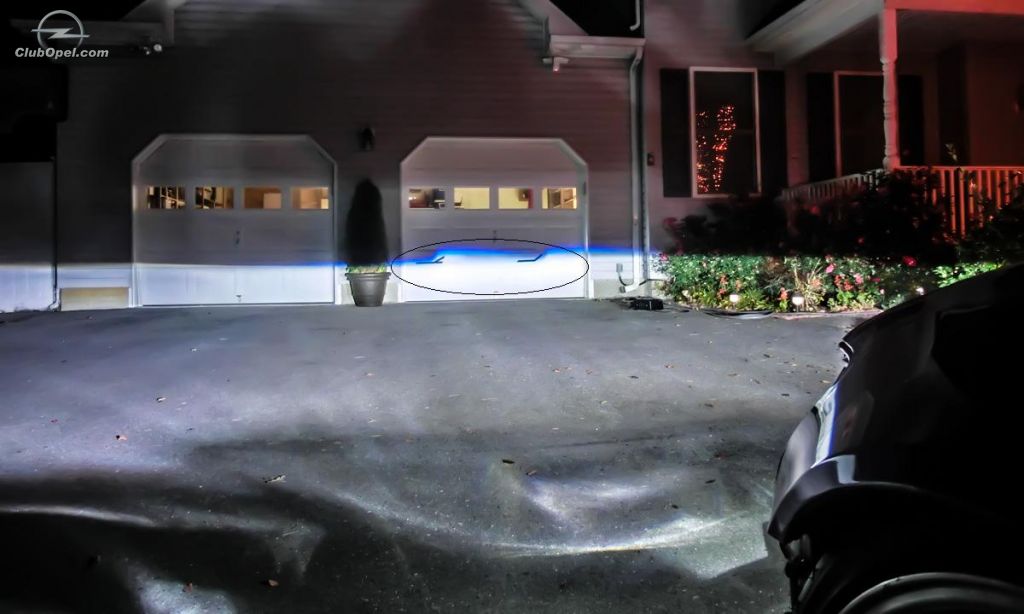

Rectific: Nu orbesc pe nimeni pentru ca am tablita aia care , in partea stanga lumina este taiata si bate mai jos decat in partea dreapta.
Asa ceva e si la mine:

trebuie insa reglate ca altfel tie iti poate parea ca este OK dar la cei din fata nu... plus ca daca incarci putin masina o sa ii rupa la ochi...
si in prima poza ai cu faza mare si cea mica aprinse ambele?

Nu draga coleg 😊 nu bate la ochi pentru ca am reglajul manual ( un flash, si am dat farurile in jos la nivelul 3)
in prima poza erau toate aprinse. Faza scurta , faza lunga lupa , si faza lunga oglinda.
