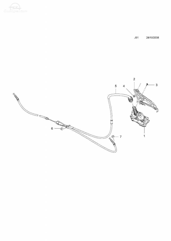

Ce intelegeti prin ''motorasul frinei de mina'' ? Doar n-or fi 2 motorase, unul la frina de mina si unul la frina de picior. Ma gindesc la pedala de frina si butonul de mina comanda acelasi sistem de frinare unic, poate cel mult unitatea de comanda spune motorasului (sau sistemului hidraulic al frinelor) care din cele 4 etriere se stringe.

"Motorasul franei de mana" sau unitatea de control al franei de parcare electrice actioneaza numai etrierii de pe puntea spate prin intermediul unor cabluri.. Frana de mana (parcare) nu este actionata hidraulic, ci mecanic. In loc sa tragi tu frana de mana clasica, "motorasul" (poz1) trage de cablu. Frana de mana (cu actionare electrica sau nu) nu are treaba cu circuitul hidraulic al franei de serviciu (picior).
Singurul "motoras" de pe circuitul hidraulic al franei de picior este cel din unitatea ABS.

Eu zic ca fata de confortul dat de aparentul auto-hold la Insignia,schimbul de etrier e o nimica toata. Am de 4 zilemasina cu cutie automata si in Timisoara (aglomerat dimineata si seara) cam simt oboseala in picior daca tim frina apasata pina trec de semafor (3-5 mutari ale masinii pina treci).
ABS are un motoras care controleaza individual cele 4 roti, sau 4 motorase ? Ce se intimpla cind 2 roti patineaza, are unicul motoras 2 canale active (din cele 4) care actioneaza? Pe considerentul ca acel motoras nu oboseste , desi e mai des folosit decit ala defrina de mina, ma gindesc ca n-o fi ala mai de low cost ca sa pice.

ABS are un singur motoras, are 2 circuite care intra in ea din pompa de frana, si 8 electro-supape (2 pt fiecare roata => 4 tur/4 retur) si functioneaza independent pentru fiecare roata/roti care pierd aderenta.... principiul de functionare il gasesti pe net.
Acest motoras functioneaza pentru maxim cateva secunde la o franare cu pierdere de aderenta, atunci cand simti pulsatiile in pedala.
Mie nu mi-a mai intrat ABS-ul de cateva saptamani, din weekend-ul cand a nins, asa ca nu e mai des folosit decat cel de la frana de mana, asa cum spui tu. Durata lor de viata habar n-am care e, dar ca orice lucru pe care il folosesti intensiv, uzura/defectarea lor apare mai repede.
Un etrier e 7-800 lei, poate mai mult, nu stiu.
