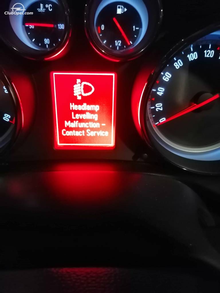

Salutare, ma poate ajuta si pe mine cineva cu schema electrica pentru Afl? Printr-un cumul de factori, ma vad nevoit sa refac instalatia electrica de la faruri pana la bcm. Masina este din 2016 iar shemele pe care le am sunt pentru masini de pana la 2012 si imi este teama ca nu or sa fie cablate corect. Multumesc anticipat!

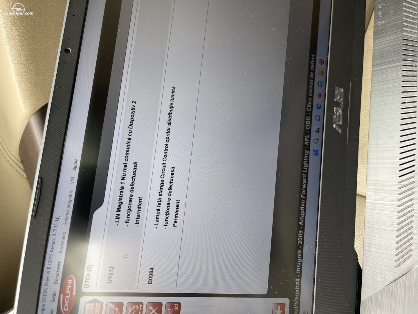

Salut, stiu ca sa tot discutat pe acest subiect, dar as vrea dacã se poate o rezolvare.
Am 2 erori ce persista, cam de un an ma chinui sa ii dau de cap dar se pare ca pe la mine prin zona nu e nimeni sa ma ajute.
Erorile sunt: U1512 si B0984. Precizez ca face leveling, farurile merg dar nu merge deloc faza lunga.

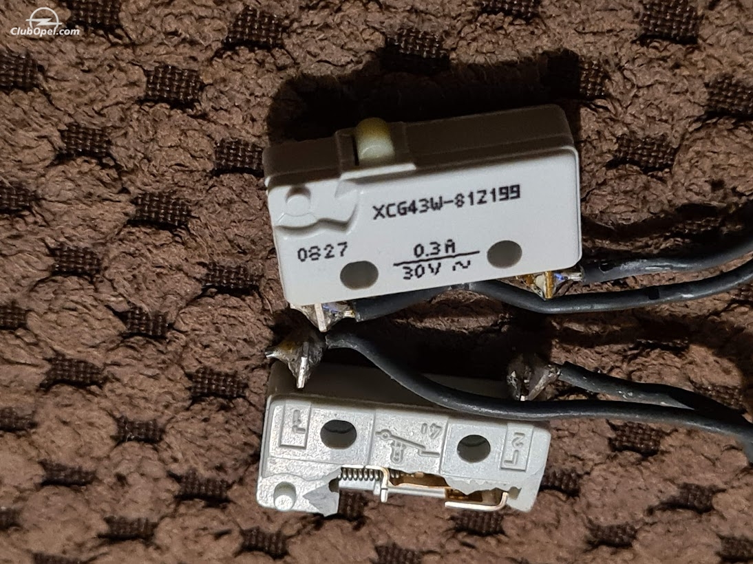

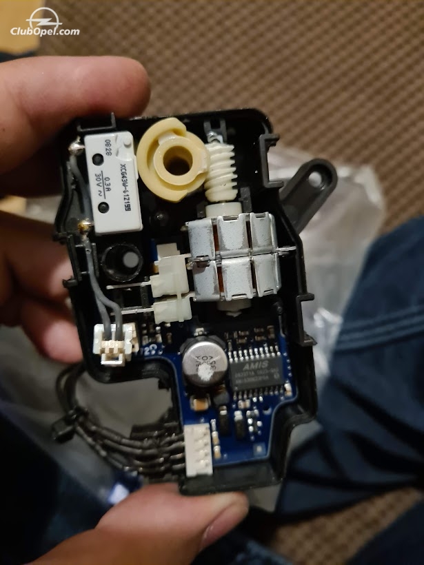

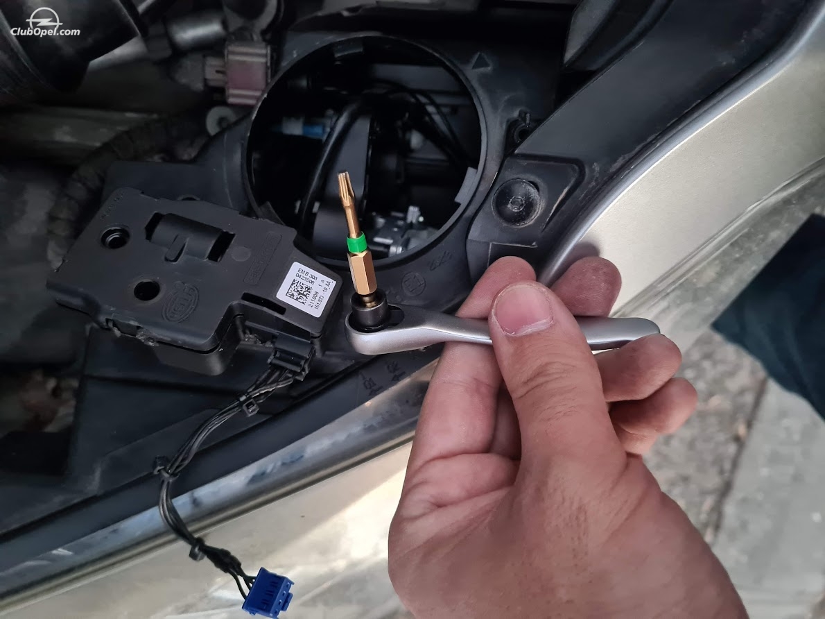

U1512 am rezolvat prin refacerea firelor la motorasul de faza lunga (amator, taiate cele vechi din mufa pana in motoras si inlocuite)
iar B0984 am avut doar cand s-a umblat in motoras si s-a spart un switch limitator (am schimbat switch-ul luat din alt motoras)
se poate scoate motorasul fara decapsare far, nici macar nu trebuie dat jos farul de pe masina
am folosit un torx lung cu o cheie clicket mica, se desface capacul de sus si un surub este deasupra iar altul mai greu de scos este mai in spate pe mai pe centrul motorasului (am miscat corpul lupei cu mana sa pot ajunge la el)
