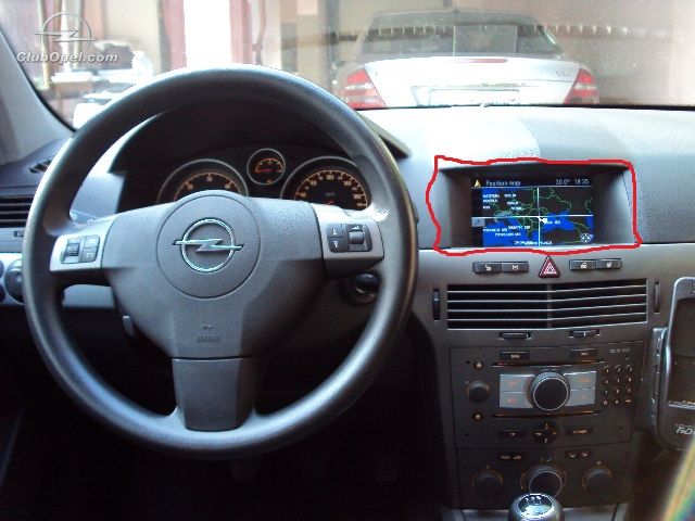

Am si eu o problema,as vrea sa scot capacul acela de plastic din jurul navigatiei pentru a-l colanta in carbon,treaba este ca nu stiu in ce este prins,am cautat pe net o groaza dar nu am gasit nimic care sa ma ajute.Atasez mai jos o poza cu plasticul respectiv in speranta ca poate ma v-a ajuta cineva!Va multumesc!

Pentru a demonta acel plastic trebuie sa indepartezi mai intai consola centrala. Incepi cu unitatea NAVI, apoi blocul de comanda Clima, consola centrala si apoi acel plastic din jurul CID. Poze care sa te ajute gasesti AICI. Succes.

Ar fi bine sa nu imi ceara cod deoarece nu am nici una cod,ca sa demontez plasticu nu trebuie sa dau jos si displayu de navigatie ci doar consola nu?

Site-ul asta o sa te ajute FOARTE mult.aici .Si iti zic SIGUR(mi-am desfacut eu masina sa-mi modific lumina-in loc de galben am alb xenon-)nu o sa-ti ceara nici un cod.
