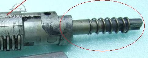

Ai ajuns unde trebuie. Citeste pe prima pagina a acestrui topic. Ai toate informatiile necesare pt demontarea contactului. Cred ca s-a rupt tija care actioneaza contactul electric.
Daca aceasta e problema, cauti la SH un butuc identic si schimbi verturile cu ale tale.

Multumesc Bampi am reusit sa scot contactul.
Dupa ce l-am scos am observat ca ii rupt chiar in varf cam jumatate de centimetru dupa arc..
Asta inseamna ca trebuie sa cumpar alt butuc? Daca da cum schimb numa piesa aceea fara sa mai schimb cheia?

Da, eu zic ca se poate face sa mearga cu cheia ta. Personal nu am facut din 2 contacte unul, dar asa cum e construit butucul trebuie sa mearga. Trebuie sa verifici ca butucul pe care il iei sa fie pt acelasi tip de cheie.
Ideea e ca trebuie sa scoti din contact butucul interior cu verturile. In tutorial am descris modul in care se scoate.
Butucul cheii este tinut de boltul cu arc . Apasa cu grija pe bolt si roteste usor cheia asa incat boltul acesta sa poata iesi din butuc. Atentie sa nu sara boltul si arcul ! Odata scos boltul, trageti usor (Atentie! sa nu sara lamela de blocaj ) butucul interior cu cheie cu tot.
Cu grija si atentie multa, incepi sa scoti cate putin cheia din butuc, astfel incat sa eliberezi verturile unul cate unul. ATENTIE! Fiecare vert are cate un arculetz mic !
Acum tot ce ai de facut este sa transferi verturile de pe butucul rupt pe cel bun si sa asamblezi noul butuc .

am patit'o si eu; s'a rupt tija contactului si a ramas comutatorul pe pornit. bine ca eram in fata casei si aveam si timp sa deschid imediat bordul si sa pun comutatorul pe 0 cu surubelnita.
acum, cu ajutorul tutorialului asta am desfacut butucul si am cautat o improvizatie ceva, sa nu trebuiasca sa schimb butucul. nu prea se poate. pe mine ma enerva treaba ca o sa am 2 chei daca il schimb si preferam sa fac o carpeala... dar.. am gasit pana la urma o solutie OK. am cumparat un butuc nou, ( topran - 17 euro - ebay.de) e acelasi ca la astra F. L'am descaut si l'am adaptat sa mearga cu cheia originala.
operatiunea nu e prea complicata, asa ca nu mai dau detalii, aveti aici pozele facute azi in timpul lucrarii; cine se baga la asa ceva, isi sa seama fara mai multe comentarii.

Nu este nici o diferenta intre modelul 2001 si 2004. E greu prima data pana gasesti exact locatia la acel pinten care trebuie apasat. In pozele puse de Thanatos se vede clar pintenul (inainte de verturi, chiar dupa gulerul butucului)
Cauti pozitia lui cu o surubelnita subtire (sau cu o lama ingusta de cutter) si dupa ce l-ai gasit il apesi in interiorul butucului, mentii apasat pintenul , cu cheia impingi butucul spre axul volanului si rotesti cheia. Trebuie sa reusesti.
O alta varianta pe care au am folosit-o: fara sa introduci cheia in volan
1) impingi pintenul cu surubelnita
2) apesi cu degetul butucul
3) mentii butucul apasat si introduci cheia in contact, apoi rotesti
Ai mai avut probleme cu butucul? sa nu fie din verturi.
