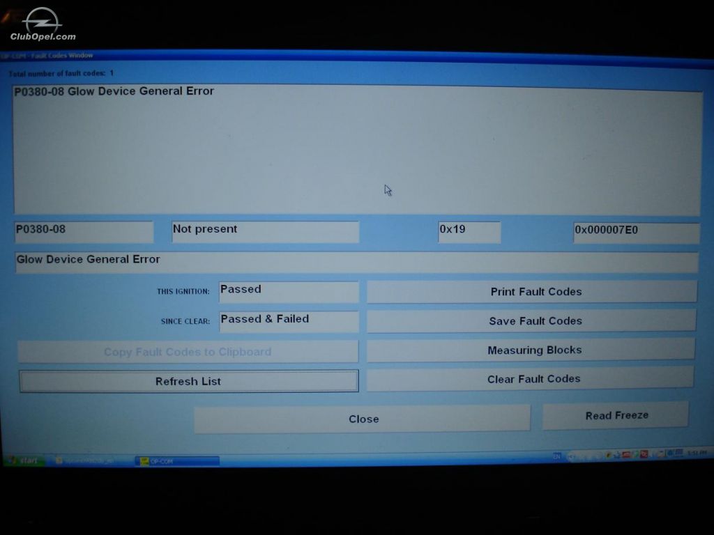

tonytm,nu mai am simptomele bateriei vechi,porneste bine masina doar ca apare eroarea P0380. Am dat jos bateria veche si era in realitate un Rombat de 62Ah,de asta se chinuia la pornire,cu Bosch-ul de 77Ah 780En,porneste la sfert.

Am incercat sa sterg eroarea si degeaba,reapare dupa 1 secunda dupa ce am sters-o. In programming nu am descoperit nimica despre releu.
Nu sunt nici marele expert in Opcom,il am de putin timp si nu am avut cand sa il butonez. Poate va vine vreo idee sau ati mai patit asa ceva

Am sapat pe sute de site-uri si am gasit o chestie destul de interesanta: I expect you had an aftermarket alternator fitted. If so then you are stuck with the spanner light forever (or until you change it for a Vx one). Thats exactly what I did and have regretted it every since. Your ECU will probably be storing codes P0621 (Alt warning light) and P0380 (Glow plug fault).
Both these codes are due to a wire on the non genuine alternators being missing. Dont bother huting down any glow plug faults, there wont be one.
Clearing the codes wont help, they come back every time you start the car
Tare,nu? 😉 Diferenta este ca ,eu nu am si P0621 dar este o chestie interesanta ce spune tipul asta. L-am gasit pe acest site: http://www.astraownersnetwo...hread.php?t=96759

Am sapat mai mult si am dat si de aceasta eroare azi dimineata: U2103-00.. In continuare,eroarea P0380-00 nu se sterge .

Rezolvata problema la Maiandrei. Fisa nr 3 nu statea perfect la locul ei,nu mai facea acel click si se juca in voie pe bujie generand eroarea P0380 o data la 3-4 porniri. Maiandrei a gasit o modalitate de a o face sa stea fixa acolo pana data viitoare cand o sa punem una noua. Tin sa-i multumesc intregii echipe care au dedicat juma' de zi acestei probleme.
