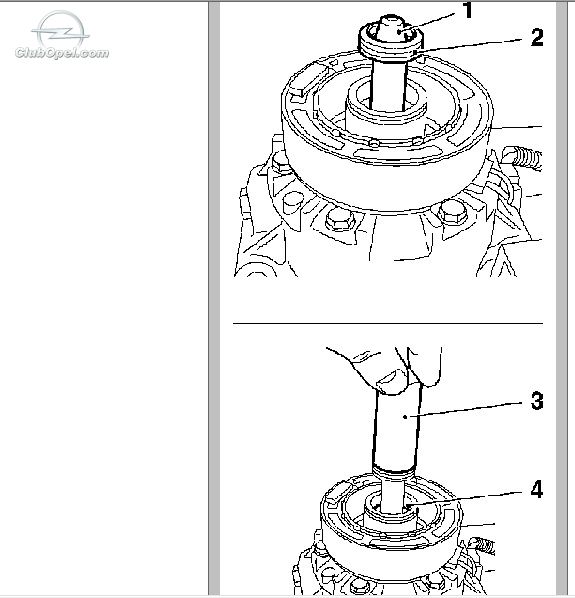

nu am piesa acum sa-i fac o poza,dar e simpla,oricum trebuie sa dai jos compresorul.apoi dupa ce desurubezi piulita din capul axului care fixeaza fulia,ai sa observi ca peretii interiori ai fuliei,unde a stat piuluita "ingropata",sunt filetati.acesta este filetul si pasul filetului exterior al presei,care o sa se insurubeze in fulie.apoi prin aceasta piesa,strungarul o sa dea o alta gaura cu filet,prin care va introduce un surub,care prin strangere va impinge in ax,extractand fulia.apoi o sa dai in spatele fuliei de o siguranta szeger interioara,care fixeaza semeringul.in rest e simplu.atentie la oringurile dintre compresor si conducte,in mod normal ar trebui schimbate si acestea odata desfacute.sunt ca niste saibe cu camase de teflon pe interior.cum am mai spus,eu unul am schimbat numai semeringul,dar recomandat este sa le schimbi si pe acestea,sa nu ai surpriza sa piarda freon ulterior pe acolo.
deci presa se insurubeaza pe fulie,iar surubul care trece prin ea impinge in ax.nu merge cu altceva,gen presa cu gheare(extractoare).si bineanteles,nu incerca sa bati in ax...
acum mi-am amintit ca nu o sa ai nevoie decat de scoaterea fuliei(discul ala care se invarte cu ax cu tot),nu dezansamblezi tot compresorul cum am facut eu.tu schimbi numai semeringul

in imaginea cu presa,piesa din dreapta sus este cea car se insurubeaza pe fulie,si prin interiorul ei trece surubul care va presa in ax,fortand astfel extragerea fuliei.asta este presa de pe TIS,dar si a mea arata cam tot asa,cu toate ca a fost gandita direct de "ne'a Gica"
in imaginea din stanga jos,este reprezentata introducerea semeringului ,cu un tub,pentru a putea presa uniform in semering la fixarea lui
