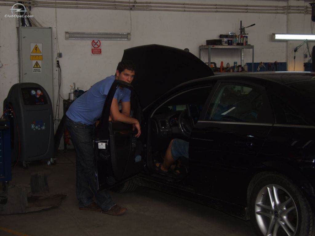

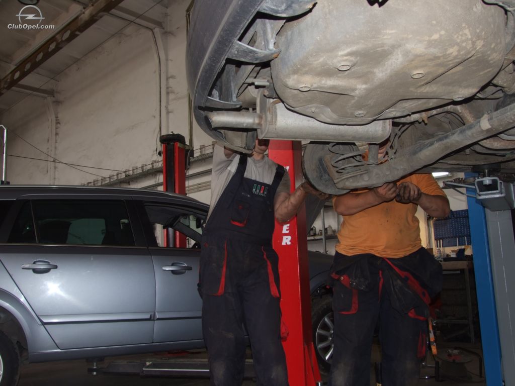

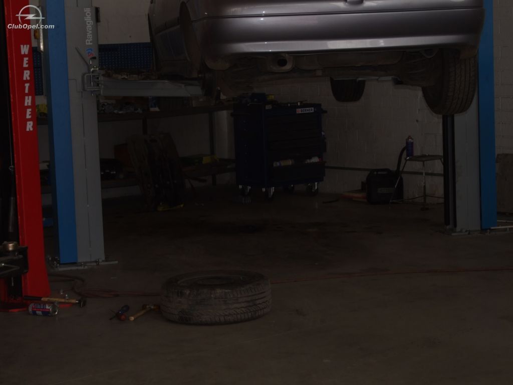

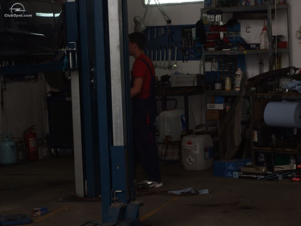

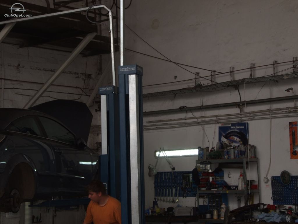

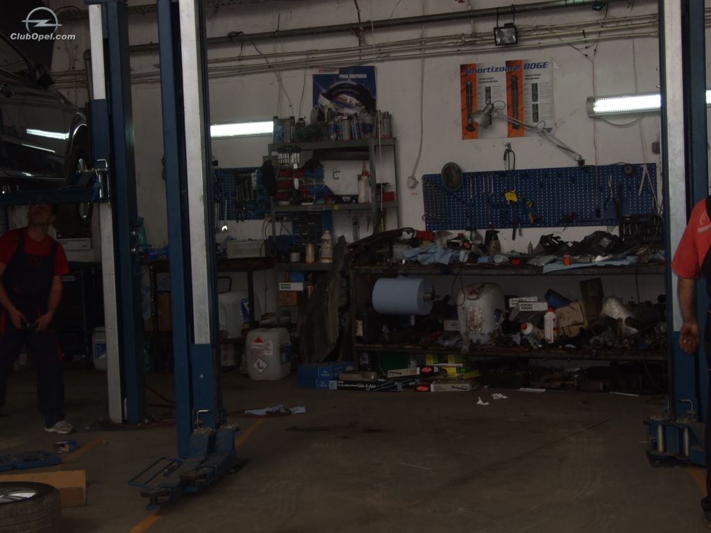

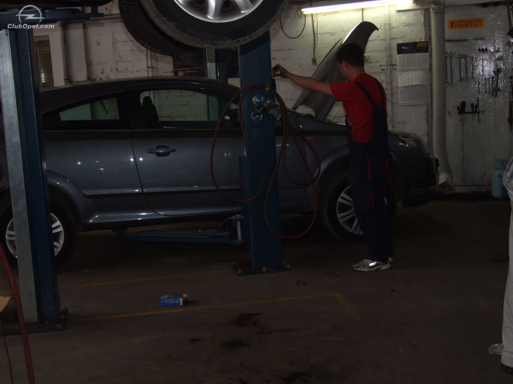

Dupa cum am promis, cu o intarziere din partea mea cu postatul pozelor... Am intalnit in service prieteni de incredere care s-au lasat spionati de ochiul indiscret al obiectivului foto. Multumesc pentru rabdare si incredere. Pentru cine este sceptic, recomand cu caldura echipa de service condusa de Andrei. Numai bine baieti!

ooo asa e toti niste baieti super ok.zapp....spidy...si toti ceilalti, scuze daca nu le stiu numele la toti....bravo lor...sanatate la toti..

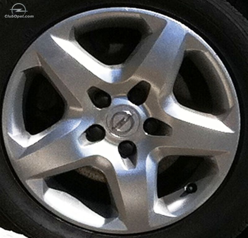

Un pret va rog ptr. capac janta structurala pe 16 ?
