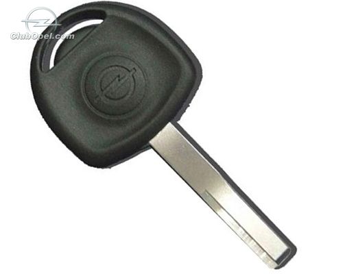

Am modelul acesta de cheie pe care am omis sa o scot din buzunar. Buzunarul a ajuns in masina de spalat circa 15 minute pana cand a inceput alarma sa o ia razna. Am scos, am sters si uscat. O sa am probleme cu imobilizatorul sau este capsulata si imposibil de intrat apa ? ( precizez ca metalul joaca un pic mai mult in lacasul turnat). A desfacut-spart cineva acest plastic? Nu as vrea sa am surprize mai ales in depasire, sa imi opreasca motorul sau cine stie ce alta dandanaie. Multumesc frumos.
  • Mesaje scrise: 7,022
2kappa a scris:Am modelul acesta de cheie pe care am omis sa o scot din buzunar. Buzunarul a ajuns in masina de spalat circa 15 minute pana cand a inceput alarma sa o ia razna. Am scos, am sters si uscat. O sa am probleme cu imobilizatorul sau este capsulata si imposibil de intrat apa ? ( precizez ca metalul joaca un pic mai mult in lacasul turnat). A desfacut-spart cineva acest plastic? Nu as vrea sa am surprize mai ales in depasire, sa imi opreasca motorul sau cine stie ce alta dandanaie. ...
Daca porneste motorul cu aceasta cheie, nu ai nici o problema. Daca nu porneste si clipeste masina cu cheita, trebuie inlocuit cipul.

Cheia din poza nu are decat cip si nu are treaba cu apa, doar cele de Corsa/Astra/Vectra cu deschidere centralizata pot fi afectate.
