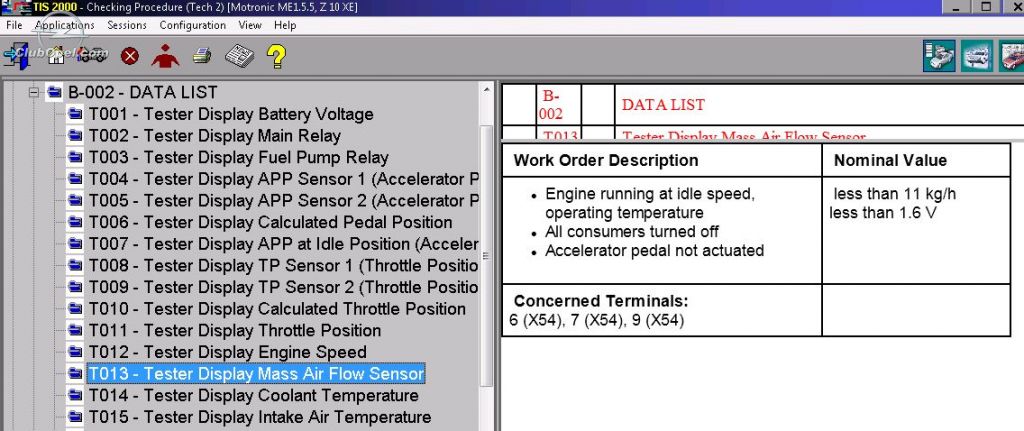

salut,
am un corsa c din 2002 cu motor z10xe se aprinde martorul portocaliu (check) si la diagnoza cu un op com zice cam asa :
P0300 - Detectat rateuri multiple/neregulate
(0 8 ) - Intermitent
daca merg cu masina cu debitmetrul scos atunci nu-mi mai apar rateurile si am numai eroarea de debitmetru.Am pus un debitmetru nou pe cod de producator si dupa trei zile aceiasi treaba.Am schimbat un debitmetru second (Bosch) si mergea.Surpriza, cand am zis ca am scapat patesc aceiasi treaba, adica dupa 80 de km facuti in doua zile iar apare;
Valoarea debitmetrului la relanti arata o,6 kg/h si sta la 980 -1000 ture .
Daca are careva un sfat il astept bucuros, ca nu stiu ce sa-i mai fac.
Multumesc.

Verifica si senzorul de volanta. Daca scufundat in apa fierbinte da rezistenta infinita atunci trebuie schimbat.
  • jE
  • Mesaje scrise: 8,405
debilmetru cu probleme sau cablaj/ECU cu probleme
daca ECU primeste informatii aiurea de la debilmetru, regleaza amestecul aiurea. De unde pot sa apara si misfire-urile
Prima chestie, verifica contactele de la debilmetru, curata-le, strange-le.
Apoi poti incerca sa cureti senzorul de la debilmetru, gasesti pe aici instructiuni.

Am un prieten care a cumparat acum cateva zile o Corsa C motor Z10XE. Ma sunat sami spuna ca pe drum i sa aprins un bec la bord si ma intrebat daca putem sterge eroarea pentru ca trebuie sa se duca cu ea la RAR si ca el crede ca este de la sonda lambda 2 deoarece ia dato proprietaru spunandui ca o are cumparata. Am pus masina pe testar si am gasit eroare P0420- Eficienta catalizator (Bank1)-sub limita admisa (01) Prezent si C1505-Lipsa semnal viteza vehicol care numi dau seama de la ce ar putea fi. Am schimbat sonda lambda 2 deoarece si pe testar dadea valori aiurea iar cea noua functioneaza corec.
Dupa 100 si ceva de km ma suna ca iara sa aprins becul, punem testarul si aceiasi eroare P0420 mam uitat peste toti parametri nimic suspect in afara de debitmetru care la ralanti arata valoarea 0, tensiunea pe senzor1,39-1,41V, daca o acelerez incepe sa arate spre normal la 1000 rot/min pleaca de la 9,81 kg/h. Am luat debitmetrul de pe masina mea motor Z14XEP lam pus pe a lui aceaisi problema, lam pus pe al lui pe masina mea functioneaza corect motor rece 14 kg/h motor cald 7kg/h deci debitmetru este bun, am schimbat filtrul de aer, benzina , am verificat admisia de aer in TB totul normal, am curatat TB care era forte murdar acelesi valori. Am inceput sa masor mufa si la masina mea si la a lui amndoua celeasi valori in mufa cu contactul pus Pin 1=4.99-5.01V, Pin2=12.48V, Pin3=0, Pin4=4.99-5.02V. Pin5=0V. Cu motorul pornit nu difera decat valoarea de pe Pinul 2=14.28V care este normal, masuratoarea am facuto cu - luat de pe borna de la baterie. Am curata mufele de la debitmetru si calculatoare cu alcol izopropolic si sprai crc fara ulei pentru debitmetre precum si sigurantele de 10A, si acelesi valori, ralanti 0. Stie cineva unde as putea sa mai umblu si care este siguranta de 10 A de care zice domnul Dan? Pinul 3 este cumva masa deoare ce este un fir maro, pot masura intre el si pinu2, ma gandesc ca nu vine masa la senzor?
